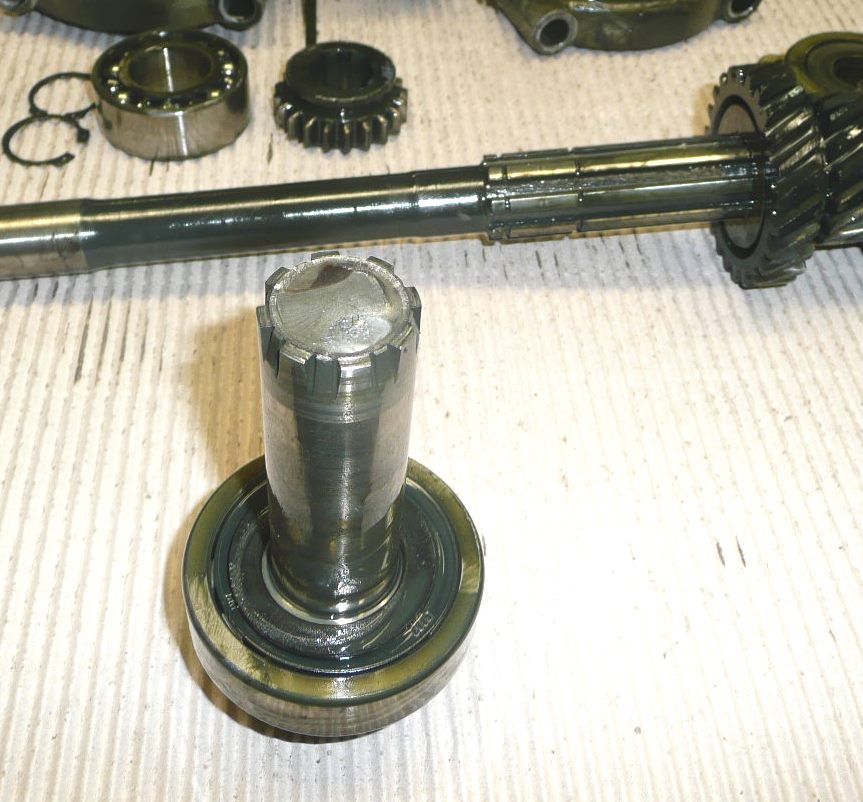

Guten Tag Reiner,
was soll den eingeschliffen werden? Die Flanken von Tellerrad & Pignon mit Läppaste? Damit vergrößert sich das Flankenspiel, was durch den zuvorigen (!) axialen Versatz des Kegelrades in engen (!) Grenzen etwas kompensiert werden kann. Auch das geht aber nur dann, wenn die beiden Bauteile nur wenig Verschleiß aufweisen.
Ich hatte, nachdem die Werkstatt nach einer Motorüberholung vergessen hatte, Öl ins Getriebe zu füllen, ein Gebrauchtgetriebe eingebaut bekommen. Da ist nach etwa 5000 km der Schaft vom Kegelrad abgeschert und zwar genau am Übergang zur Splines-Verzahnung. Ersatz inform Neuteil - mit Garantie - oder Gebrauchtteil - ohne Garantie stand zur Auswahl. Im Zweifelsfall somit ein neues Paar.
Wenn das tatsächlich nicht kurzfristig zur Verfügung steht (bei CAS nachgefragt?), bleibt halt nur ein gebrauchter Satz. Von der Konstruktion her ist das Ritzel tatsächlich etwas unglücklich, der sehr lange Schaft mit aus heutiger Sicht sehr breitem Splines neigt bei hoher Belastung möglicherweise zu Torsionsschwingungen. Aber grundsätzlich ist das Risiko gering, wann hört man schonmal von dem Wellenbruch?
Laufgeräusche sind ernst zu nehmen. Denn es geht primär nicht um die Geräuschentwicklung, sondern darum, dass die Geräusche vom schlechten Abrollen der Zahnflanken entstehen. Und das wiederum ist verstärkter Verschleiß.
Eine Kompromißlösung ist der Zusatz von 4 % MoS2. Dann muß aber noch langsamer geschaltet werden, als es ohnehin der Fall ist.
Viel Erfolg,
halte uns bitte weiterhin auf dem Laufenden,

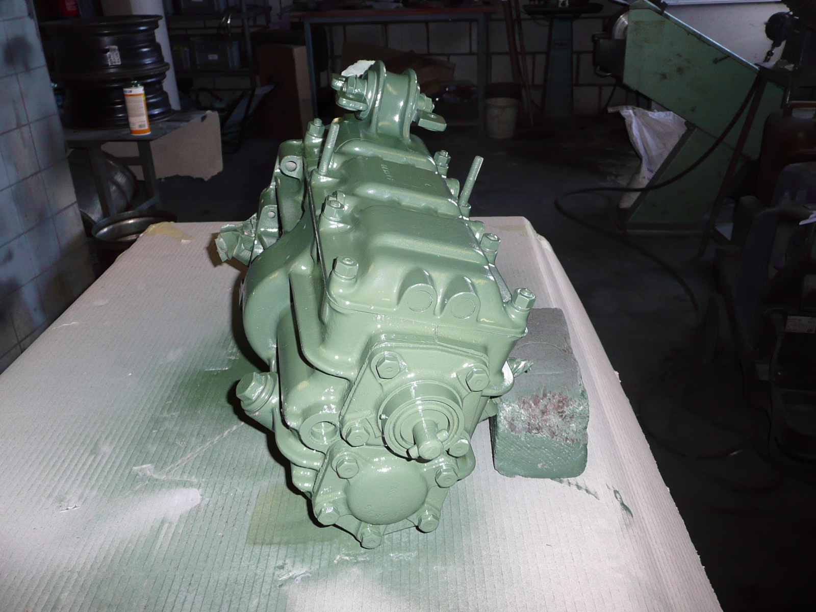

am Wochenende konnte ich endlich mein Getriebe abholen und nun kann es weiter gehen.
Ein paar Kleinigkeiten sind noch drann, wie Sicherungsbleche umbiegen, Splinte einstecken..., ist aber alles in einer Stunde erledigt.
Eine Frage, die mich umtreibt betrifft das Lackieren des Getriebes.
Vermutlich wurde das auch schon häufig diskutiert aber ist es überhaupt erforderlich das getriebe zu lackieren???
Ich persönlich finde das blanke alu auch ganz schön oder evtl. mit Klarlack ?
LG
Wolfgang
517
Re: Restaurations-Tagebuch
Wolfgang,
vor dieser Frage stand ich auch, als mein revidiertes Getriebe blank lächelnd vor mir stand. Letztendlich habe ich mich, wegen der Originalität, für das bekannte Maschinengrün entschieden.
Da rund um den Maschinenraum immer etwas Öl schwitzt und all der Grobstaub auf den Oberflächen rumpappt, muß häufig mit Bremsenreiniger gesprüht werden. Was den einfachen Lack allmählich stumpf macht, dennoch sieht's insgesamt sauber aus.
Bei offener Alu-Oberfläche ist das natürlich schwieriger, da sie schnell oxidiert und grauschwarz dahin dämmert.
Klarlack per Spraydose sieht auf dem naturhellen Aluminium sehr schnell übel aus, zumal er allmählich unterlaufen wird.
2-K Klarlack für PKW-Karosserien geht gut, allerdings ist die Vorarbeit recht aufwändig.
Das einfachste Versilbern wäre 2-K Lack in silber. Aber das ist dann schon reichlich grenzwertig des guten Gangstergeschmackes ...
Grüße vom Aachener Rand,
Das mit der Lackierung kann man wirklich so oder so sehen.
Ich habe inzwischen drei Getriebegehäuse hier, einschließlich meinem renovierten und alle drei sind unlackiert.
Mein originales Getriebe inkl. Getriebeglocke ist von 1953 und hat an der Oberfläche keinerlei Oxidationsstellen.
Die einzige Stelle die nicht optimal ist, ist an der Kupplungsglocke innen, wo die Kupplung sitzt weil sich da durch lange Standzeiten
Kondenswasser gesammelt hat.
Das unlackierte Gehäuse finde ich eigentlich auch recht hübsch und es fällt halt stärker auf als wenn es dunkelgrün lackiert ist.
Vielleicht war die Getriebeeinheit, im Gegensatz zum Motor, ab Werk wirklich nicht lackiert.
LG
Wolfgang
524
Wie gesagt. Meiner Meinung nach nur vorne schwarz übergehuscht. Davon ist heute nichts übriggeblieben, weil wahrscheinlich vor dem Lackieren niemand die Oberfläche entfettet hat. Verkaufslackierung.
