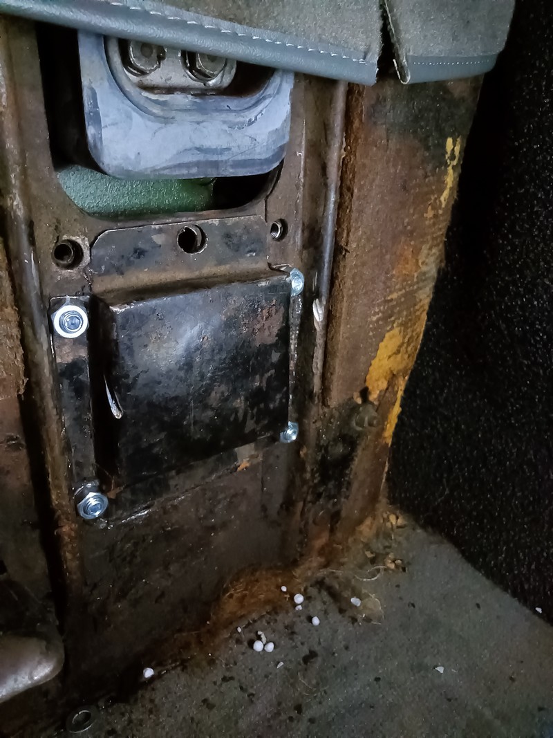

Wie auch bei der "Getriebeüberholung" hat wohl der Vorbesitzer auch bei einigen anderen Stellen gepfuscht.
Der untere Deckel ist ja normal mit 4 Schrauben befestigt wobei hier aber weder Schrauben noch Muttern vorhanden waren.
Der Kollege hatte einen Rahmen gefertigt wobei der von den unteren Schrauben des oberen Deckels nur irgendwie geklemmt wurde.
Habe nun Schrauben eingesetzt und den Deckel mit Silikon abgedichtet. Ich denke der muss ja eigentlich auch für einen Motorausbau, falls der irgendwann mal nötig sein sollte, nicht ausgebaut werden.
Wie sollte eigentlich der obere Deckel. der ja den Gummiblock vom Motor fixiert, abgedichtet werden?

Das erschließt sich mir nicht so ganz. Welche 2 (!) Deckel sollen das sein? Habe schon viele Tractions in den Händen gehabt, aber 2 Öffnungen habe ich noch nie gesehen...
Gruß Cruchot

von Cruchot "Das erschließt sich mir nicht so ganz. Welche 2 (!) Deckel sollen das sein?"
Das ist auf dem Bild von mir klar zu sehen, dass es da einen unteren Deckel gibt der auf dem Bild bereits angeschraubt ist und oben die Öffnung für die Motorlagerung, auf die der zweite Deckel kommt.
Das hast du doch auf deiner Collage auf meinem Bild auch gekennzeichnet.
Ist auch egal, wie sollte die "obere" Öffnung abgedichtet werden?

Der Deckel wird eigentlich nicht abgedichtet. Man könnte es aber machen um das Eindringen von Gerüchen aus dem Motorraum zu verhindern. Jedoch sollte der Deckel beweglich bleiben, weil Du ggf. später die Lage korrigieren musst.

Zur Abdichtung des Deckels habe ich ein dünnes Moosgummiband verwendet.

Habe da mal eine Frage zu den 4 Befestigungsschrauben mit denen das Abdeckblech unten an der Kupplungsglocke befestigt ist und zwar
wie die genau aussehen müssen / sollten?
Die ich hier habe sind mit Sicherheit nicht original!
Bisher waren hier
1 x M10 x 30
1 x M10 x 40
2 x M6 x 50
Habe gelesen, dass oben M10 x 45 vorgesehen sind und unten irgendwelche Spezialschrauben die sich von 10mm auf 7mm verjüngen?
Weil bei meiner Restaurierung ja irgendwie nichts normal abläuft muss ich das Blech nun nachträglich einbauen und bin schon gespannt ob das überhaupt möglich ist
weil man an die beiden oberen Schrauben von oben überhaupt nicht und von unten nur sehr schlecht dran kommt.
Die unteren beiden Schrauben sind nicht das Problem.
Bei den unteren beiden Schrauben klemmen die Köpfe auch von selbst fest und müssen nicht gegen gehalten werden.
Wenn man oben normale M10 Schrauben verwendet müsste man überlegen wie man die Köpfe so ändert, dass sie auch nicht gegen gehalten werden müssen weil
das von unten eigentlich garnicht möglich ist.
