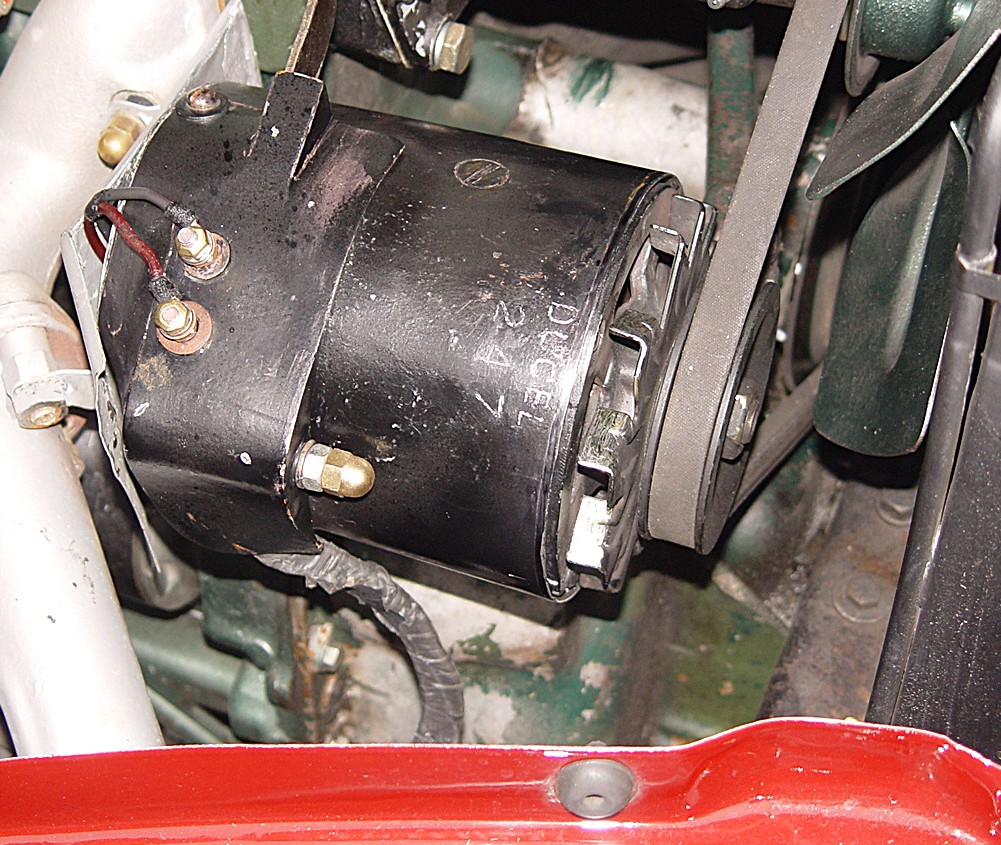

Der Preis bestimmt in diesem Fall tatsächlich die Qualität. Aufgrund des geringen Innenwiderstandes tourt der Anlasser ungewöhnlich hoch, obwohl nur 50 Ah Nennkapazität draufsteht. Da der originale Dynamo des Roadsters nur 90 Watt bei 1600 RPM liefert, habe ich den damals durch einen 6 Volt Drehstromgenerator ersetzt (auf Ur-Zeit getrimmt). Dafür war - wegen der hohen Leistung - ein Elo-Regler sinnvoll (passte ins O-Gehäuse) um den Akku nicht zu verkochen. Wernergruß!

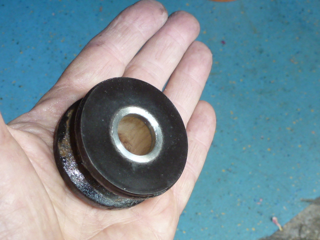

Rolf, aufgrund des niedrigen Innenwiderstandes zieht sich der Akku nach dem Anlassen Strom kurz bis nahezu Amperemeteranschlag rein. Dazu der Hinweis, dass ich eine Drehstrom-LiMa habe, natürlich mit elektronischem Regler. (Selbsverständlich ist der Gleichstromdynamo ebenso echt wie der Akku.) Dazu gehört die Information, dass ich eine Servolenkung habe, die beim Rangieren locker >50 A zieht. Diese Stoßbelastung bringt mein stures 6 Volt - 12 V Umformer-System trotz Pufferakku etwas an den unteren Leistungsbereich. Hier macht sich die AGM Technik aufgrund ihrer etwas höheren Grundspannung wortwörtlich spürbar positiv bemerktbar.

... damit diese Leistung beim Rangieren zur Verfügung steht, habe ich eine extrem kleine Riemenscheibe gedrechselt. Der Generator dreht damit ca. 2,5-mal höher.
