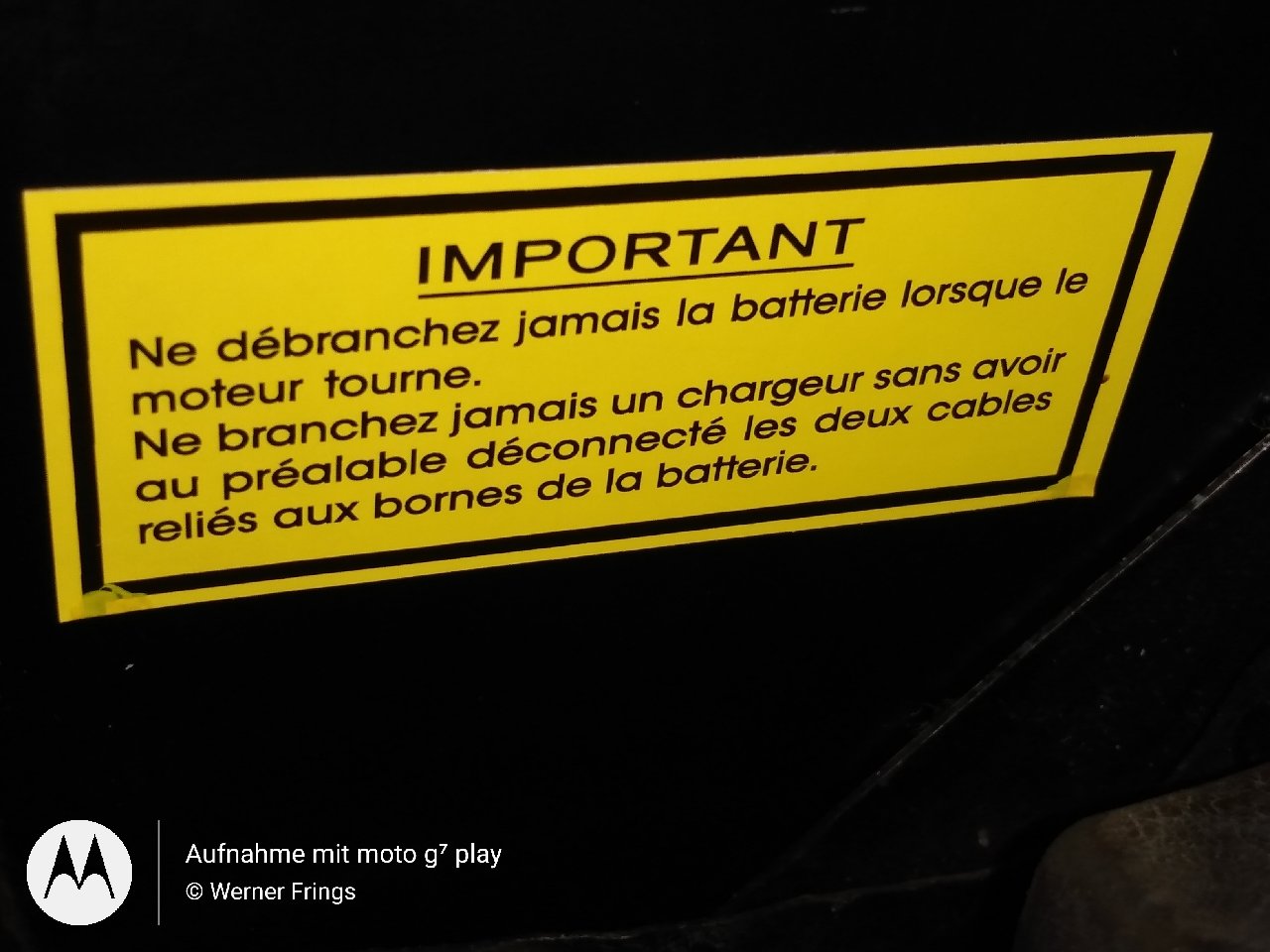

Ergänzung zu Beitrag Nummer 6. Die Optima ist hier und ich säge eifrig an einen historischen Batteriekasten zum Vertuschen der Moderne. Hat jemand bitte eine Vorlage damaliger franz. Etiketten?

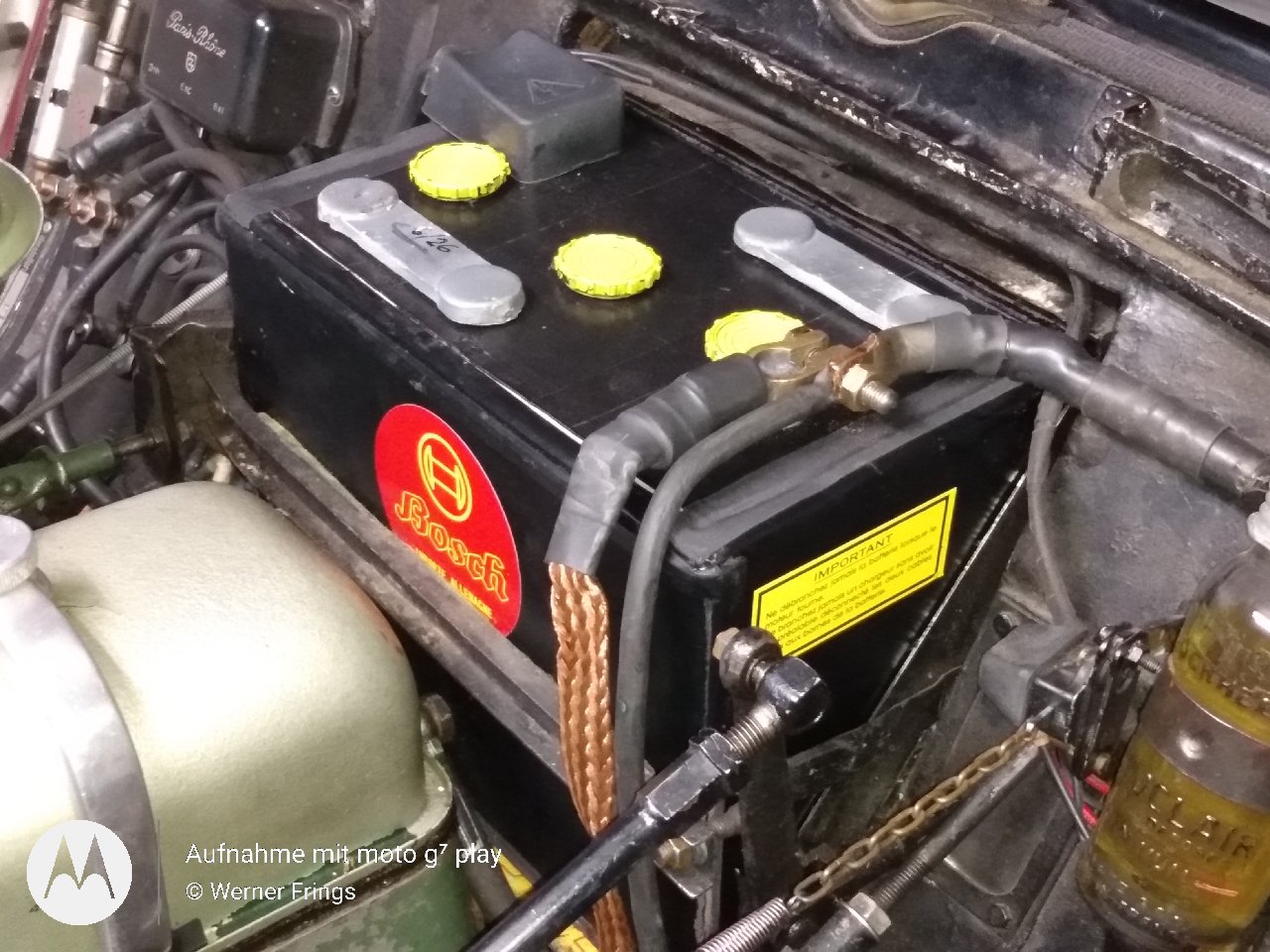

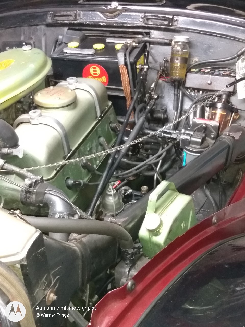

Ja, ist wirklich echt geworden ...

... Details ...

... meine übliche Patina fehlt noch.
Re: Umfrage Qualität 6 Volt Akkumulatoren

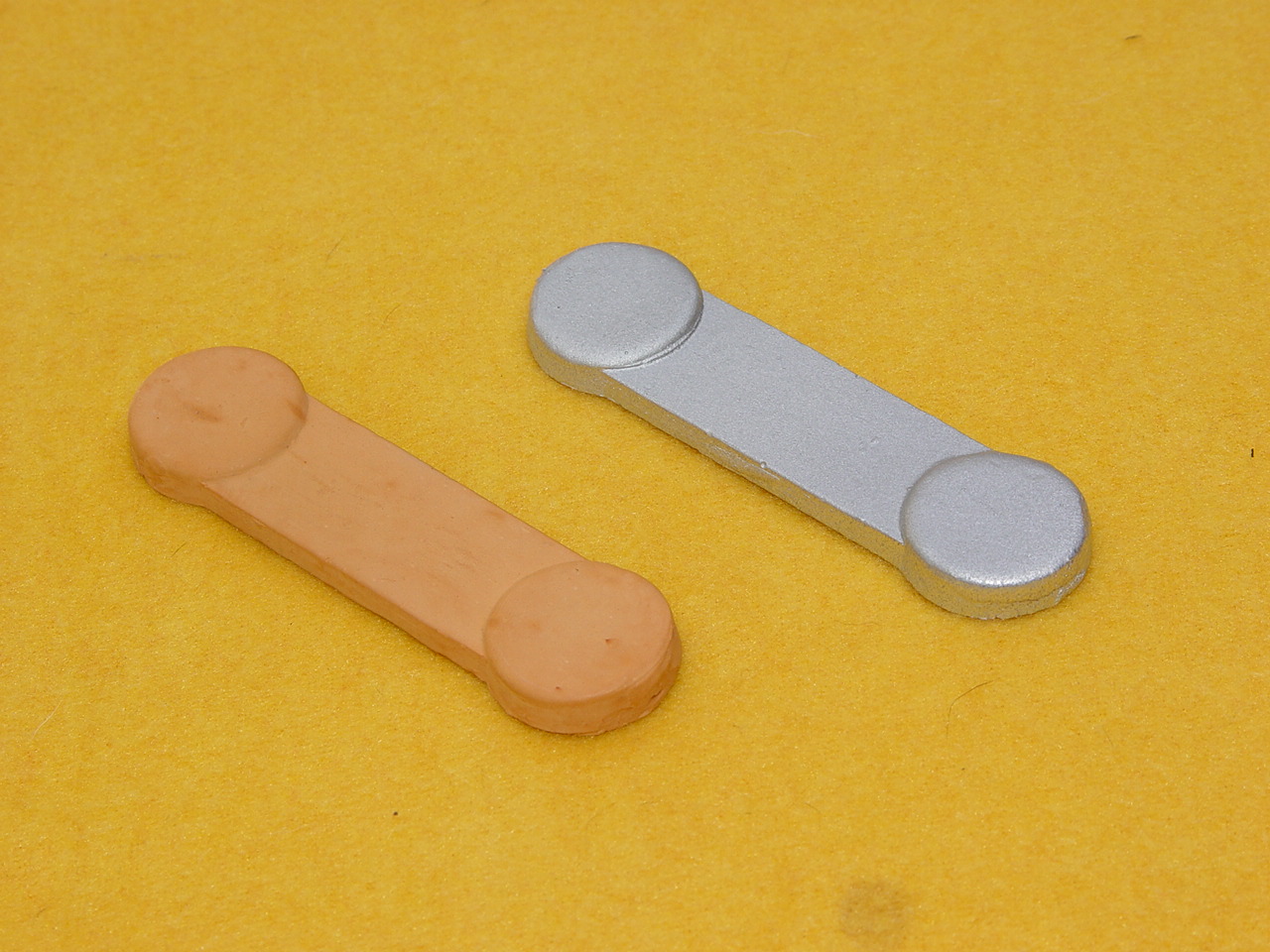

Hallo Werner, absolut perfekt! Super! Wie hast du denn die Bleiverbindungen nachgebaut? Mit welchen Lacken hast du die Oberfläche gestrichen? LG Wolfgang

Wolfgang, von den Bleiverbindern habe ich eine Negativform aus Zahn-Abdruckmasse gemacht und die Form mit Gips ausgegossen. Silber lackiert und mit Graphitpulver patiniert. Das Akkugehäuse mit schwarzem Hammerschlaglack lackiert und nach der halben Trockenphase mit seidenmattem Klarlack übernebelt.
