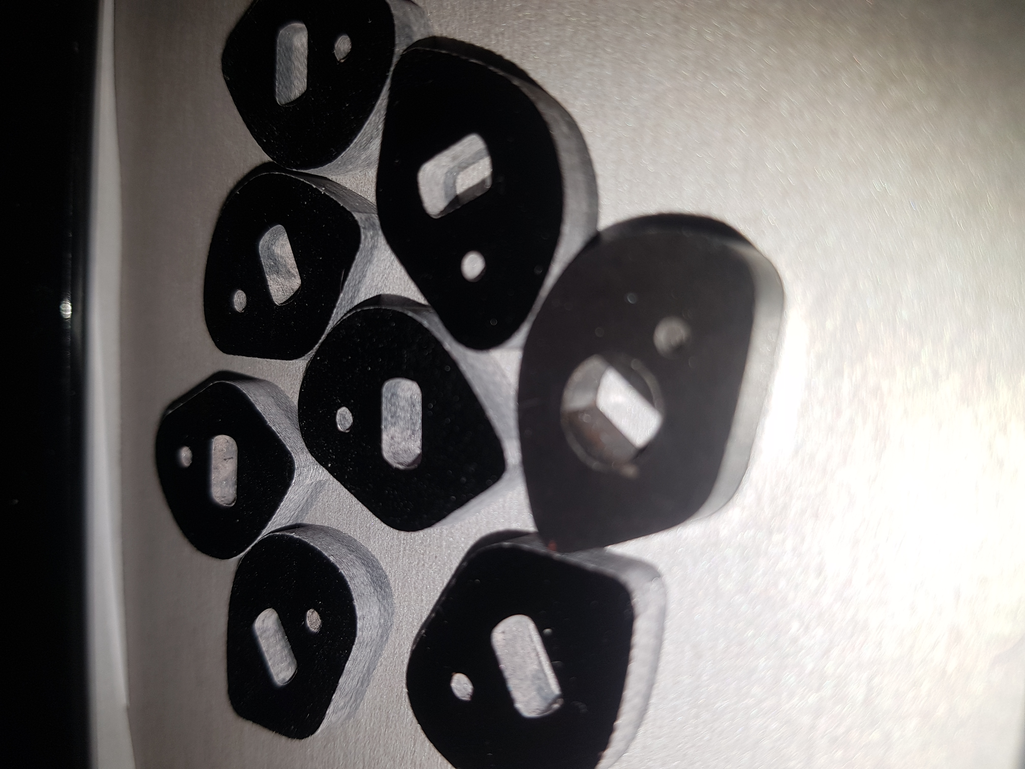

Ich nähere mich der Lösung: GFK ist die solideste Kunststoff-Variante. GFK-Platten kann man in verschiedenen Dicken erwerben. Ausgeschnitten werden soll es mit einem Laser-Cutter. Entsprechende Firmen bieten so etwas an. Das Schnittmuster werde ich hier teilen.
Re: Plastik-Nocke Anlasserschalter 712097
Ich habe einen Kleinserienproduzenten gefunden, der die Nocke aus GFK nachfertigen könnte. Bezahlbar wird das erst ab 10 Stück mit 12 EUR / Stück. Möchte sich jemand beteiligen?

Oh super! Dann habe ich mit Dir genug Interessenten beisammen. Es sind genau gerechnet inkl.MwSt. 13 EUR. Hoffe das ist auch ok. Ich nehme für den Nachbau die Nocke aus dem Ersatzteilhandel als Vorlage und werde die Welle nochmal genau ausmessen, so dass die Nocke stramm sitzt. Ich hoffe, dass jetzt klappt. Kannst mich unter Null eins # 736471987 kontaktieren für alles weitere.

Die Nocken sind fertig. Ging sehr schnell. Francois, bitte kontaktier mich, Nummer oben.

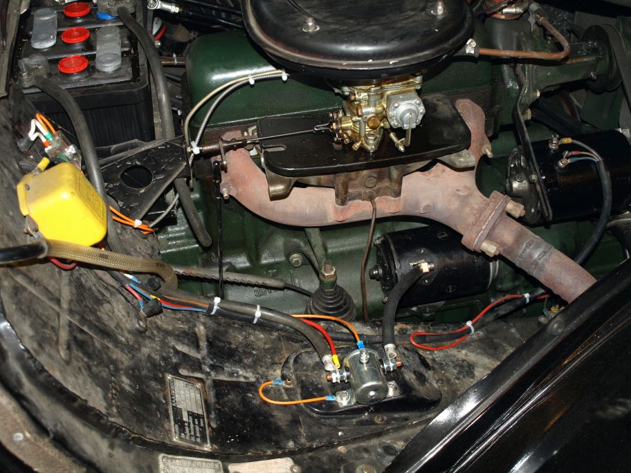

Hab mich auch lange mit dieser Nocke rumgeärgert. Irgendwann hatte ich die Nase voll von dem Zeugs und habe ein elektrisches Relais eingebaut, originalität hin oder her. Funktioniert bestens. Siehe Foto.
