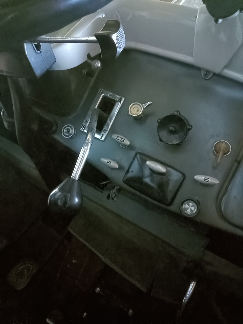

So lange die neu belegten Bremsbacken noch nicht da sind bereite ich schon mal meinen ersten Gang zum TÜV vor, dabei ist mir aufgefallen, dass von den zwei Hupen nur eine ging. Die andere also abgebaut und zerlegt. Unterbrecherkontakt gereinigt und wieder eingebaut. Mit der Einstellschraube so lange justiert bis die zweite nun auch geht. Schade ist, dass man keine zwei verschiedenen Tonhöhen hören kann was ich eigentlich erwartet hatte. Steht das irgendwo, ob es einer mit tiefen oder mit hohem Ton ist? LG Wolfgang
Re: Restaurations-Tagebuch
Hallo Wolfgang, am Schalter gibt es 2 Stufen für die Hupe. Jede Stufe ein Horn. Die Hupen sind unterschiedlich laut, Stadthupe und Landhupe ! Müssten auch jeweils 2 getrennte Kabel liegen. Allzeit gut hupen Michael
Zwei Kabel liegen da aber es gibt bei meinem Oldi keine zwei verschiedenen Schaltstellungen und beide arbeiten gleichzeitig! LG Wolfgang
Der Kombischalter arbeitet für die Hupe zweistufig. Die Kabel müssen natürlich entsprechend angeschlossen sein. Es sei denn Du hast den ansonsten identischen Kombischalter von der Ente drinnen. So wie bei mir. Da habe ich beide Kabel zusammengelegt.
- Jörg Vowe
Moin, die beiden Töne sollten unterschiedlich sein, in den Tönen "A" und "C". Ein kleines Special vom Erbauer. Grüße aus dem sehr heißen Hamburg
- zudroehn
- Herkunft: 135.23.12.145
Da ich davon ausgehe, dass das der gleiche Lichtschalter wie beim 2CV ist, hier siehst du den Schalter und dessen Innenleben mit den 2 Kontakten für die beiden Signalhörner: https://www.2cv-wiki.de/index.php?title=Lichtschalter Bei meiner AZU sind es 2 Töne, einer freundlich und der andere bestimmter.... gruss
Ich erlaube mir, hier noch mal die sehr nützliche Info von Peter Mävers einzustellen, die er vor längerer Zeit mal dankenswerterweise zur Verfügung gestellt hat.
So sieht mein Schalter für Licht und Hupe aus. LG Wolfgang

ob 1 oder 2 Hupkontakte siehst du nur innen, oder an der Verkabelung auch aussen. den Schalter, den du hast, der sieht zwar vom Griffendstück anders aus als beim 2CV, technisch ist er identisch, wurde am 2CV , TA, U23 etc. pp. verbaut....

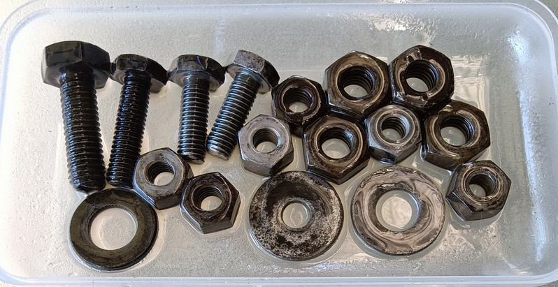

Mal eine ganz andere Frage und zwar wie entrostet ihr, wenn ihr es überhaupt macht, Kleinteile? Irgendwie fallen im Laufe der Zeit doch viele Originalschrauben, Muttern etc. an die verrostet sind und da experimentiere ich gerade um die wieder möglichst rostfrei zu bekommen. Essig 60% geht, aber Cola scheint noch besser zu funktionieren evtl. mit noch etwas Hitze. Mehr Aufwand aber bestimmt auch nicht schlecht wäre evtl. so etwas wie eine rotierende Trommel (Minimischmaschine), in die dann die Teile und zusätzliches Schleifmaterial kommt LG Wolfgang

1 Liter warmes Wasser, 30-60 Gramm Zitronensäure, 1-2 Tage warten..... EDIT: danach die Teile mit reichlich Wasser oder Natron waschen und gegen erneutes Oxidieren schützen. Ergebnis: vorher: https://www.zudroehn.de/img/u23/wartung/tag_250.jpg nachher: https://www.zudroehn.de/img/u23/wartung/tag_250a.jpg
- Dieter Becker
Sehr überzeugende Fotos !!! Danke für den Tipp !
So sehen meine gereinigten Teile aus. 1 Tag in Cola und danach mit Wasser abgespült und mit Sprühöl erst mal auf die Schnelle etwas vor neuem Rost geschützt. Habe gestern im Netz eine einfache Bauanleitung für einen Rüttler gefunden, mal schauen ob ich mir so ein Teil testweise zusamenstecke. Kostet so gut wie nix. Könnte auch mal Ultraschallreiniger mit Reinigungsmittel auf Zitronenbasis testen. Auf jeden Fall ist das ein interessantes Thema, wie ich finde! Erst mal besten Dank für die bisherigen Tipps! LG Wolfgang
