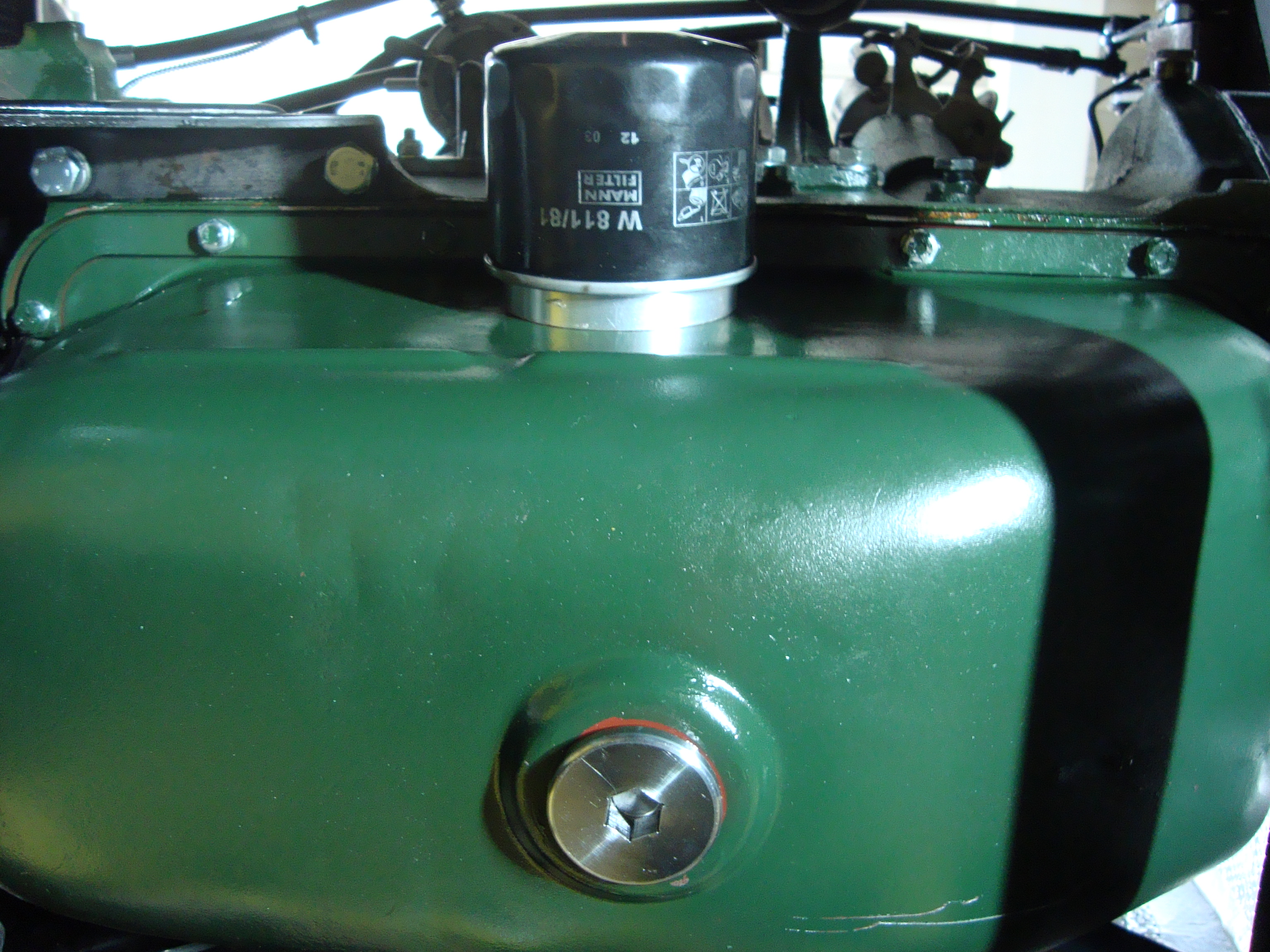

Ahoi, die schweizer Filteradapterlösung ist natürlich sehr edel. Man sieht das in den Teilen eine Menge Arbeit steckt. @Werner Deine Bemerkung zum /8er Ölfilter hat mich etwas ins grübeln gebracht, den danach hätte ich bei meinem /8er noch nie das Ölfilter sauber gemacht...also Werkstatthandbuch gewälzt und siehe da es gibt 2 Versionen: Für die Dieselmaschinen die Version mit Hauptstrom Ölfiltersieb und Nebenstrom Feinfilter. Für die Benziner ein Hauptstromölfilter mit Papiereinsatz (Mann Filter H720x) Den wechsel ich natürlich immer mit dem Öl :-) Für meine Traction würde ich eine Kombination aus der schweizer Variante mit dem /8er Hauptstromölfilter Einsatz bauen da ich die Papiereinsätze praktischer finde als Patronenfilter Viele Grüße Erik

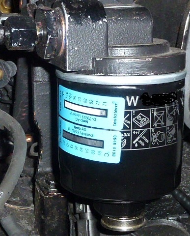

N'Abend Ölinteressenten, es geht weiter. Nach nun 3 X 2600 km sind die drei Ölproben unterwegs ins Labor, um deren Verschmutzung zu messen. Dann zeigt sich, was moderne Filter zu leisten vermögen. Ungefiltert, mittelfein, fein.

Noch ein Hinweis: Bei Öltemperaturen in der Wanne von knapp über 100 °C stieg die Temperatur im Filter nicht über 71 °C. Somit ist das in den Z-Kopf einströmende Öl relativ kühl. Das sollten sich vor allem die SAE 40-Favorisierer durch den Kopf gehen lassen.

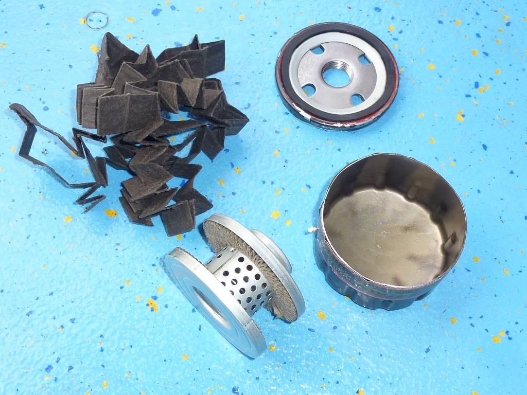

Lang, lang ist's her, da es aber immer wieder neue Erkenntnisse gibt, hierzu meine Langzeiterfahrung, denn inzwischen habe ich den Tacho einmal rund: Der praktischste Patronenfilter ist der M & H W 77-2. Aber ich hatte ursprünglich die trotz bester Einstellung - Zdg/Verg. - den Schmutzeintrag durch unsaubere Verbrennung unterschätzt. (Die Filter werden in einem LTB geöffnet und bewertet.) Die Filterstandzeit beträgt maximal nur 7500 km. Ich persönlich wechsle nun alle 5000 km sowohl das Öl (altern. 2 J.) als auch den Filter.
