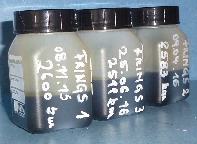

N'Abend Ölinteressenten,
es geht weiter. Nach nun 3 X 2600 km sind die drei Ölproben unterwegs ins Labor, um deren Verschmutzung zu messen. Dann zeigt sich, was moderne Filter zu leisten vermögen. Ungefiltert, mittelfein, fein.

Re: Nebenstromölfilter
Hallo Ölfilter,
eine weitere Information. Leider hat das Bestimmen der Reinheitsklassen der drei Ölproben nicht geklappt, da die jeweilig gezogenen Ölproben zu klein waren. Wiederholen lässt sich die Messung nicht, da das Referenzöl "ungefiltert" nicht mehr zur Verfügung steht.
Somit bleibt nun als Zweitlösung, den Filter nach 7.500 oder 10.000 km zu öffnen und die Rückstände zu separieren. Das ergibt allerdings nur eine qualitative Messung.
Immerhin ist auszusagen, daß bei den Ölproben der benzinunlösliche Anteil unter 300 ppm Schmutz lag.
