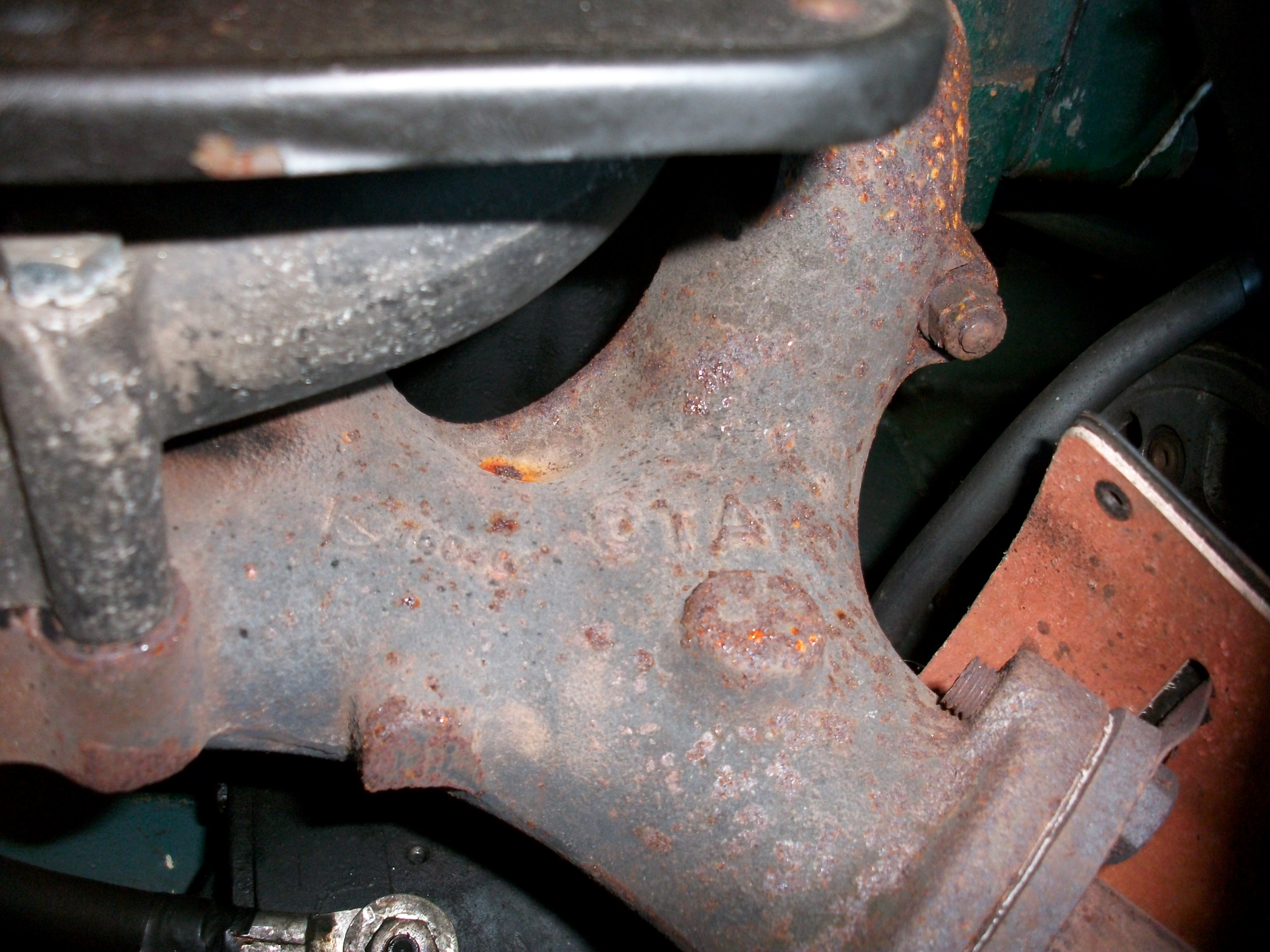

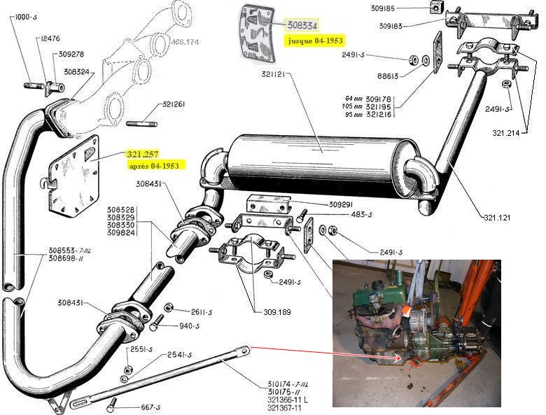

Info https://www.citroen-traction-avant.com/ … ication_JF Bei Fehlen dieser Strebe, Auspuff zum Motor, werden irgendwann Haarrisse auftreten. Würde keinen gebrauchten kaufen.

@@Ich hoffe, die Passform des Krümmers ist in Ordnung Habe den Auslasskrümmer von CTA seit ca. 16 Jahren und passt perfekt. Gruß

Guten Morgen Frank, hier noch ein "Mutmacher" für die Anschaffung eines neuen Krümmers: Schweißen ist nicht der beste Weg, wie schon Lorraine57 angedeutet hat. Häufig gibt es bei dem geschweißten Guss-Material in unmittelbarer Nähe erneut Risse. Wenn schon Schweißen, dann nur von Fachkräften mit Erfahrung (Kesselschweißer). Übrigens, die Strebe zwischen dem Auspuffrohr vom Krümmer zum Getriebe ist für eine lange Lebensdauer des (neuen) Krümmers wichtig, nicht weglassen ! Viel Erfolg, egal welche Option gewählt wird. Mit Grüßen aus dem Wendland: Volker Müller

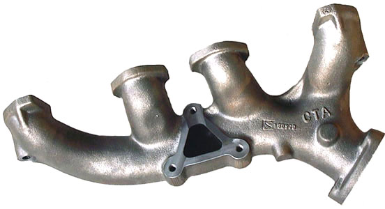

Ich bin von dem Krümmerrohr ausgegangen und nicht von Guss-Sammelrohr. Letzterer ist natürlich schwierig, was das Schweißen angeht. Bei CAS wird gerade das Gussteil für 205 EUR angeboten. Da steht groß CTA drauf.
Re: Auslasskrümmer für den Perfomotor
Ich versenke auf jeden Fall gerade viel Geld in Herrichtung eines alten Krümmers (Gewinde, Planen..). Wenn der CTA taugt ist das wohl Perlen vor die Säue. Wichtig ist, dass das Gesamtgebinde am Ende passt, Sonst versperrt es die Einlasskanäle. Ich muss schon eine dickere Dreiecks-Dichtung zwischen beiden Teilen nehmen damit es funzt. CAS bietet auch eine Platte an, die ich vermutlich in Kombi mit einer dünnen Dichtung anwende. Eine Beheizung des Ansaugkrümmers halte ich heute und bei meiner Nutzungsweise (Sommer) für unnötig. Die dickere Dichtung gab es bei Neoretro in FR. NL hat dünne Dichtungen.
