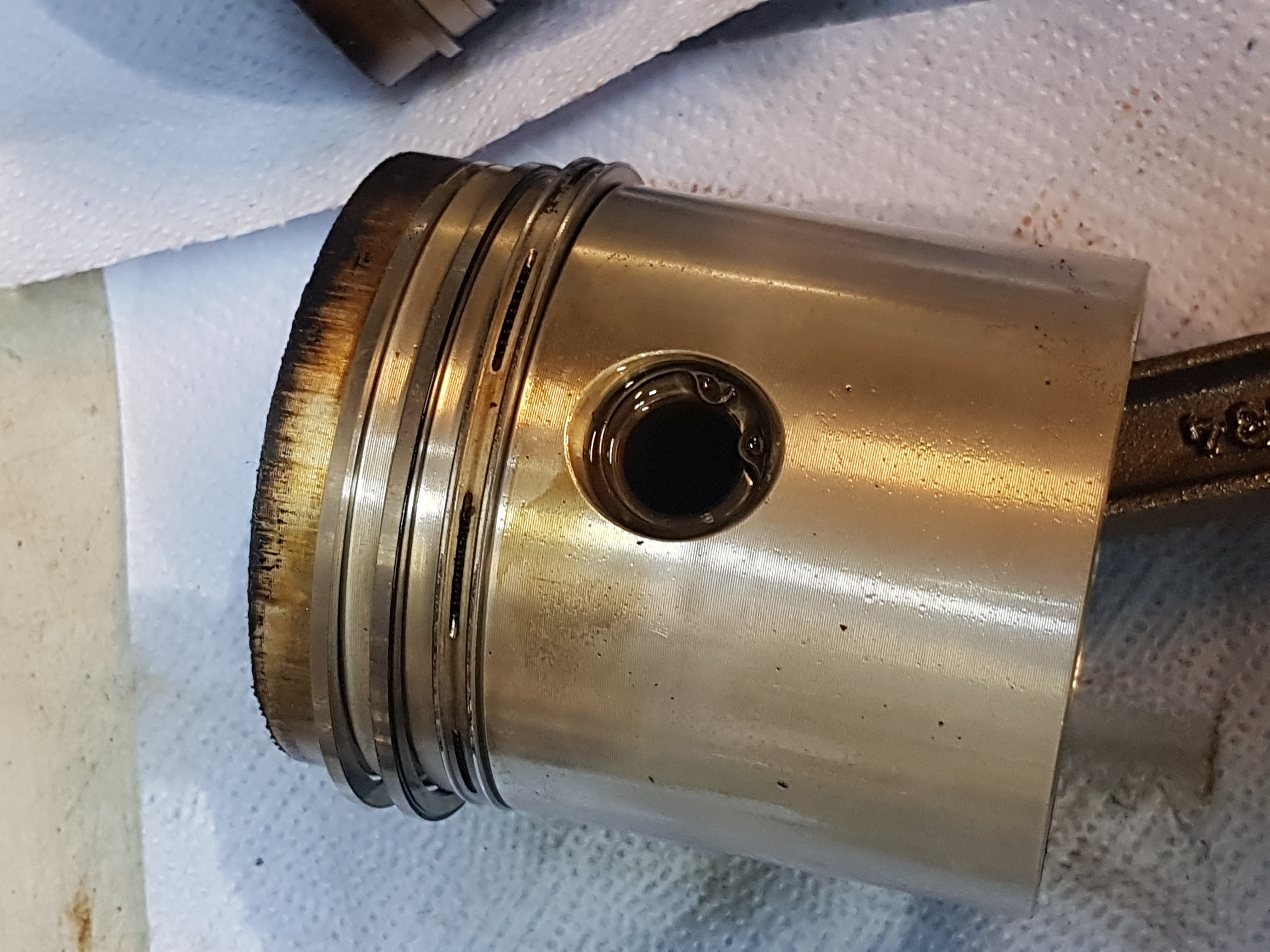

Re: Motoröl - Die Glaubensfrage?
So sehen Kolben nach 20000 km mit legierten Öl aus. Kaum öllack auf dem kolbenhemd, kolbenringe gängig und sauber.

Pepe schrieb:So sehen Kolben nach 20000 km mit legierten Öl aus. Kaum öllack auf dem kolbenhemd, kolbenringe gängig und sauber.
Hallo, sollte bei dieser Message ein Foto angehängt sein?
Die Ölkohle auf dem Feuersteg resultiert aus undichten Ventilschäften und lässt sich auch mit den besten Ölen nicht verhindern. Die kommen dort nämlich nur in geringsten Mengen hin. Der überholte ZK wartet auf den Einbau. :-)
Hallo Ölmaschinisten, das Photo vom obigen Beitrag erzählt viel Interessantes. Entweder war das verwendete Motoröl Billigqualität, und/oder der Motor wurde viel im Kurzstreckenbetrieb gefahren. Das Verschleißbild ist perfekt, das packt bei der geringen Literleistung/Drehzahl auch jedes Billigöl. Aber oben am Feuersteg ist ganz deutlich zu sehen, dass sich harte Ölkohle ansetzte, während der Fahrt löste und dadurch die herben Längskratzer bis zum obersten Ring verursachten. Der Abstreifring zeigt ebenfalls, dass das dort drainierte Öl zur Aschebildung neigt. (Früher hatte ich immer empfohlen, LM VentilSauber mit nichtselbstmischendem synthetischen Zweitaktöl in den Tank zu dosieren. Inzwischen, bedingt durch den konstruktionsbedingten extremen Ölverbrauch meines A-Roadsters [0,8 l/1000 km, im Ölbad stehende Ventile, längs geteilte Führungen], habe ich einen viel besseren Zusatz gefunden: "Marvel's Mystery Oil"; es kommt aus USA, in D. wegen der Zusätze nicht mehr erhältlich, in B und NL aber noch problemlos. Das ist ein sehr oxidationsstabiler Ester mit reichlich Detergenzien drin. 1 : 400 dosiert, weicht das fies riechende Obenöl auch alte V-Rückstände sicher an. Nach 1000 km sehen der V-Raum und die Kolbenböden prima aus.) Ohne nun in eine Diskussion einzuschwenken (!) ein Hinweis zum endgültigen Motorölpreis: Die sehr teuren chemischen Additiv-Packages liegen etwa beim vier- bis fünffachen des fertig raffinierten, rohen Maschinenöles. Deren Volumenanteil beträgt bei hochwertigen Ölen bis zu 20 %. Somit bestimmen diese Zusätze den hauptsächlichen Kostenfaktor der Produktion. Es ergibt sich also grob ein Rohpreis, dessen Kosten sich zu 50 % für Öl + >50 % für die Additive zusammensetzt. Beim Rohöl gibt es nix zum Sparen, bei den Additivpackages hingegen sehr viel. Reduziere ich die Additivierung auf die Hälfte, kostet die Herstellung nur noch 75 %. Fazit: Nix ist umsonst!
Wie erwähnt kam viel Öl aus den Ventilschäften, Biligöl nein, viel Kurzstrecke ja. Meistens war ein HC 5W-40 drinnen.
Pepe schrieb:Wie erwähnt kam viel Öl aus den Ventilschäften, Biligöl nein, viel Kurzstrecke ja. Meistens war ein HC 5W-40 drinnen.
Pepe, jeder Kaltstart und die ersten 500 m sind für jeden Hubkolbenmotor eine besonders hohe Belastung. Mit sehr dünnem Mehrbereichsöl entspricht jeder Kaltstartverschleiß etwa 100 Warmkilometern, mit dickem Einbereichsöl etwa Faktor 4. Die zweite hohe Belastung sind Kurzstrecken, und dies betrifft unsere Vergasermotoren mit Choke/Startvergaser o. ä. exorbitant. Moderne, mit Lambdasonde gesteuerte Benziner bilden das Gemisch stöchiometrisch um 1, und das ergibt in jedem Betriebszustand eine ideale und weitgehend rußfreie Verbrennung. Ein Vergasergemisch ist davon weit entfernt, siehe Ruß und Säureeintrag, erhöhte Kondenswasserbildung durch Überfettung und kühlen Lauf. Das gemeine ist, dass die heutigen Motorenöle seit <2000 nur noch auf modernes Motorenmanagement abgestimmt sind: weniger Korrosionsschutz, geringere Neutralisationszahl, schwächere Wasseremulsionsfähigkeit. Denn dies steht bei den modernen, sauber verbrennenden Motoren mit Einspritzung und Kennfeldzündung nur noch ganz hinten an. Diese sind auf geringe Aschebildung und Langlauf entwickelt, 40.000+ km ist das Ziel und nichts Überraschendes mehr. Dein oben abgelichteter Kolben zeigt ebendieses Dilemma! Da kann auch ein Ölfilter nichts daran ändern, sondern im Wesentlichen nur ein "scharfes" synthetisches Öl oder die oben beschriebene zusätzliche Kraftstoffadditivierung. Zumindest mein 11 B läuft trotz fleißig geregelter Kühlerjalousie im Ölkreis deutlich zu kühl. Am (thermisch isolierten) Ölfilter zeigt ein Temperaturlabel im Sommer frühestens nach 60 km eine Temperatur von 90 °C an. Das ist ein typisches Beispiel hoher Ölbelastung, weil erst oberhalb von 100 °C das im Öl enthaltene Kondenswasser ausdampft. Aktuellen Ölen ist das egal, da die heutigen Motoren auf Öl- und Wassertemperaturen von 105 °C oder mehr geregelt sind. Du liest, dass die Verschleißprobleme unserer Oldtimer-Motoren nicht mehr von den aktuellen Motorölen abgedeckt sind. Die Mehrbereichsöle in den 70-ern hatten diesbezüglich eine deutlich bessere Puffer-Qualität! Insgesamt, egal welches Öl, egal ob mit oder ohne Ölfilter, es muß häufig gewechselt werden, um Korrosion und Verschlammung zu vermeiden. Mit Filter max. 5000 km; bei durchweg Langstrecken verlängerbar. (Ohne Filter max. 2500, da abriebfördernder Dreck ungefiltert nur per Wechsel entfernt werden kann.) Ebenso kurz bei nicht HD legierten Ölen, gemäß API Einstufung 'SA' und 'SB'. Tribologische Grüße von der Regeneifelkante, Werner
