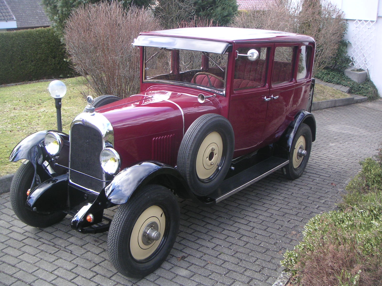

evtl. Spielvogel Markranstädt.
Ach ja , habe auch einen B14G
Gruß Uwe

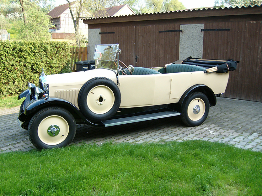

Hallo Tanja und effi,
Dann zeigen wir mal dass es nicht nur TA gibt !

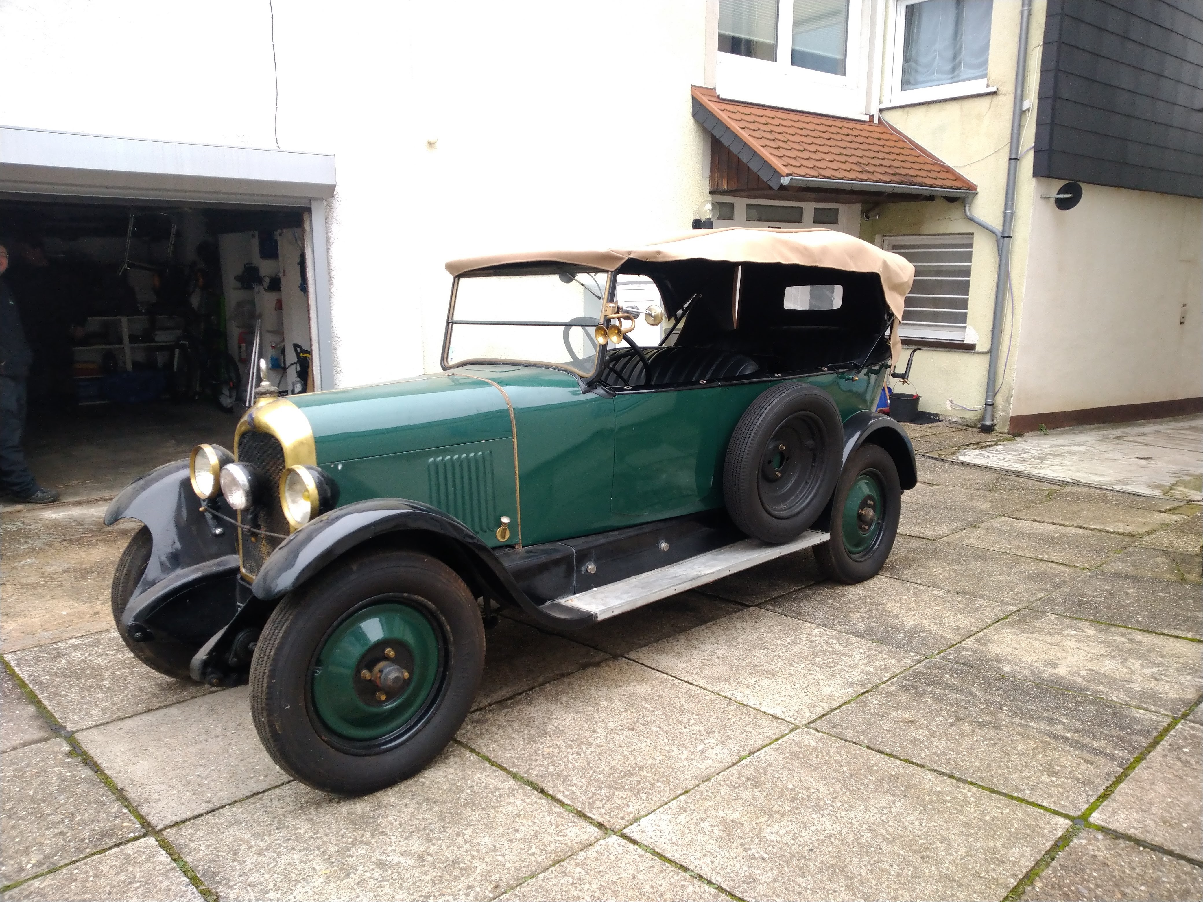

VIELEN VIELEN DANK für die lieben Antworten da werde ich mich übers WE mal dahinterklemmen.
@ Michael ich werde dir Morgen mal schreiben (heute ist ja etwas spät)
@ Effi und Michael schön auch mal B14er zu sehen  :)
das Foto ist vom Tag an dem wir es abgeholt haben also noch nicht im "auffrisch Modus"

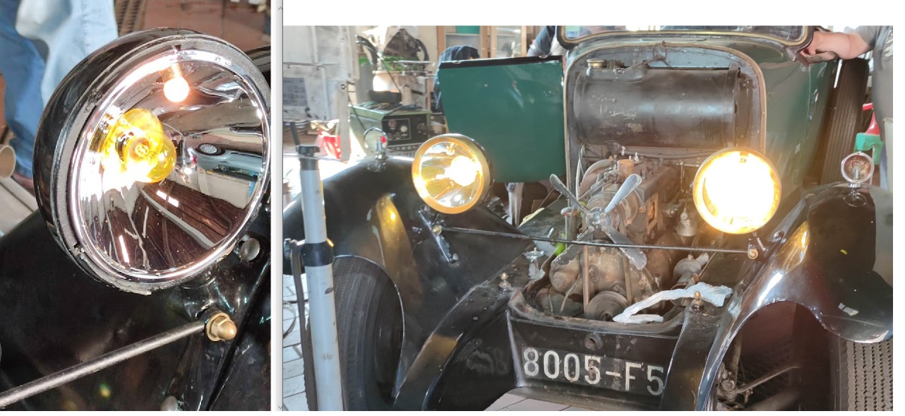

Feedback
Hallo zusammen :)
Danke für die vielen Infos und guten Adressen.
Nach einem informativen Schriftverkehr mit Carola Eberling, habe ich eine gute Adresse von dieser erhalten, da sie leider keine Reflektoren mehr verspiegeln.
(mir wurde die Reflektorenklinik empfohlen, ja der name da denkt man so naja aber ich muss sagen vom Bestellverlauf über das versenden und die Abwicklung bin ich mehr als zufrieden. Alle meine Fragen wurden von sich aus in einer Email beantwortet. Und es wurde schnell und sauber gearbeitet.)
Vielen dank nochmal an dieser Stelle an Carola Eberling für den Tipp.
Mein Bruder hat heute auch eine Runde verkabelt und ich konnte dann dass Ergebnis der neu bedampften Scheinwerfer sehen, und ich bin richtig Happy. ich füge auch ein Bild unten dazu leider erkennt man die Helligkeit nicht so gut.
Und wenn ich mich nochmal wiederhole
VIELEN DANK AN ALLE
Ihr habt mir sehr geholfen
Liebe Grüße
Tania
