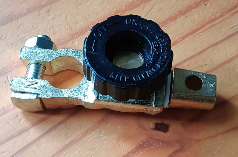

Kann jemand sagen wie viel Strom der 6 Volt Anlasser benötigt?
Diese Polklemme mit Trennfunktion kann 125 A.
Vorteil gegenüber dem "Natoknochen" ist der einfachere Einbau, Nachteil, dass man dazu immer die Haube öffnen muss.

Habe eben eine Strommesszange bestellt um damit den Anlasserstrom selbst zu messen.

Wolfgang,
bei guter Spannungslage zieht der Anlasser locker bis zu 200 A. Das heißt nicht, dass Du Deinen Trennschalter oder HS darauf auslegen musst, da das nur der Anlaufstrom ist und in der Regel der Anlassvorgang nur sekundenkurz ist.
Selbst bei längeren Startversuchen (30 Sek.) ist das kein Problem, da die Batteriespannung schnell um wenigstens 1 Volt einbricht und zudem auch aufgrund der steigenden Widerstände die Amperestärke recht schnell sinkt.

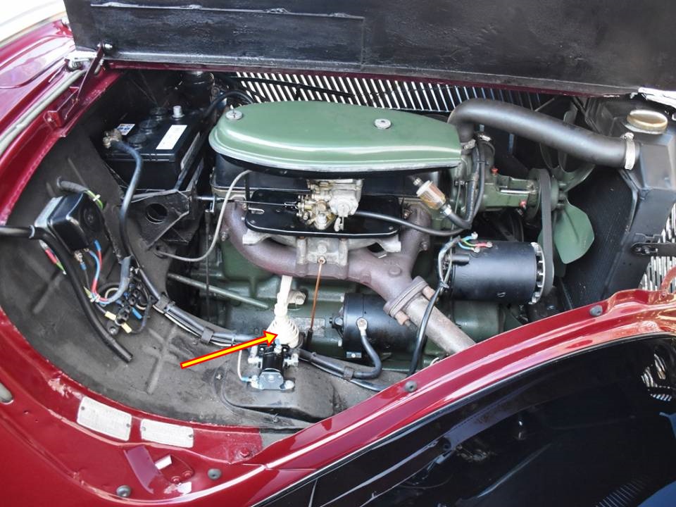

Meiner Erinnerung nach kannst Du beim BL den Anlasser ausbauen, wenn du den Motorblock mit Riemenspanner oder vergleichbar zur Seite drückst. Wenn Du den Gummiblock hinten losschraubst dürfte es sicher gehen. Auf jeden Fall musst Du nicht den Motor ausbauen.
674
Re: Restaurations-Tagebuch
Den Anlasser ausbauen beim 11 CV BL
Motoraufhängung, so weit hochschrauben bis Anlasser herausgeht.
675 Zuletzt bearbeitet von Michael (25.11.2023 16:49)
Wenn beim BL kein Magnetschalter mehr integriert ist, geht der Anlasser ohne Anheben des Motors heraus.
Ist knapp, geht aber !
