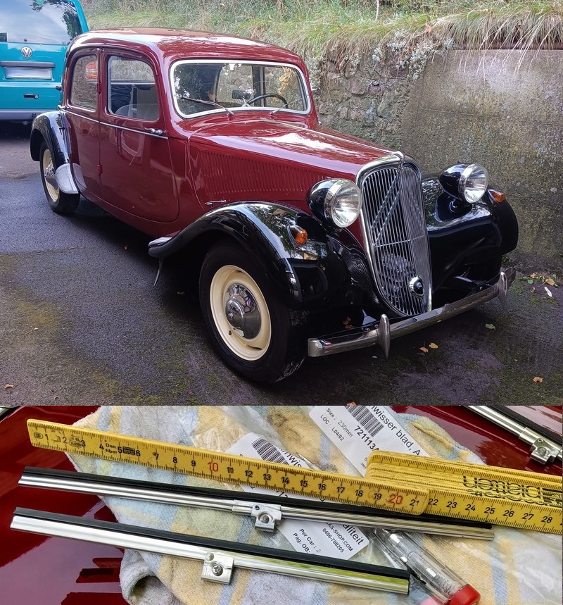

Re: Restaurations-Tagebuch
Die Scheibe ist flach.
Frisch gewaschen, Scheibenwischer gewechselt und Elektrik nochmal getestet.
Ein Standlicht geht nicht, mach ich morgen.
Die neuen Wischerblätter sind ein paar cm kürzer als die alten. Keine Ahnung was da im Idealfall drauf gehört aber Hauptsache da sind überhaupt welche, und dann auch noch neu, drann! ;-)
Beim Wischertest fällt auf, dass der rechte Wischer immer in die Grundposition geht, der linke aber senkrecht hoch stehen bleibt.
Ich fahre den dann von Hand in die Grundstellung aber ist das normal?
LG
Wolfgang
Meine Scheibe war schon imme doll verkratzt (was nachts echt ein Problem ist), aber kein Prüfer hat das je moniert. Keep Cool.
Das mit dem Scheibnwischer ist nicht normal, vlt. etwas viel Spiel im Gestänge? Aber auch hier: es wird kein Grund sein, die Plakette zu verweigern und abgesehen davon haben die Prüfer, die Scheibenwischer selten auf dem Schirm. Wird schon. Dein Wagen sieht sehr gut aus und wenn keine gravierenden Mängel auftreten wirds passen. (sofern der Prüfer keine Affen hat). Zum Bremsen: Wenn Du schon auf dem Prüfstand warst, ist doch mindestens vorne alles gut.
Zu den Kratzern: Ich habe vor kurzem ein Glasschleifsystem von 3M entdeckt. Spezielle Poliermittel in verschiedenen Abstufungen mit genauer Anweisung. Ich liebäugel damit, bevor ich eine neue Scheibe besorge.
614
Moin, das mit dem Wischer ist normal. Da der linke Wischer eine Handbedienung besitzt, bleibt dieser auf der Freiposition stehen und muss von Hand zurückgeführt werden.
Grüße aus Hamburg
