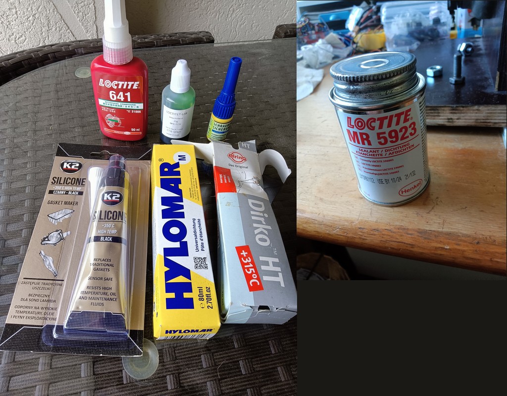

Es ist wie verhext aber ich komme aus Zeitgründen einfach nicht dazu mein Getriebe fertig zu machen und einzubauen!
Aktuell muss ich eigentlich nur noch die beiden Deckel vorn am Getriebe festschrauben und den Stopfen einschlagen / dichten.
Bei der Gelegenheit habe ich mal meine ganzen Dichtmittel und die Schraubensicherungen gesichtet.
Ich stelle das Bild jetzt einfach mal hier ein und bin gespannt was ihr als Dichtmittel / Schraubensicherung so verwendet!

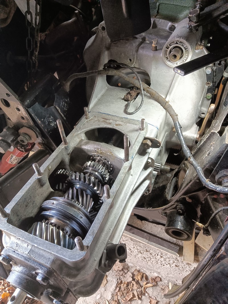

Nach einer gefühlten Ewigkeit konnte ich heute mal wieder etwas am Oldi basteln und habe das Getriebe eingebaut (eingesteckt und festgeschraubt).
Die beiden Papierdichtungen habe ich zur Sicherheit dünn mit Hylomar blau bestrichen.
Im nächsten Schritt nun noch die beiden Simmerringe einbauen und dann kommen die beiden Getriebeflansche an die Reihe.

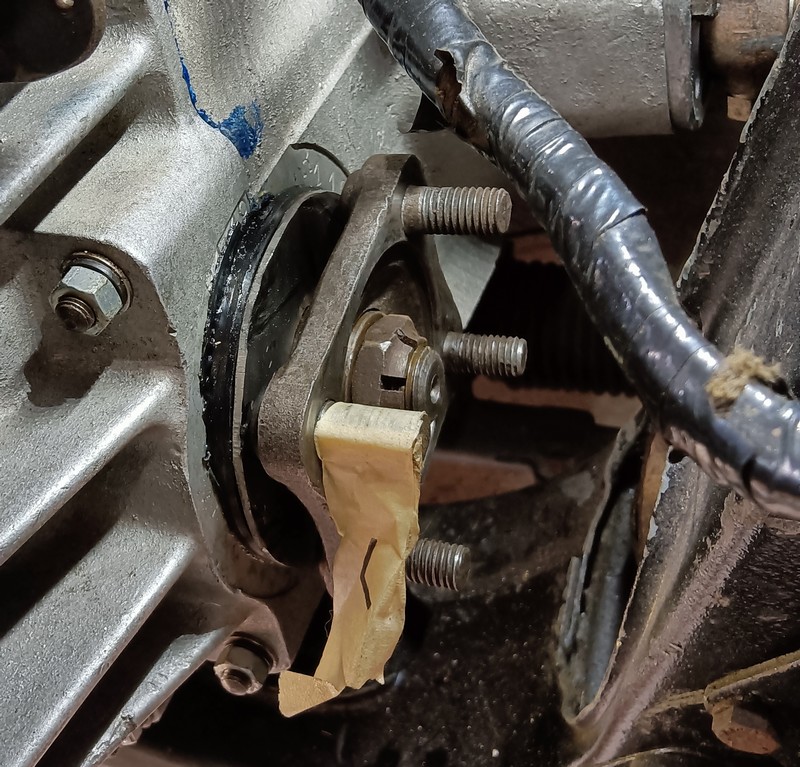

Das Getriebe treibt mich noch in den Wahnsinn!
Es ist so gut wie unmöglich die Simmerringe in eingebautem Zustand zerstörungsfrei einzusetzen, auf jeden Fall habe ich keine Idee wie das laufen soll.
Hatte es zunächst mit einem Hammer versucht wobei es da sehr eng zu geht und man nicht wirklich vernünftig von jeder Stelle aus drann kommt.
Zweiter Versuch war dann, dass ich eine Metallscheibe angefertigt habe die den Durchmesser vom Simmerring hat und dann für etwas Vorspannung sorgen sollte.
Mit Schraubendrehern kann man den Simmerring dann zwar in kleinen Schritten einpressen aber die weil das Gehäuse etwas scharfkantig ist wird der Gummi am Simmering außen abgeschabt.
Ich war so froh, dass ich das scheiß Getriebe nach so langer Zeit endlich wieder einbauen konnte, dass ich die Simmeringe nicht gleich beim Zusammenstecken mit eingelegt hatte.
Das Resultat ist nun, das Getriebe nochmal raus, Dichtflächen reinigen, neue Dichtungen und neue Simmeringe (zumindest einer ist außen an der Dichtfläche beschädigt, wie auf dem Bild zu sehen ist)....

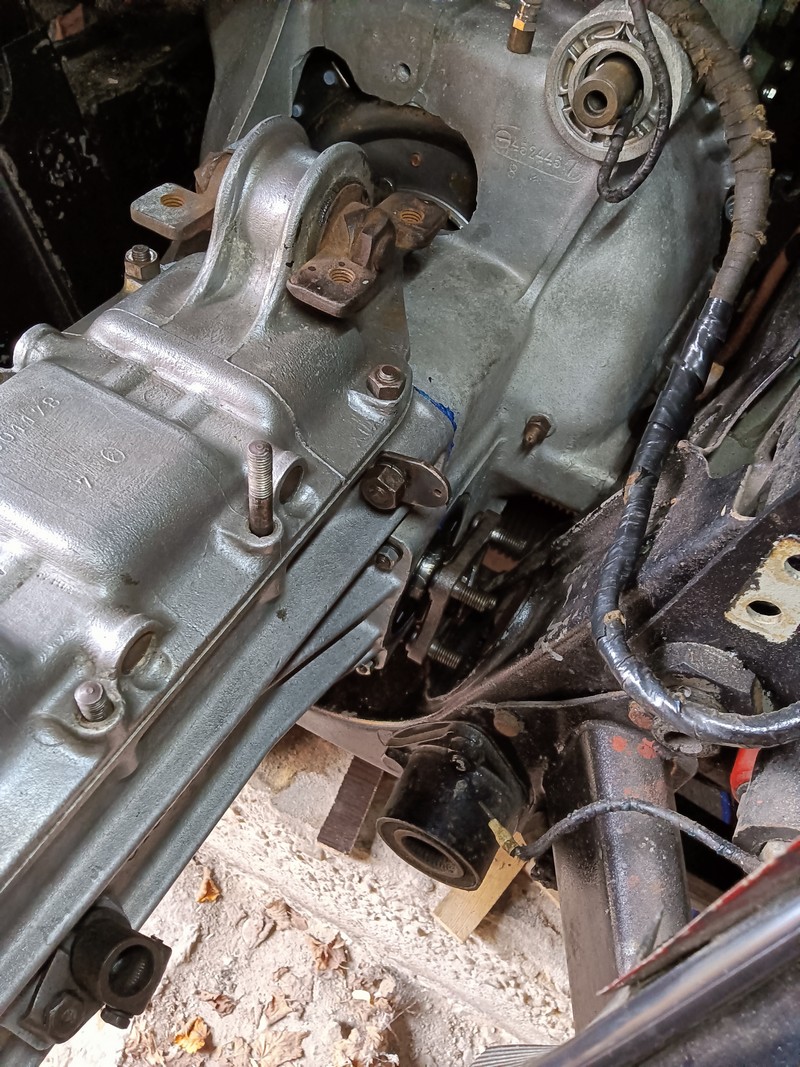

Heute der zweite Versuch des Getriebeeinbaus.
Simmeringe waren innerhalb von 2 Tagen von CAS angekommen!
- Die Halblschalen im Getriebe ganz leicht mit Hylomar blau bestrichen
- Lagerflächen der Simmerringe (innen) mit Fett bestrichen
- etwas Dichtmasse auf die Innenverzahnung der Achswellenstummel
- Achswellenstummel aufgesteckt, mit der Kronenmutter angezogen und mit Splint gesichert
- Kupplungsglocke mit Dichtungen versehen, ganz dünn mit Hylomar bestrichen
- Getriebe rein und mit Muttern angezogen

Leider hat sich das Thema Getriebe für mich immer noch nicht erledigt!
Als ich mir ein paar Stunden nach dem Getriebeeinbau für morgen anschauen wollte, was noch zu tun ist, hab ich gesehen, dass sich die beiden Simmerringe zur Hälfte aus der Bohrung bewegt haben.
Vermutlich liegt das an der hauch dünn aufgetragenen Dichtmasse Hylomar blau!
Also, wir lassen beim nächsten Versuch dieses Hylomar auf jeden Fall weg!
Frage an die Getriebeprofis, die schon 137 Getriebe überholt haben, werden die Simmerringe grundsätzlich trocken eingebaut?
Die beiden Papierdichtungen sollten zur Sicherheit doch auf jeden Fall ganz leicht mit Dichtmasse benetzt werden oder?

Hylomar - unter alten Meistern übrigens auch als "Rolls Royce Paste" bekannt -, ist in erster Linie zur Unterstützung vorhandener Dichtungen gedacht, die regelmäßig demontiert werden müssen, z. B.  Ventildeckel.
Für Deinen Anwendungsfall ist eine vulkanisierende Dichtmasse besser geeignet, um bei "hart-auf-hart" Passungen spaltfüllende Druckstabilität zu erreichen. (Z. B. von Loctite 'Si 5926' o. ä.)
Das hat aber nichts damit zu tun, dass sich die Simmerringe wieder herausschoben. Sie werden ohne zu verkanten (!) eingepresst und sitzen derart fest, dass sie nur mit hohem Kraftaufwand demontiert werden können.

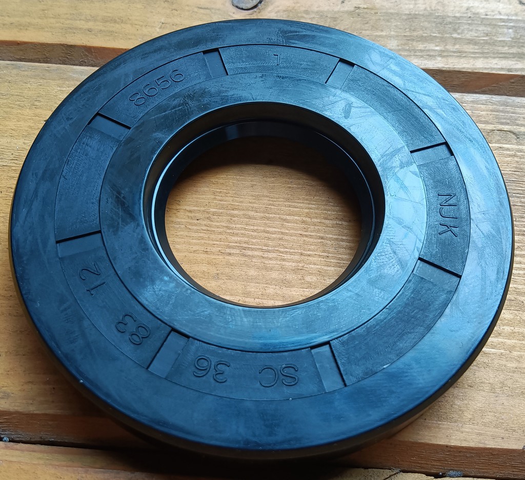

Was ich so, so oder so nicht begreife, das ist Auswandern der festgepressten Ringe. Ist das Spaltmaß zu groß, dann ist die Pressung zu gering. Aber woher soll die Kraft kommen, die die Simmeringe wieder herausschob?
Welche für Bezeichnungen sind auf den Flanken geprägt?
VGW
542
Re: Restaurations-Tagebuch
Moin Werner,
das ist ein Simmering von CAS.
LG
Wolfgang

NJK = China. Aber kein Kleinbastlerbetrieb.
CAS ist darauf bedacht, dass die Kunden zufrieden sind, denn der junge Eigner hat sehr viel investiert, ist somit auf Langlebigkeit aus.
Nochmal die verdächtige Frage nach dem Spaltmaß des Dichtringsitzes, da scheinen die 83 mm Simmeringe nahezu
reinzufallen?
