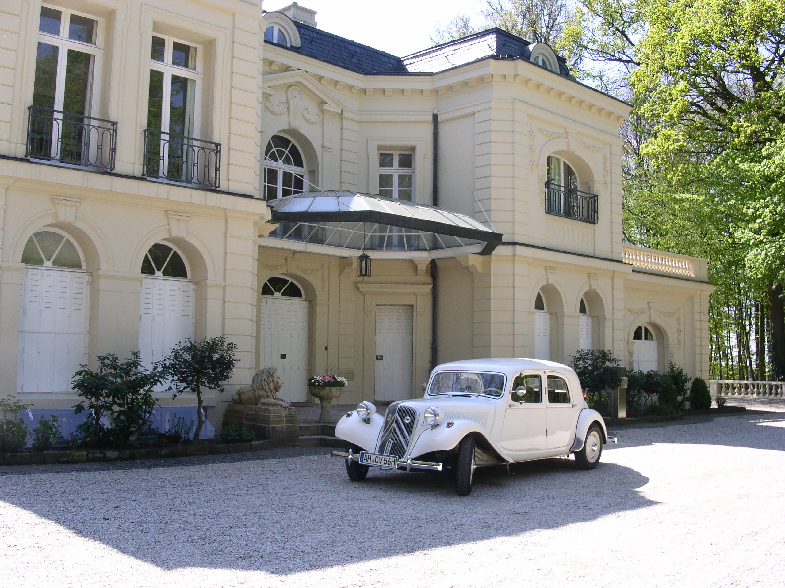

Hallo Wolfgang, schreib mir mal unter giking@web.de. Hab noch mehr Tipps für Dich. Gruss Guenther.

Schönes Fahrzeug! Email ist unterwegs! LG Wolfgang
