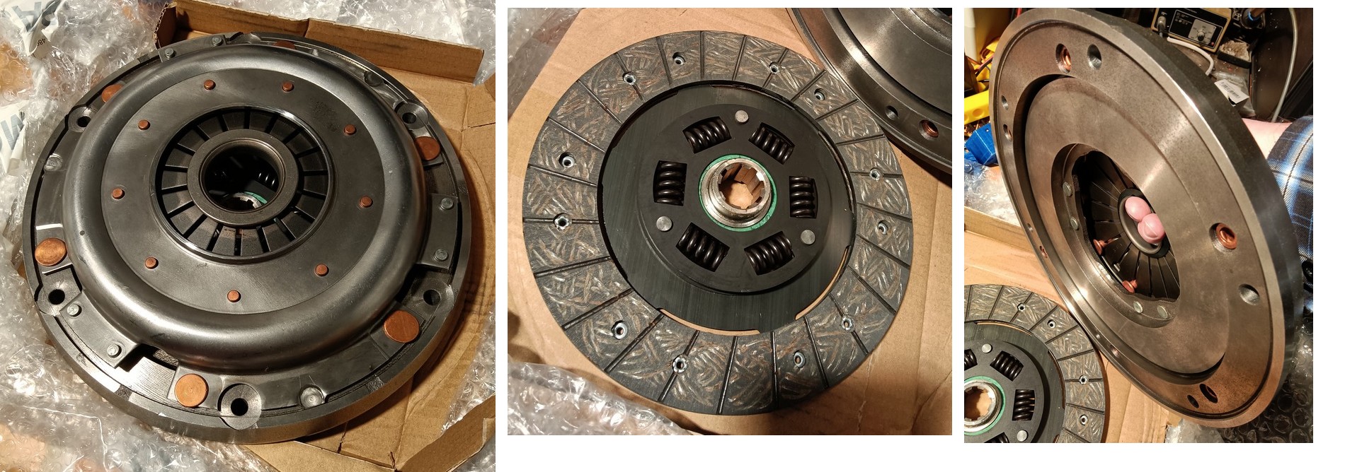

Re: Restaurations-Tagebuch
Hallo zusammen!
Ich bin kurz davor die neue Kupplung einzubauen und nun sind mir ganz viele Bohrungen in der alten 3-Fingerkupplung aufgefallen.
Die Kupplung besitzt auch einen Passstift und kann daher nur in einer Position in die Schwungscheibe montiert werden.
Die Bohrungen sind doch mit Sicherheit zum Auswuchten in Verbindung mit der Schwungscheibe eingebohrt worden.
Bekomme ich da keine Unwucht ins System wenn ich jetzt die neue Lamellenkupplung ohne Auswuchtbohrungen einsetze obwohl die mit Sicherheit selbst ausgewuchtet ist?
Wenn sowohl die Schwungscheibe als auch die alte Kupplung für sich ausgewuchten worden wären dann bräuchte es keinen Passstift daher
besitzt die Schwungscheibe vermutlich selbst auch eine Unwucht die ebenfalls mit den Bohrungen in der alten Kupplung ausgewuchtet wurde oder?
Die Schwungscheibe jetzt auch noch auszubauen dazu hab ich eigentlich nicht so ganz viel Lust.
LG
Wolfgang
370 Zuletzt bearbeitet von Pepe (24.10.2021 22:27)
die Bohrungen sprechen dafür, dass der Automat schon einmal ausgewuchtet wurde. Prinzipiell gut ist so, dass das Schwungrad Ausgleichsbohrungen hat. Es ist aber so, dass im Werk Kurbelwelle und Schwungrad gemeinsam gewuchtet wurden. Die beiden sind also ein Paar. Wenn man einfach ein anderes Schwungrad einbaut, gibt es oft Bad Vibrations. Wenn nun auch Dein Kupllungsautomat gewuchet wurde, wonach es aussieht, vermutlich nachträglich, dann in Kombi mit dem RTest. Daher wohl der Passtift. Bau es doch einfach so wieder zusammen wie es war.  Oder habe ich etwas übersehen?
Update: Ja, habe ich. Also, entweder Dein alter Automat war unwuchtig, oder Kurbelwelle und Schwungscheibe waren unwuchtig und der Automat gleichte das ganze aus. 50/50 dass Dein Dein Motor mehr mit dem neuen Automaten vibriert. Hättest Du mal das alte Zeuch drinnen gelassen ;-)
371
Auf grund welcher tatsachen kommt man zu dieser annahme? Weil nicht sein kann was nicht ist?
Das schwungrad abzubauen ist ja keine hexerei, und mit dem automat zu einem fachbetrieb zur
auswuchtung bringen eher auch nicht.
Die folgeschäden sind da doch eher nicht so kostengünstig.
Aber es soll leute geben die gerne öfters mal ihr fahrzeug zerlegen, besonders unterwegs oder
im urlaub.
Mein mechaniker hatte  kürzlich einen solchen automat in der werkstatt. Hatte nur 15gr.
unwucht, und die betätigungskräfte waren etwas grösser als bei einem org.automat, da lässt
dann das kurbelwellenanlauflager grüssen. "Dieses soll aber leicht zugänglich sein".
372
Meini, vor lauter Ironie ist es schwierig die Messsage rauszulesen. Du meinst auch, lieber den alten Automaten drinnen lassen?
Übrigens ist mir eingefallen, dass der Passstift immer da ist.
373
bei mir war auch ein Passstift drinnen. Diese wurden m E zur vereinfachten Montage im Werk verbaut. Ähnliches findet man auch bei Bremsscheiben oder Felgen, usw.
Hätte es damit irgendwelche Probleme gegeben, so hätte es sicherlich eine breitere Resonanz gegeben. Mein Motor läuft jedenfalls, wie viele andere auch, hervorragend mit der neuen Kupplung.
Die Auswuchtbohrung in der Kupplungsplatte ist für diese alleinig gefertigt und sorgt für einen runden Lauf. Kurbelwelle und Schwungrad sind ja gepaart ab Werk gewuchtet.
Einem Einbau steht mit Sicherheit nichts dagegen.
374
Kurbelwelle und Schwungscheibe sind im Paar gewuchtet. Normalerweise. Aber wer weiß, was da zwischendurch gelaufen ist. Ich sehe halt die Möglichkeit, dass der Automat eine Unwucht in diesem Paar ausgleicht, weil das Paar kein Paar mehr ist. Zugegebenermaßen unwahrscheinlich (ich hatte vorher 50% eingeschätzt..). 15 g Unwucht fänd ich viel. 20 g am Pleul waren bei mir spürbar.
375
Das vermute ich halt auch weil die Bohrungen relativ groß und zahlreich sind.
Wenn es nur um das Wuchten des Automaten gegangen wäre dürfte nicht so viel Material abgetragen worden sein.
Natürlich könnte ich in etwas die gleiche Masse von der Lamellenkupplung abnehmen.
Wie wird das eigentlich normal gewuchtet, statisch oder dynamisch?
