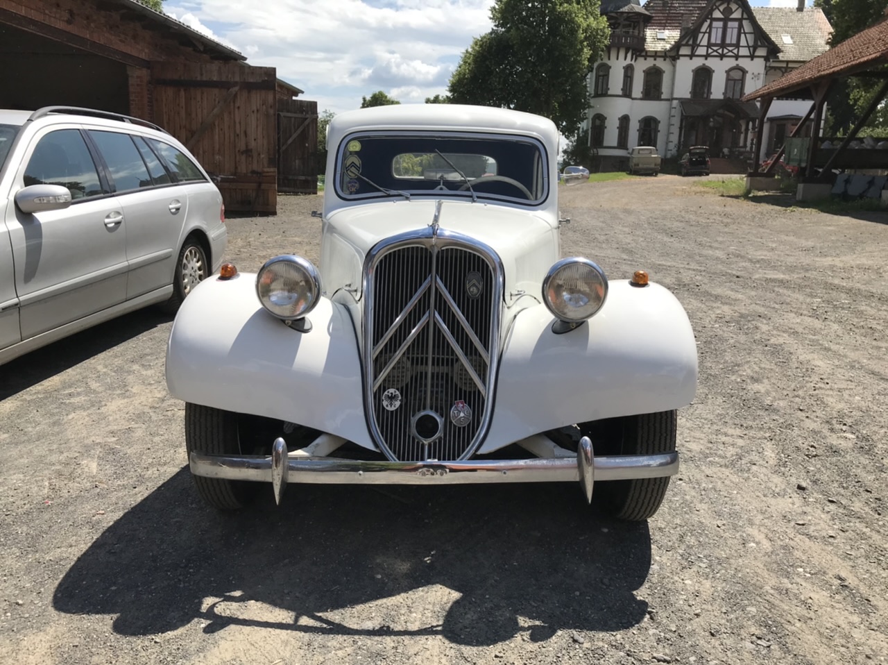

Kurzes Feedback: heute 2 Runden auf dem Hof gefahren: wie ein Neuwagen. Echt klasse.
Werde morgen ne längere Tour drehen, 50 km, dann kann ich es genau sagen. Aber heute, bis in den 3. Gang und rückwärts, alles gut. Null ruckeln null rupfen richtig gut.
Carsten

Freut mich zu hören! Hast ja ein ähnliches Ambiente wie Sascha. Du warst übrigens vor ein paar Wochen am Phone mit ihm als ich da war. Hat er mir leider erst danach erzählt. Die kleine Traction-Welt...

... jau, das ist ja putzig :-)
Irgendwann fahr ich mit dem 11er mal zu ihm. Ist halt alles so ne Sache, mit der roten 07, aber wenn man argumentiert, das dort die wahrlich einzige Spezial- SuperDuper- Werkstatt für diesen antiken Zossen ist....
