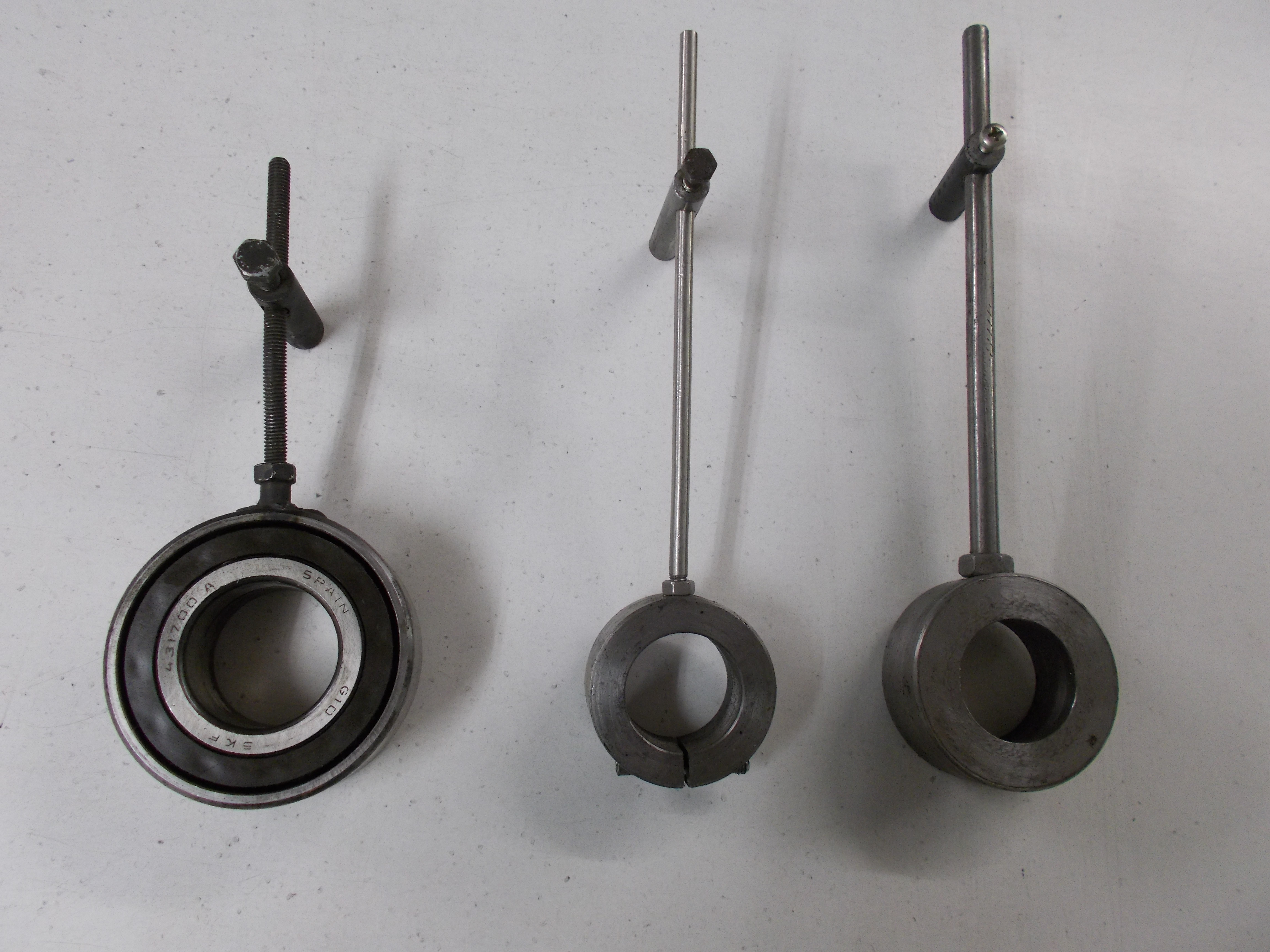

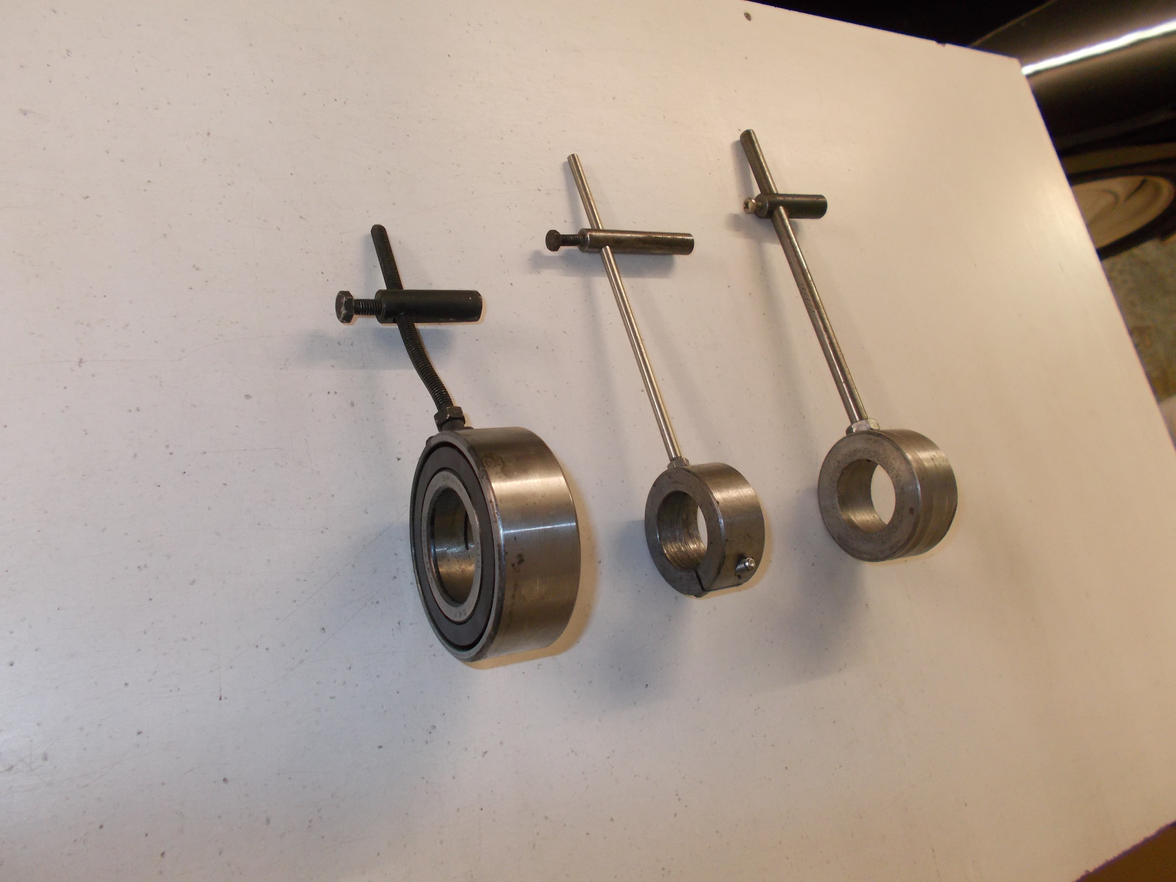

Am besten selber bauen. Meine sind für div. Oldies, hab dummerweise diese aber nicht beschriftet ! Michael

Noch ein Foto

Hallo Klaus Die Radnaben der Hinterachse haben keinen Konus. Vor ganz vielen Jahren habe ich mir ein Zentriergerät ähnlich wie auf den Bildern von Michael zu sehen ist selber gebaut (es gab noch keine Werkzeuge zu kaufen. Habe damals alle notwendigen Werkzeuge nach den Zeichnungen im Rep. Handbuch selber gebaut). Ich habe dafür eine überzählige Mutter der Radnabe (die zum Einstellen des Lagerspieles und Befestigen der Bremstrommel) verwendet, an der ich so eine Vorrichtung wie bei Michael gezeigt angeschweißt habe (man braucht also keine Drehbank). Das Einstellen der Bremsbeläge geht dann ganz einfach: Bremstrommel runter, untere und obere Exzenter ganz nach innen drehen, Bremstrommel wieder drauf, einen der beiden oberen Exzenter nach aussen drehen, bis die Trommel ganz leicht schleift, Trommel wieder runter, Selbst gebautes Einstellwerkzeug auf das Naben Gewinde drehen, Dann den Bügel des Werkzeuges nach innen stellen, bis er die Oberkante des Bremsbelages berührt, den man nach aussen gestellt hat. Dann das Werkzeug über den ganzen Umfang der Bremsbeläge drehen und dabei alle vier Exzenter so einstellen, dass das Werkzeug über den ganzen Umfang der Bremsbeläge ganz leicht schleift. Fertig. Gruß Robert
