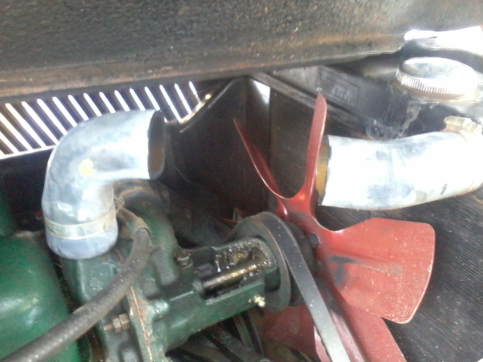

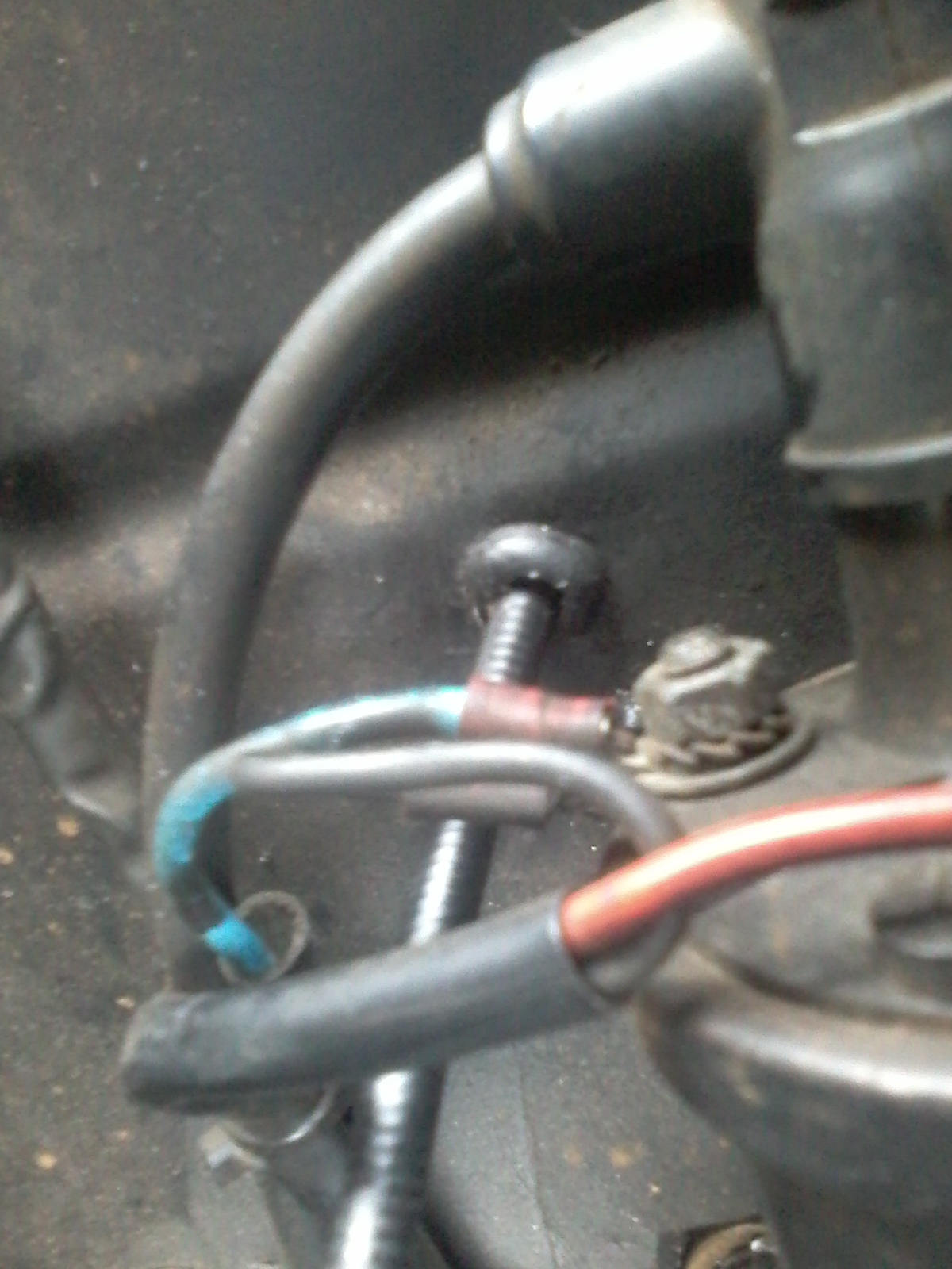

26
Re: Kühlwassertemperatur Regeln, hier meine Lösung!

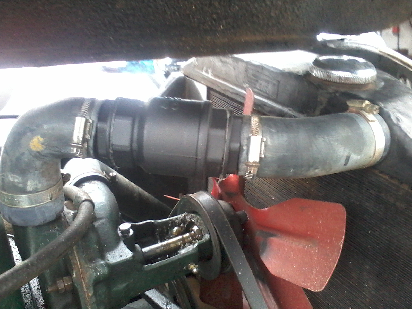

27
Nun den Regler/ das Ventil eingesetzt.

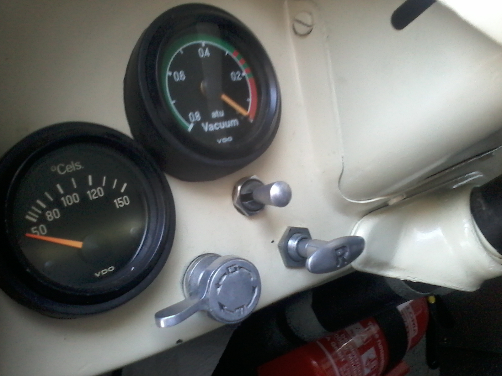

28
Platz am Armaturenbrett gesucht:

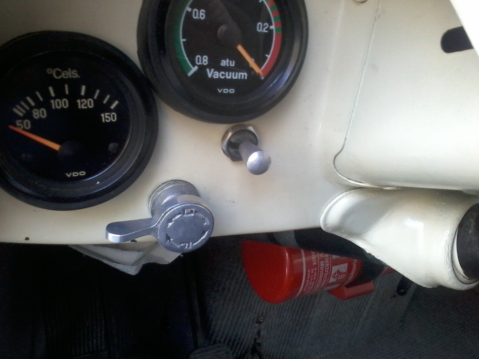

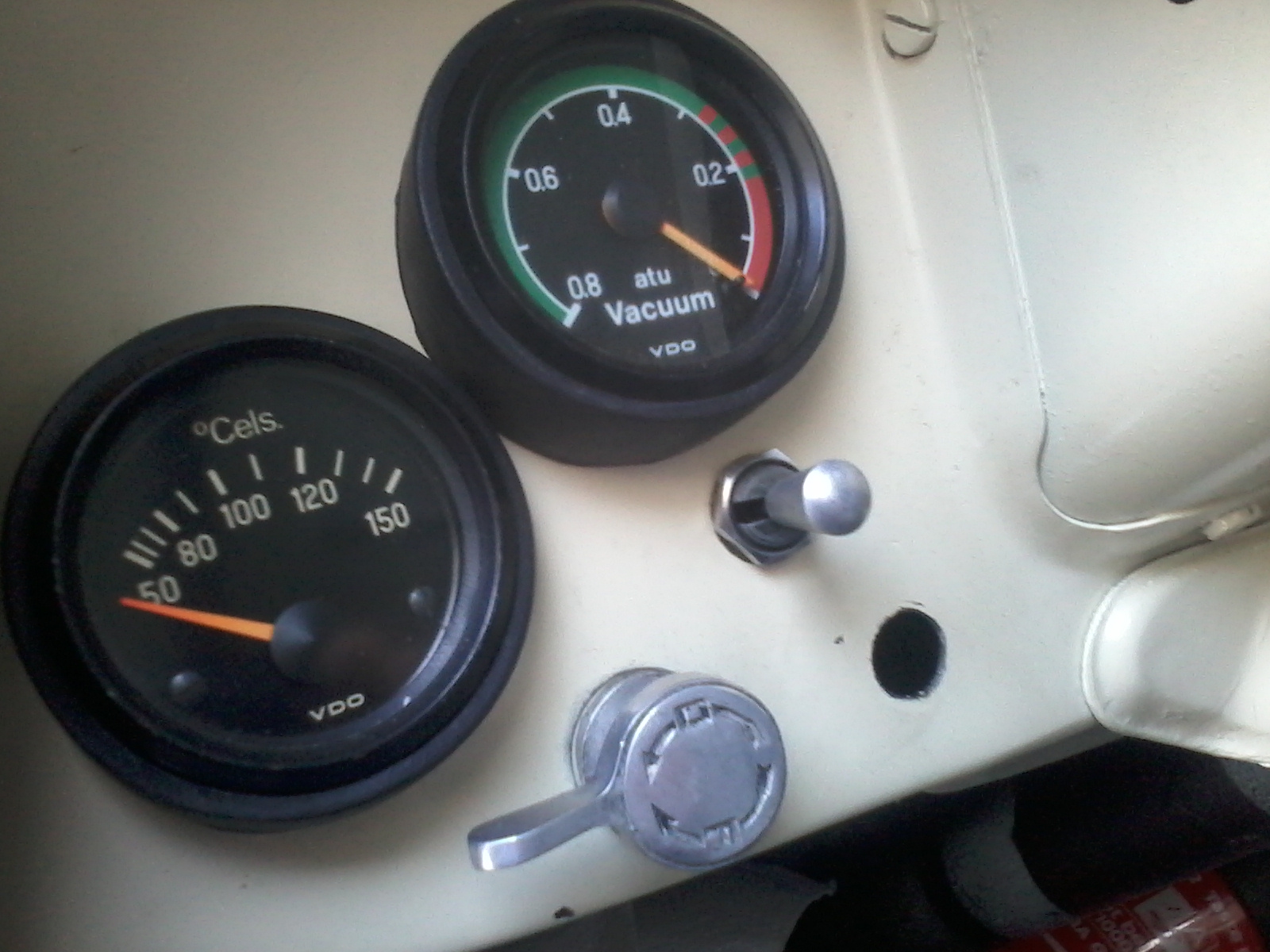

29
Loch gebohrt.
30
Betätigungsknopf eingebaut:

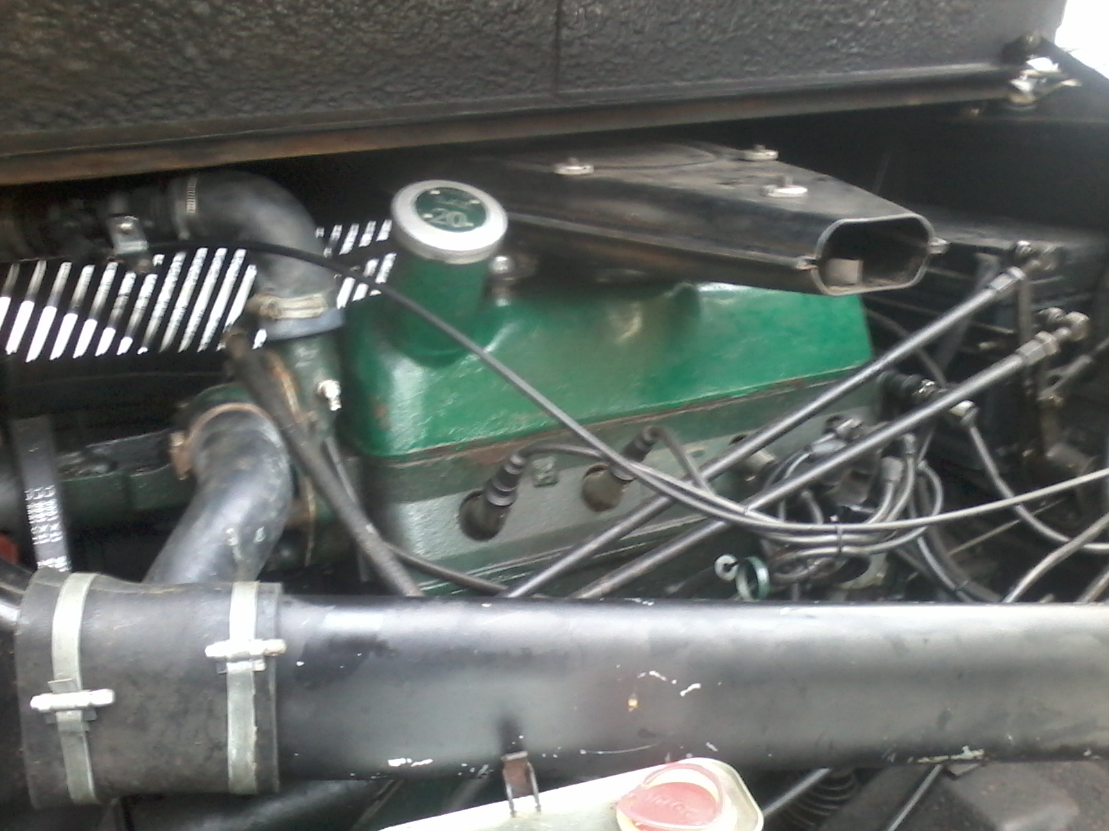

31

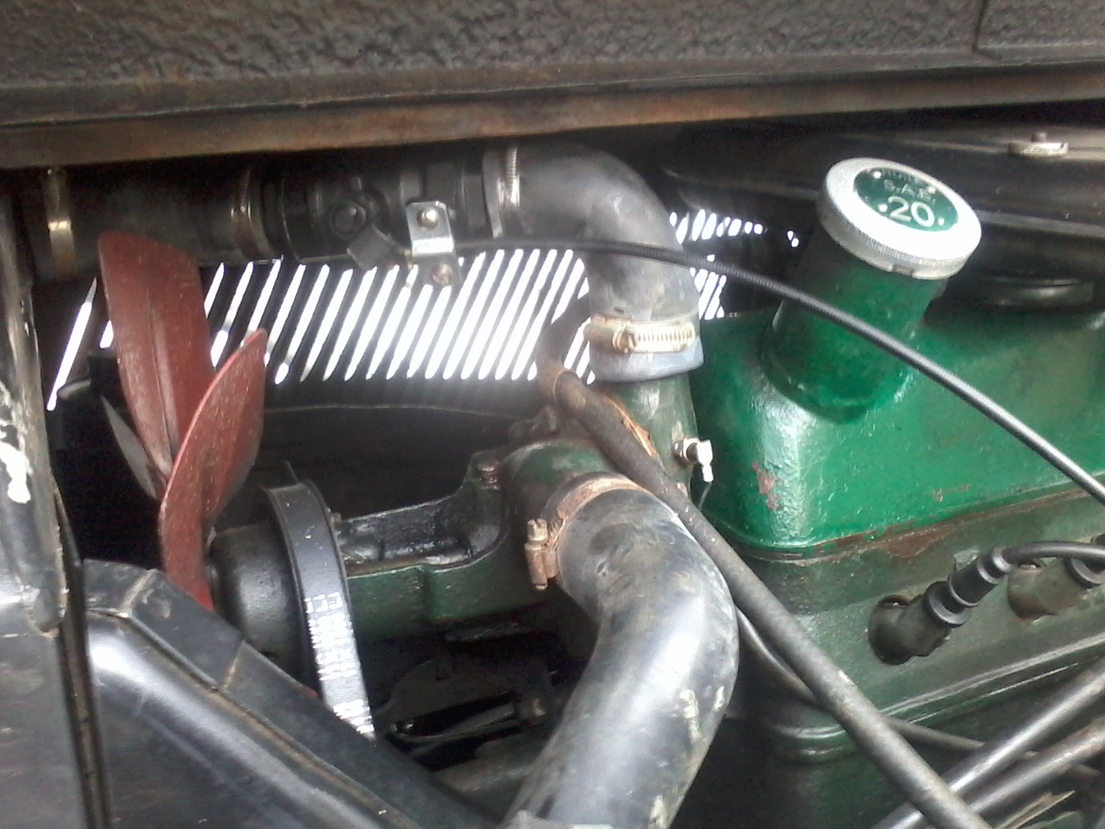

Hier die Stelle wo ich die Spritzwand durchbohre:
32
Hier die selbe Stelle wo der Zug dann mit einer Gummitülle durchgeführt ist.
33
Hier sieht man die Verlegung des Zuges an den Schaltstangen und Zündkabel vorbei.

und nun noch ein Bild vom fertig eingebautem Ventil:
35
So nun zur Probefahrt:
Mit meiner eingestellten Mindestöffnung habe ich nach 7KM Fahrt in der Ebene ohne Vollgas nur dahinrollen mit maximal 85Kmh 70Grad erreicht.
Nach 12KM knapp 80Grad und so blieb es dann. (0Grad Außentemperatur)
Evtl. könnte ich die Mindestöffnung noch etwas verringern.
Habe ich das Ventil dann weiter geöffnet ist die Temperatur sofort abgefallen, bei kompletter Öffnung bis auf 58Grad.
Aufgefallen ist mir das Pepe mit seinem Satz "keine Angst vor Querschnittsverengung" durchaus recht haben könnte, schon bei einer viertel Öffnung des Ventils gab es keine Änderung mehr, oder umgekehrt erst bei einer Schließung von mehr als Dreiviertel beginnt die Temperatur von unter 60Grad zu steigen auf über 60Grad.
Allerdings basiert diese Beobachtung auf einer einzigen Fahrt bei 0Grad Außentemperatur, wie das bei 36Grad und bergauf aussieht weiss ich nicht.
Fest steht für mich da ich den Querschnitt bei voller Öffnung nicht verjünge kann mein 11er im Sommer nicht heisser werden als vorher....
mfg Ronald

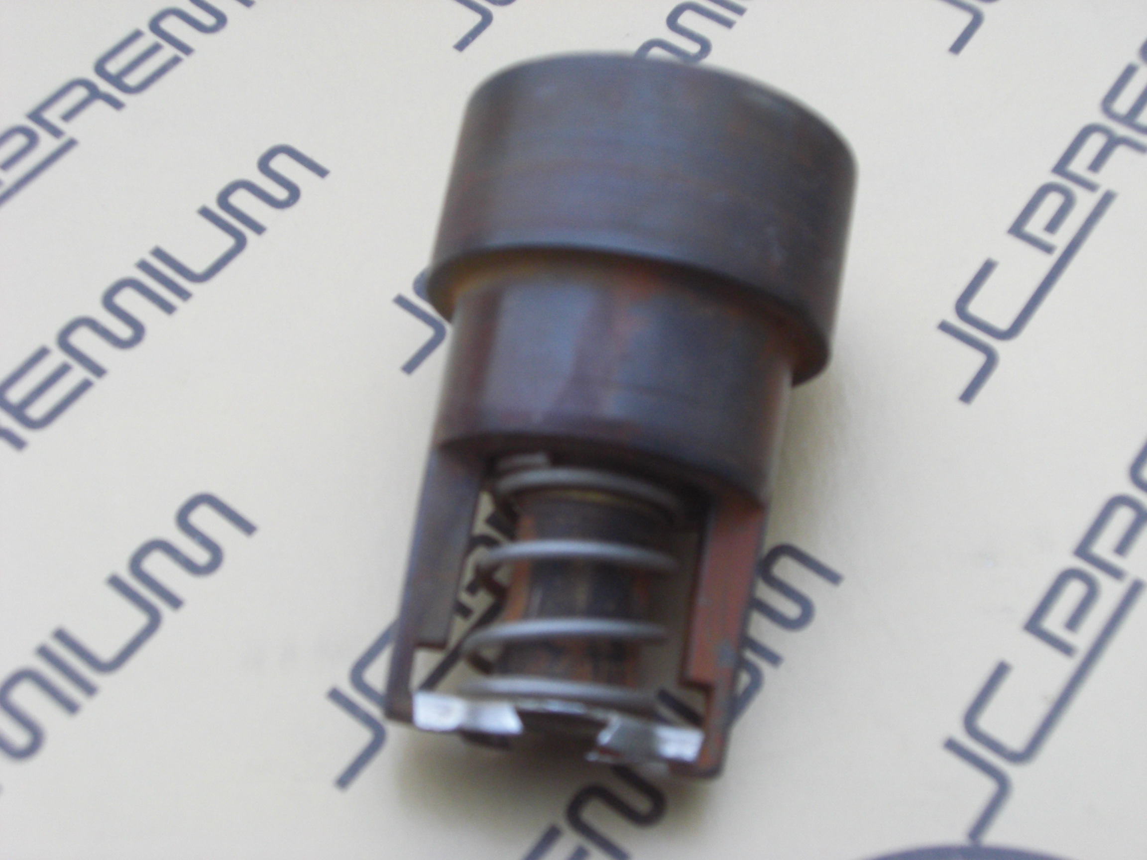

Hallo Ronny,
ich hatte vor einigen Jahren mal die gleiche Idee und habe sie fast deckungsgleich mit Dir umgesetzt. Lediglich den Minimaldurchfluss hatte ich wohl noch geringer ausgeführt um nach dem Start schnellstmöglich auf "Temperatur" zu sein.
Auch bei mir hat die Sache wie gewünscht funktioniert, zumindest, wenn ich alleine unterwegs war und das Thermometer ständig im Auge behalten habe.
Wenn ich aber durch Beifahrer(in) abgelenkt war, ist es öfter mal (insbesondere im Sommer) vorgekommen, dass die Kiste kräftig ins Schwitzen (Kochen) kam.
Ein befreundeter Schrauber hat mir dann die Frage gestellt: "Warum denkst du eigentlich, hat irgendwann mal jemand den Thermostaten erfunden?"
Seither fahre ich mit Schlauchthermostat, oben direkt in der Wasserpumpe eingebaut. Die Temperatur ist konstant bei ca. 75°, im Sommer selten mal bei 90°, aber nie kochend.
Warum also ein neues Rad erfinden, wenn es doch hervorragend laufende alte Räder gibt?

Hallo Forum,
hallo Günter,
welches Thermostat hats du berbaut? Direkt in der Wasserpumpe?
Horst
39
Hallo Horst,
es ist ein einfaches Schlauchthermostat von Czajkowski. Die dünnere Seite (das Teil ist abgestuft) passt exakt in die Wasserpumpe, der dickere Teil ragt in den Schlauch.
Günter

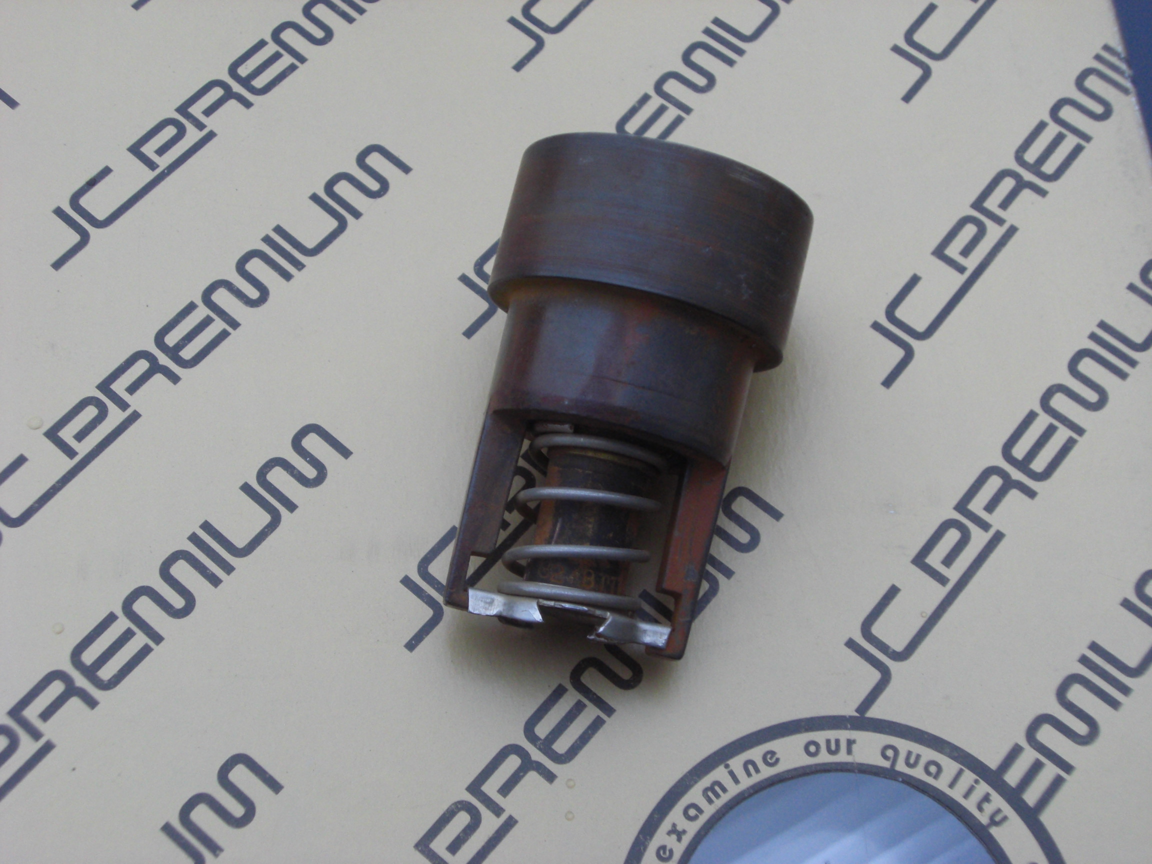

wer will meinen Schlauchthermostat zum Probieren gebe ihn gerne ab.
Ich habe jetzt ein Rollo eingebaut und habe keine Probleme, außer ich muß die Temperaturanzeige im Auge behalten.
Siehe Bild.
Grüsse aus der Pfalz
Roland

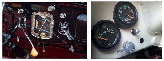

49
Jörg Vowe schrieb:
Daher denke ich, diese "Thermoanlage" als Bastelei abzutun etwas schade. ...
Bitte nicht falsch verstehen. Jeder kann mit seinem Oldie machen was er will und wie er will. Ich finde es nur schade, dass unsere "alten Damen" immer wieder zu Jungtimer in die 80er gebeamt werden. Muß nicht sein und ist nicht jedermanns Sache. Bin halt ein Originalitäts-Fetischist ...
Anbei Bild, rechts ohne Thermoanlage, links mit Thermoanlage. Soll jeder selber entscheiden.
50
ich kann im Bild links keine Thermoanlage sehen...?
