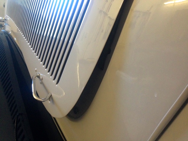

Hallo, früher gab es für den 11er als Zubehör eine Vorrichtung, mit deren Hilfe man die Hauben im Bereich der hinteren Halterung einige Zentimeter ausstellen konnte, um die Belüftung des Motorraumes zu verbessern. So wie es mit dem normalen Haubenverschluß ist, wird die Abwärme des Motors in den hinteren Motorraum gedrückt, kann dort aber nicht recht abfließen. Hat jemand einen solchen Haubenaufsteller im Original oder hat sich eine zweckmäßige Lösung selbst gebastelt? Ich bin für jeden Tip dankbare.

Hallo DanCit, welchen Nutzen versprichst du dir von dieser Aktion? Ich halte das eher für kontraproduktiv, denn falls das Kühlsystem der Traction in Ordnung ist, ist dessen Wirkung in unseren Breiten mehr als ausreichend, sodass man sogar bei sommerlichen Temperaturen zeitweise eine Kühlerabdeckung / Kühlerrollo benötigt, um die optimale Motortemperatur zu erreichen. Der einzige vernünftige Grund FÜR eine solche Vorrichtung wäre m.E. höchstens eine geplante Tour durch die Sahara, oder man will so tun als ob ;-) Schönen Gruß, Ferdi

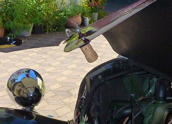

Meines Wissens erfolgte die Anhebung des hinteren Teils der Motorhaube mittels eingeklemmter Korken ...

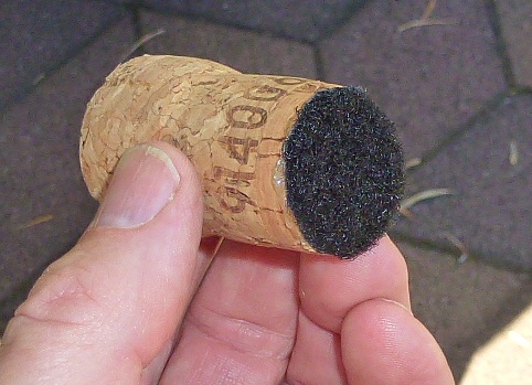

Ja, das isser, der ultimative Hochsommertip! Mann(n) nehme 2 Sektkorken (11 CV) oder Champagnerkorken (15 CV), grundiert die runde Fläche mit Sekundenkleber und pappt ein passend geschnittenes Stück Klettband darauf. ...

. . . Das Schlaufenstück wird in die Motorhaube geklebt, und auf geht es frischluftig über den Brenner!

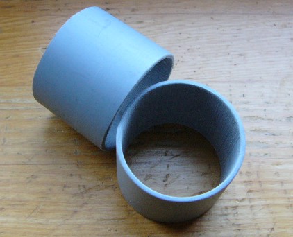

@Rainer: Mein Kühler ist zwei Jahre alt, die Zündung stimmt. Im übrigen hat Dein 39er die Klappen in der Motorhaube, die wesentlich effektiver sind als die Kiemen der späteren Jahre. Ich habe zum Werkzeug gegriffen und mir etwas gebastelt, was wahrscheinlich ganz gut funktionieren dürfte. Ich habe von einem alten Stück Regenrohr aus PVC (D=4.5 cm) ein 4 cm langes Stück abgeschnitten. Das sitzt bei der Spannung des hinteren Haubenteils bombenfest und kann nicht herausrutschen, weil das Rohr sich nicht über die Verschlußteile Haube/Karosserie bewegen kann. Das Rohr ist längsstabil, kann sich aber quer leicht verformen und damit den Gegebenheiten anpassen.

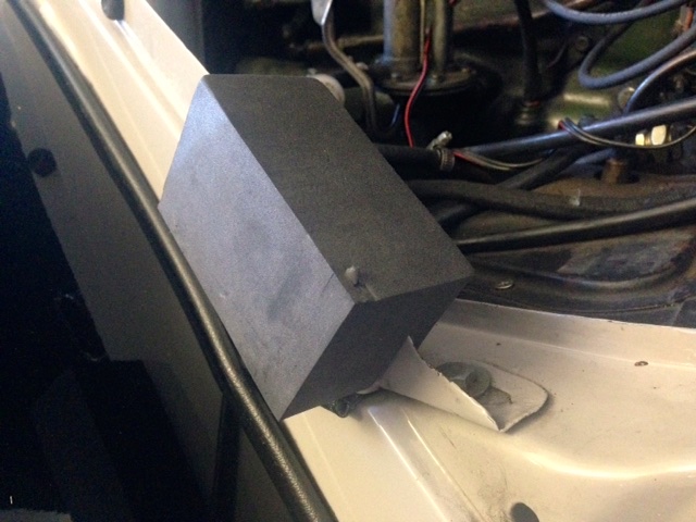

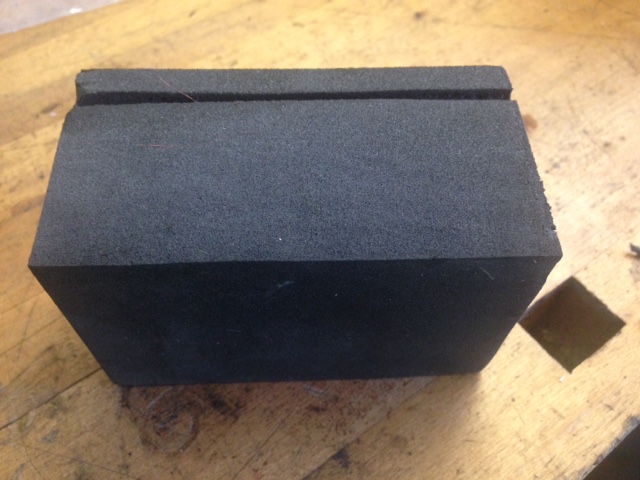

Vielleicht geht's noch einfacher? Nachdem ich am Samstag eine lange Tour vor mir habe und der Sommer es nochmal richtig krachen läßt, habe ich mir Werners Ausführungen zu Herzen genommen und auch überlegt, wie ich die heiße Luft aus dem Motorraum bringe. Weniger wegen nicht vorhandener Hitzeproblem im Maschinenraum sondern eher wegen derer auf dem Fahrerplatz. Vor Jahren habe ich von einem Lieferanten zwei Schaumstoffklötze geschenkt bekommen, die eigentlich die Wagentüren in der Garage vor Schrammen schonen sollten. Die feinporigen Klötze haben das Maß von 10x6x5cm. Ich habe mit dem Cutter einen Schlitz reingeschnitten und sie auf die Karosse gesteckt. Das müßte eigentlich halten, da die Haube ja durch das Eigengewicht wenig Möglichkeiten für das Fliehen der Abstandshalter läßt. Der Test findet am Samstag statt Und wenn es nicht hinhaut, dann melde ich mich wieder. Herzliche Grüße und noch einen warmen Restsommer! Sepp

Und noch ein Bild...

Ds ist er, der Problemlöser..

@Michael_SO_TA_22: Es ist ähnlich wie bei Potter. Das Stück Regenrohr wird zwischen Haube und Karosserie geklemmt und wird primär durch die Spannung der Haube gegenüber der Karosserie festgehalten. Zusätzlich ist das Stück Rohr noch gegen Verrutschen gesichert, weil es sich gegen die Spannung der Haube nicht über die Teile des Verriegelungsmechanismus schieben kann. Meine Lösung scheint hinsichtlich der Anbringung am einfachsten zu sein, weil man nichts zusätzlich anbringen muss.

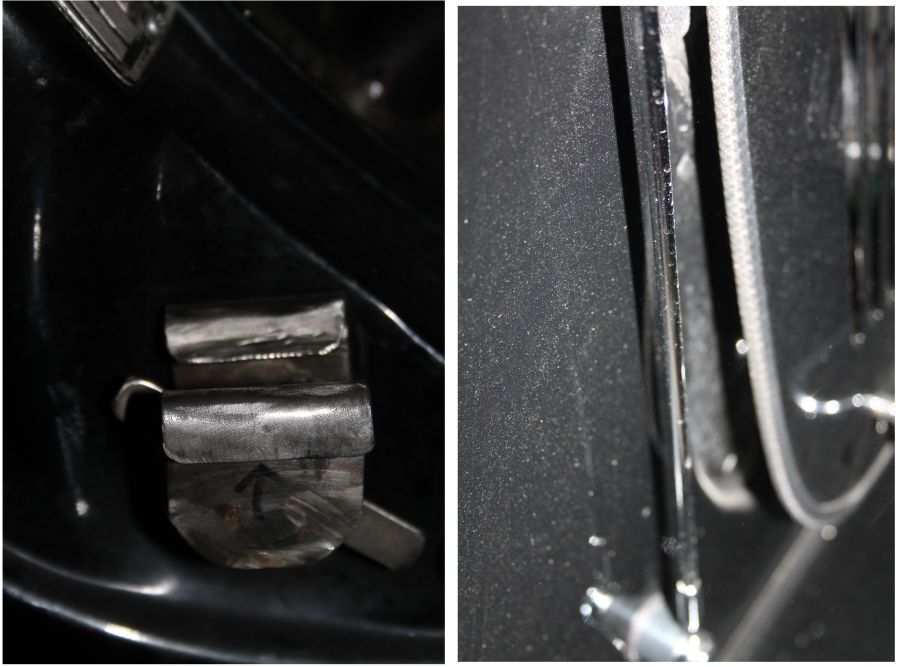

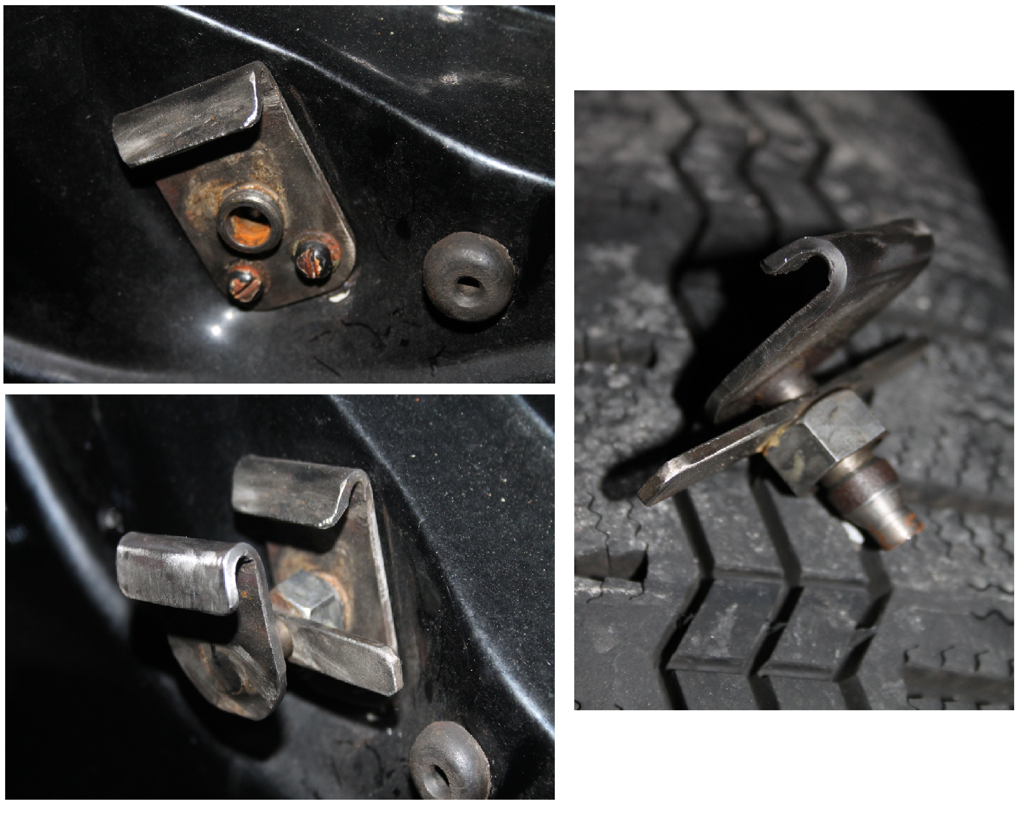

Ohne die Motorhaube zu sichern würde ich nicht mehr so fahren. Ich fand solche Lösung, wobei die Haube wieder eingehängt ist.

So sieht es danach aus.
Re: Bessere Belüftung Motorraum
Hallo Viktor das ist die profilösung die gefällt mir. hast du einen kantenschutz auf deiner motorhaube? so wird der rand nicht beschädigt auch eine gute variante. lg thomas
