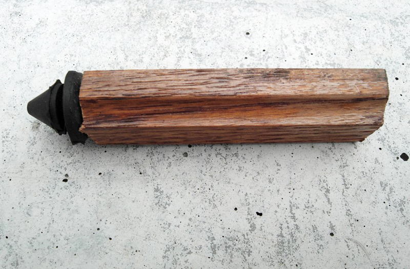

Thema: Bessere Belüftung Motorraum
früher gab es für den 11er als Zubehör eine Vorrichtung, mit deren Hilfe man die Hauben im Bereich der hinteren Halterung einige Zentimeter ausstellen konnte, um die Belüftung des Motorraumes zu verbessern. So wie es mit dem normalen Haubenverschluß ist, wird die Abwärme des Motors in den hinteren Motorraum gedrückt, kann dort aber nicht recht abfließen.
Hat jemand einen solchen Haubenaufsteller im Original oder hat sich eine zweckmäßige Lösung selbst gebastelt? Ich bin für jeden Tip dankbare.

Vielleicht geht's noch einfacher? Nachdem ich am Samstag eine lange Tour vor mir habe und der Sommer es nochmal richtig krachen läßt, habe ich mir Werners Ausführungen zu Herzen genommen und auch überlegt, wie ich die heiße Luft aus dem Motorraum bringe. Weniger wegen nicht vorhandener Hitzeproblem im Maschinenraum sondern eher wegen derer auf dem Fahrerplatz.
Vor Jahren habe ich von einem Lieferanten zwei Schaumstoffklötze geschenkt bekommen, die eigentlich die Wagentüren in der Garage vor Schrammen schonen  sollten. Die feinporigen Klötze haben das Maß von 10x6x5cm. Ich habe mit dem Cutter einen Schlitz reingeschnitten und sie auf die Karosse gesteckt. Das müßte eigentlich halten, da die Haube ja durch das Eigengewicht wenig Möglichkeiten für das Fliehen der Abstandshalter läßt.
Der Test findet am Samstag statt Und wenn es nicht hinhaut, dann melde ich mich wieder.
Herzliche Grüße und noch einen warmen Restsommer! Sepp

die Aufsteller müssen fixiert werden. Denn vor der Windschutzscheibe stellt sich während der Fahrt Unterdruck ein, ab etwa 85 km/heben sich die Haubenenden etwas von der Karosserie ab und beginnen zu flattern.
