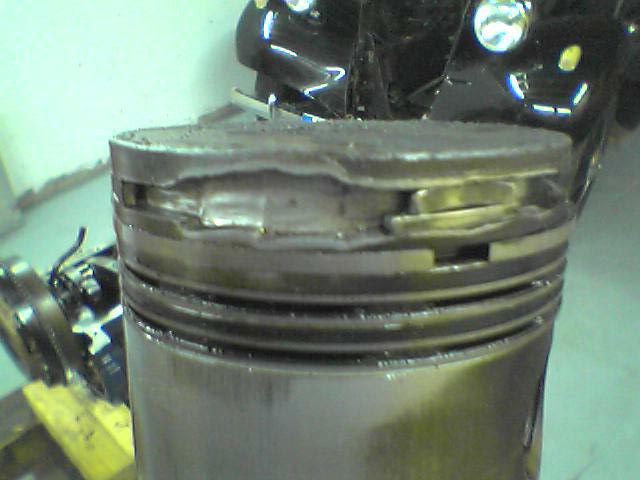

Mein 11D-Moddorle lief noch bis zuletzt mit diesem Kolben(fig.1), die 3 andere waren nicht ganz so schlimm. Buchsen entsprechend. Kaum zu glauben: erst 52 Jahre alt und schon kaputt- so ein Tinnef, verdammter... :-)
