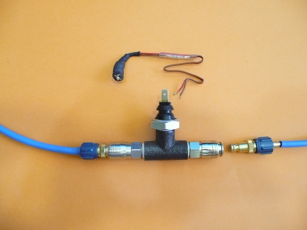

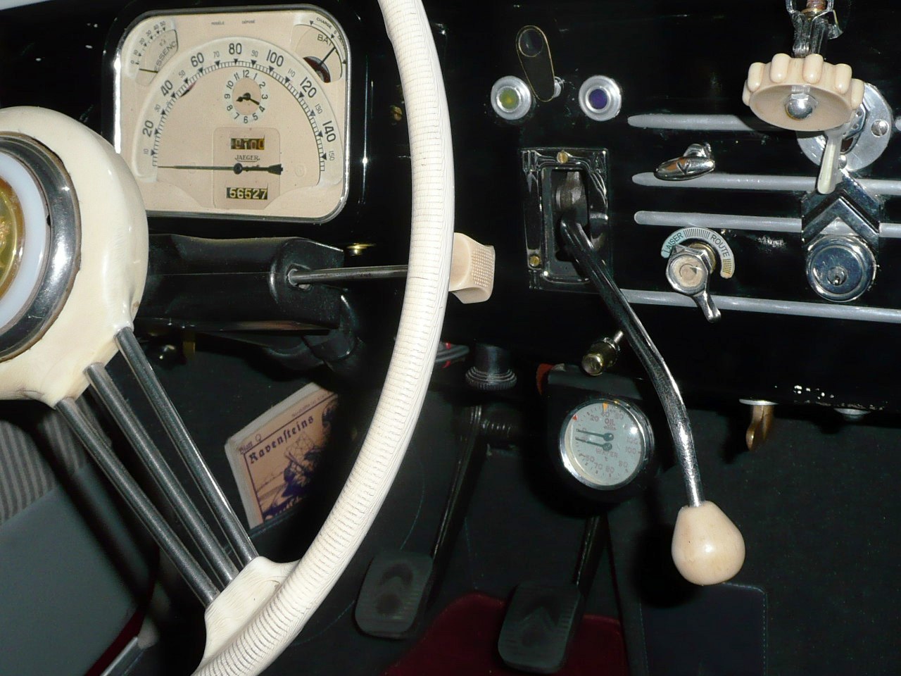

Nein Danke! Habe ein sehr schönes altes Doppelinstrument und freue mich über perfektionierte 6 Volt! Daher permanent auf der Suche nach einem Adapter(anfertiger) für einen simplen Druckschalter.

Ich bin zwischenzeitlich fündig geworden, viel einfacher als gedacht. Simpler Öldruckschalter für Kleingeld, T-Stück aus dem Hydraulikhandel und darauf passend konfektionierte Festo-Anschlüsse. Die lassen sich prima in den Druckschlauch (6X3,9 mm) des Manometers schneidverschrauben.
Ein winziges Kontrolllämpchen signalisiert dann lichtstark, wenn der Öldruck unter 0,3 Atü sinkt.
