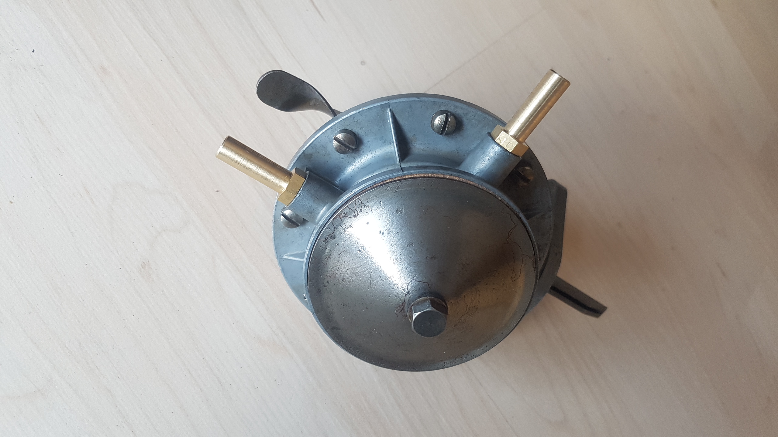

Wenn man mal dabei ist, kann man die (SEV)-Benzinpumpe auch auch Schraubstutzen umbauen, deren Röhrchen sind etwas fester im Gehäuse,
man kann sie aber auch einfach entfernen, indem man das Gehäuse am Röhrchen zwischen 2 Hölzern im Schraubstock einklemmt und dann die Pumpe bzw. den Pumpendeckel vorsichtig dreht und zieht. Vorher die Stelle leicht erwärmen.
Die SEV-Pumpe hat bis 04/1952 einen geschraubten Anschluss (Bicone) mit den Maßen M12x1, da ist die Umrüstung einfach, den passenden Schraubstutzen gibt es auch bei BAT-Motorsport.
Ab 04/1952 dann auch Gewinde schneiden und Schraubstutzen M10x1 einbauen.
