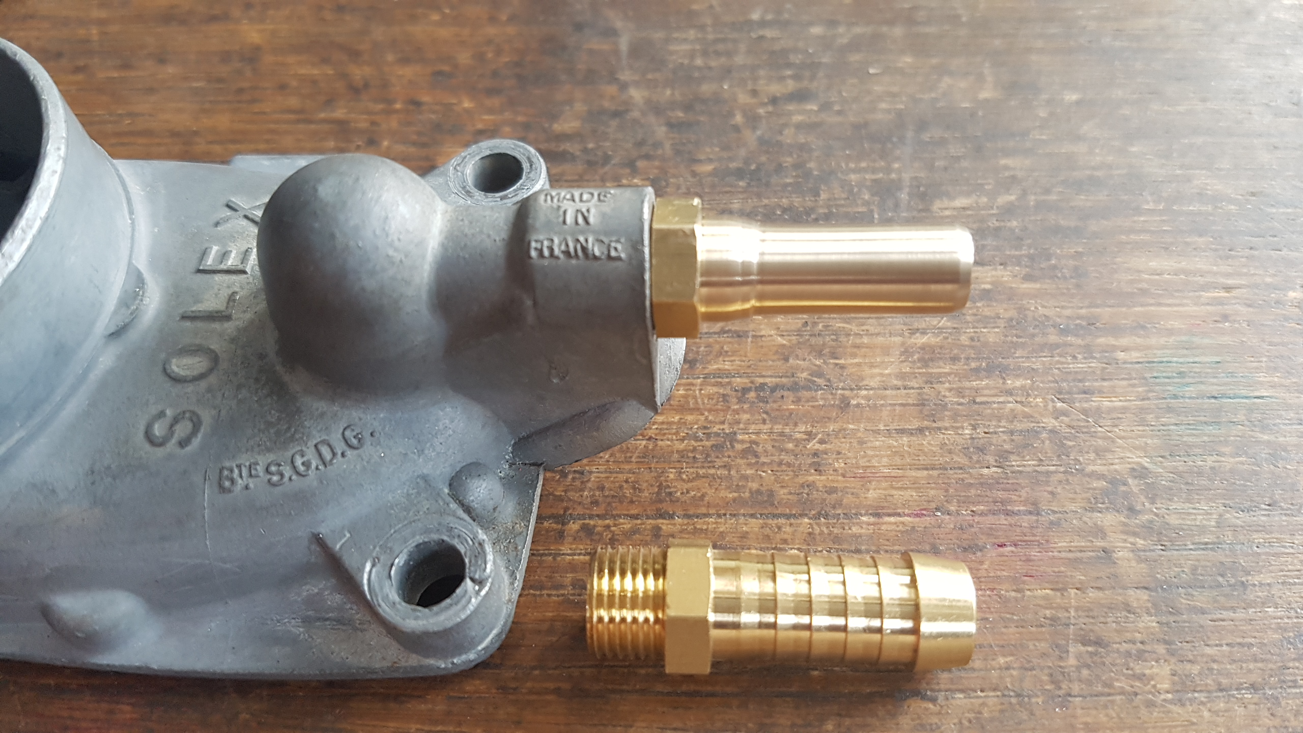

			<description><![CDATA[<p>Richtig, Rolf, im Bereich Druckluft gibt es auch M10x1, diese Stutzen sind aber m.E. für Schlauch-ID 10 mm, man muss die Stutzen also auch auf 8 mm abdrehen. Die in den Baumärkten erhältlichen Stutzen haben allerdings nur Zollgewindemaße.</p><p>Bei BAT-Motorsport gibt es einen passenden Stutzen für Schlauch-ID 8 mm aus Alu blau oder schwarz eloxiert, der kostet allerdings 6,90 + 4,50 Versand.<br />Ich weiß nicht, ob man hier den Shop verlinken darf, einfach auf der Seite von BAT-Motorsport suchen nach<br />8mm - M10x1,0 Aluminium Schlauchanschluss / Schlauchtülle Blau eloxiert <br />oder<br />8mm - M10x1,0 Aluminium Schlauchanschluss / Schlauchtülle Schwarz eloxiert </p><p>Wenn man mal dabei ist, kann man die (SEV)-Benzinpumpe auch auch Schraubstutzen umbauen, deren Röhrchen sind etwas fester im Gehäuse,<br />man kann sie aber auch einfach entfernen, indem man das Gehäuse am Röhrchen zwischen 2 Hölzern im Schraubstock einklemmt und dann die Pumpe bzw. den Pumpendeckel vorsichtig dreht und zieht. Vorher die Stelle leicht erwärmen.<br />Die SEV-Pumpe hat bis 04/1952 einen geschraubten Anschluss (Bicone) mit den Maßen M12x1, da ist die Umrüstung einfach, den passenden Schraubstutzen gibt es auch bei BAT-Motorsport.<br />Ab 04/1952 dann auch Gewinde schneiden und Schraubstutzen M10x1 einbauen.</p>]]></description>

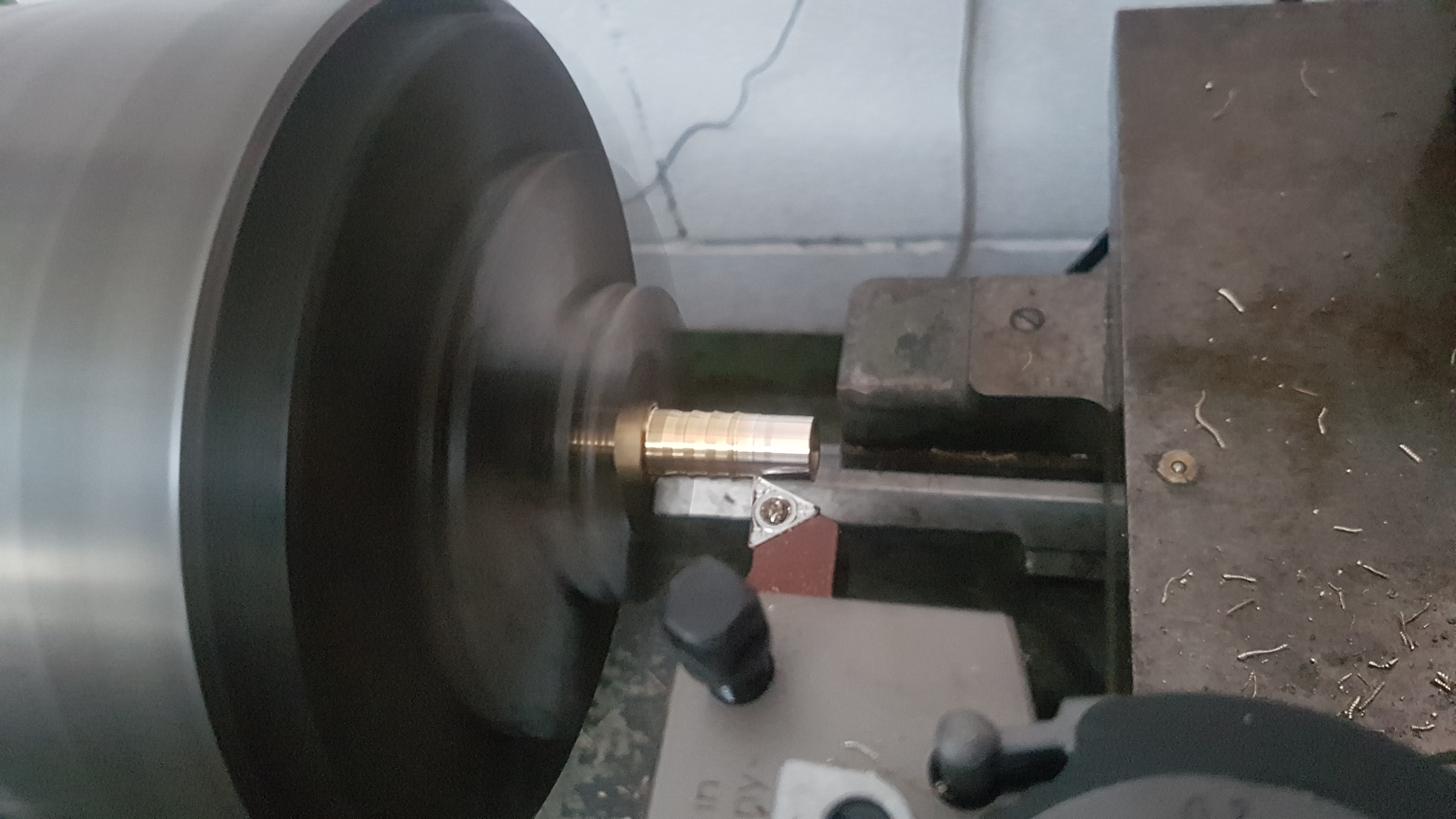

			<description><![CDATA[<p>...diese Stutzen gibt es leider nicht für 8 mm Benzinschlauch, so dass sie noch auf 8 mm abgedreht werden müssen.</p>]]></description>

			<description><![CDATA[<p>Moin zusammen,</p><p>da der Stutzen im Druckbereich hinter der Benzinpumpe liegt, ist das brandgefährlich, zumal der heiße Auslasskrümmer direkt unterhalb vom Vergaser verbaut ist. Das Röhrchen ist nur verpresst und relativ leicht entfernbar.</p><p>Auf Dauer und betriebssicher hilft hier nur die spätere Lösung von Solex aus den 1960er Jahren, nämlich ein Schraubstutzen. Ich habe fast passende Stutzen mit Gewinde M10x1 gefunden, entsprechendes Gewinde in den Vergaserdeckel geschnitten und montiert.</p>]]></description>
