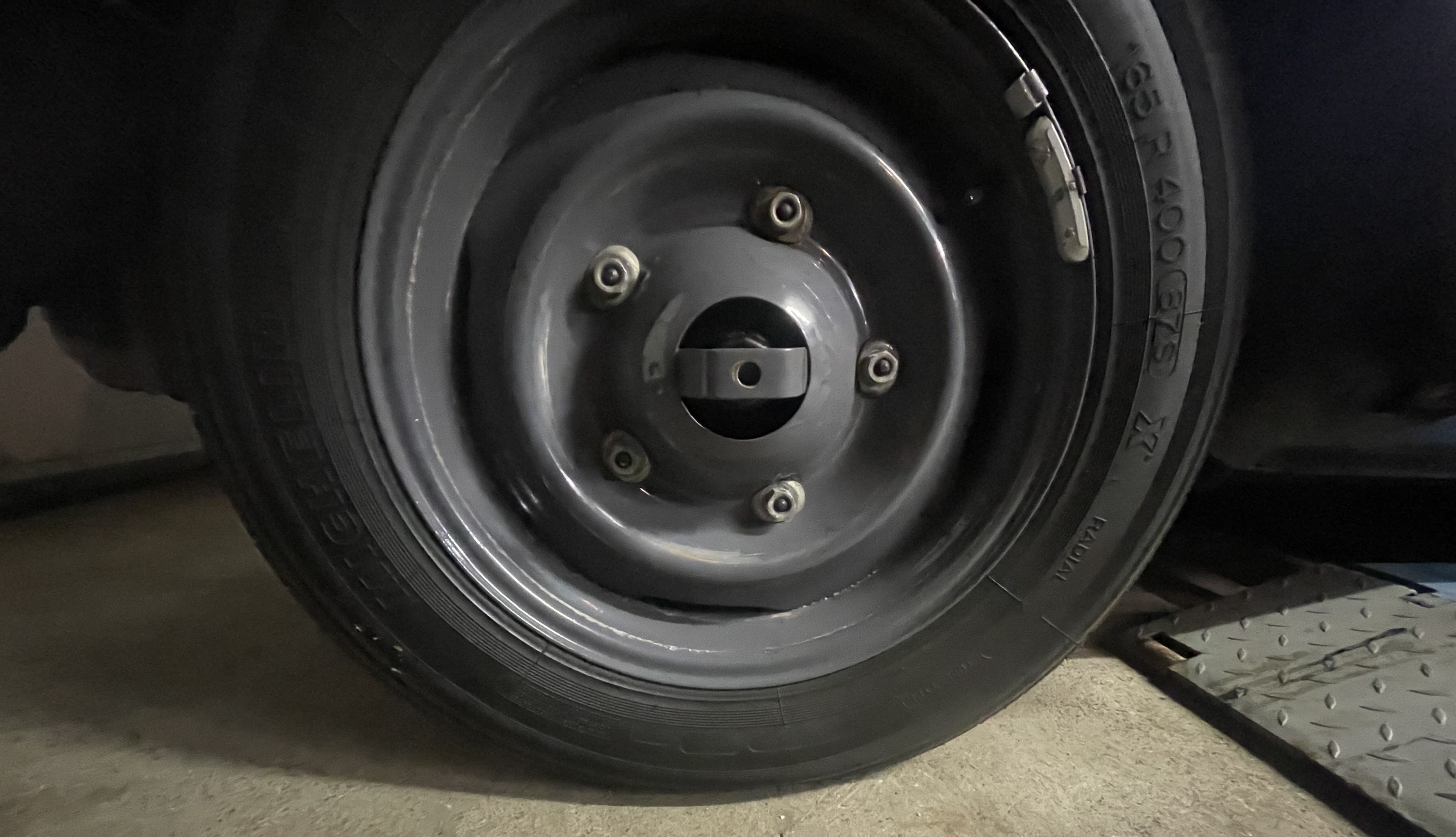

Es geht um einen 11BL von 1953 mit einer 5-Loch-Felge (siehe Foto), daher sollte das alles so passen.
Ich bin zwischenzeitlich hergegangen und habe den Abstand zweier benachbarter Radbolzen gemessen (112 mm). Wenn ich aus einem Pentagon mit einer Kantenlänge von 112 mm den Umkreisdurchmesser bestimme, komme ich ziemlich genau auf 190,55 mm.
Stelle ich die Formel um und rechne rückwärts mit einem Umkreisdurchmesser von 188 mm (wie von Rolf angegeben), so lande ich mathematisch lediglich bei einer Kantenlänge (also Abstand zweier benachbarten Schrauben) von 110,5 mm.
Wo ist mein Denkfehler? ...Ich gehe davon aus, dass ich mich nicht um 1,5 mm vermessen habe...
Lieber Rolf, woher hast du Info mit den 188mm Lochkreisdurchmesser? Ich kann in meinen Unterlagen leider nichts dazu finden.
Nochmals merci beaucoup und ebenfalls schöne Weihnachten :-)
Jumbo (Patrick)

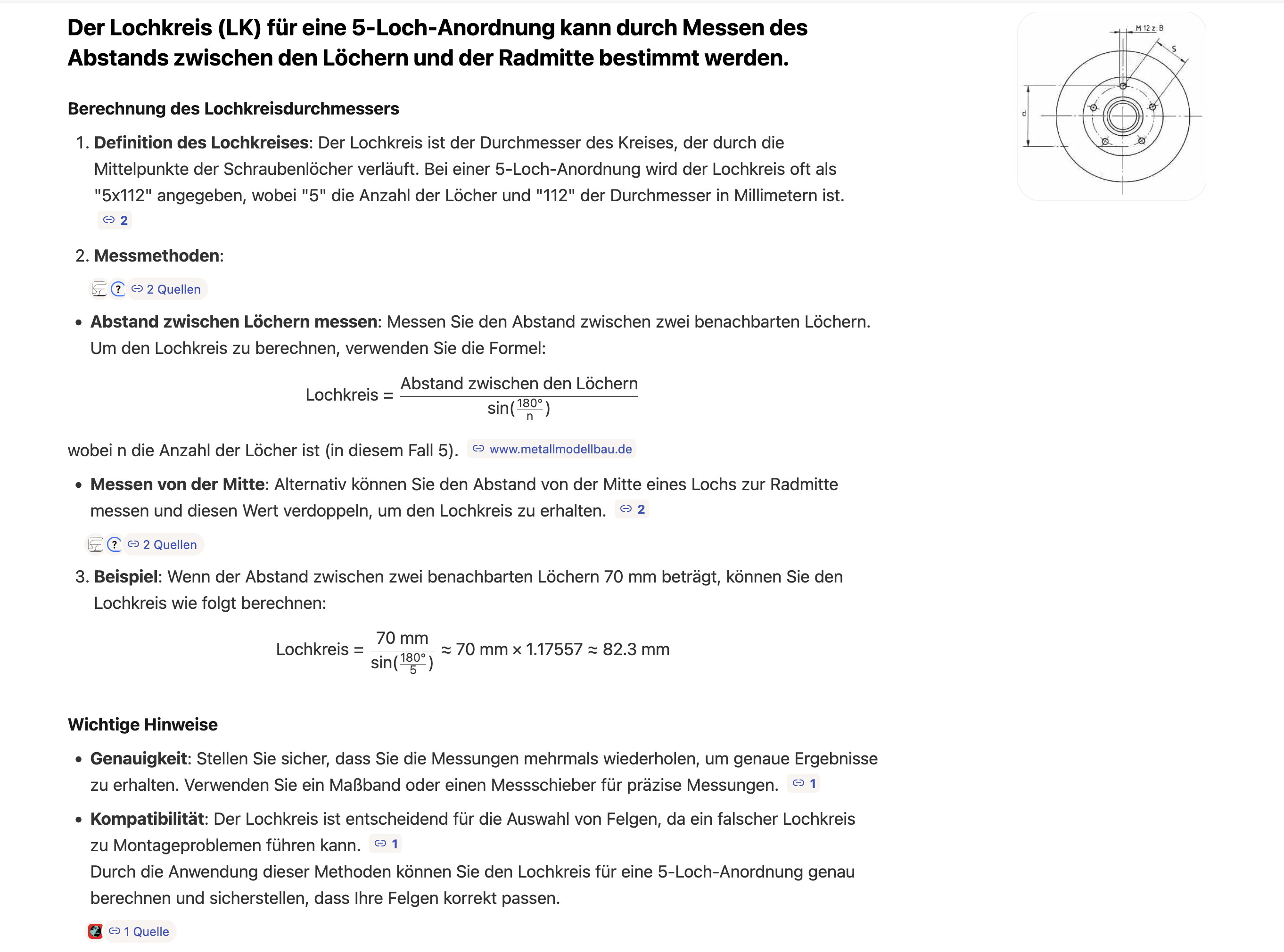

Lochkreis messen:
