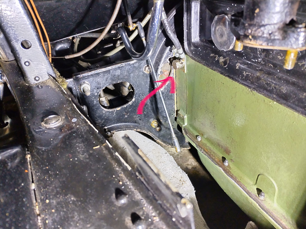

Vielleicht hilft es jemandem. Habe die Kontrollöffnung gefunden.
Da ich den Motor an meinem AC4 mal raus hatte ist mir hinter einer kleinen Blechblende an der rechten Motorseite diese Markierung aufgefallen.
Ist das der Zündzeitpunkt oder OT?
Ich habe mit einer Kamera in den Motor gesehen und würde sagen das es sich dabei um den Zündzeitpunkt handelt weiß es aber nicht ganz sicher.

ich schau am Wochenende mal, aus der Erinnerung sind auf der Schwungscheibe mehrere Markierungen drauf.
Gruß Rainer
