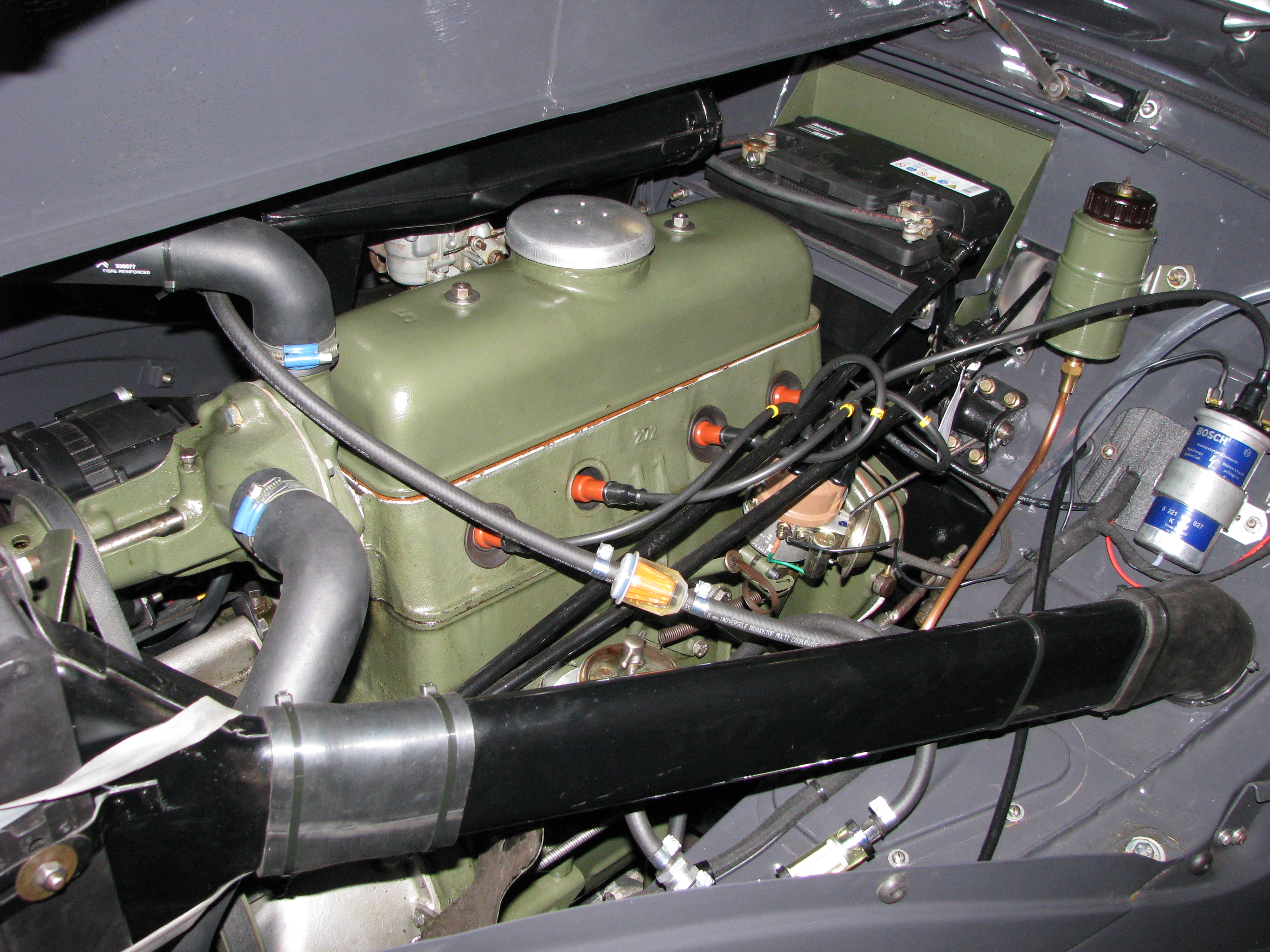

Um allen Missverständnissen vorzubeugen von wegen vor oder nach WP:
Der Thermostat muss in den OBEREN Schlauch, denn das heiße Kühlwasser fließt oben in den Kühler, wird durch den Fahrtwind abgekühlt, sinkt nach unten und fließt dem Motor wieder zu.
