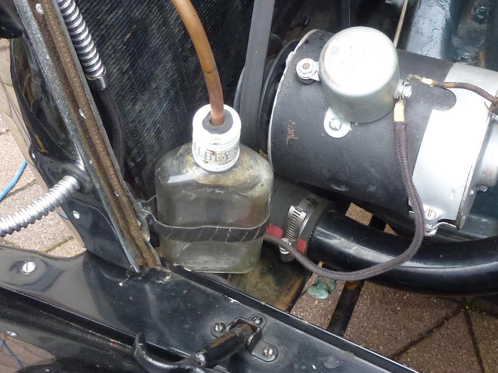

N'Abend,
anlässlich einer Kühlerreparatur habe ich auch den besprochen Dom mit dem Ü-Röhrchen abgelötet. Darin befand sich eine 30 X 10 mm Bronzezunge, die mit einer (extrem korrodierten) Wendelfeder nach unten auf ein Langloch gedrückt wurde.
Ein Ausgleichsbehälter scheint mir die beste Idee zu sein; ausgedehntes Wasservolumen wird darin aufgefangen und beim Abkühlen zurück in den Kühler gesaugt.
Anm.: Auf dem Photo die Variante, wie das einer der leider unbekannten Vorbesitzer meines A-Roadsters gelöst hatte. (Offenbar war sein Whisky Konsum gering, denn die Bottle war zu klein.)

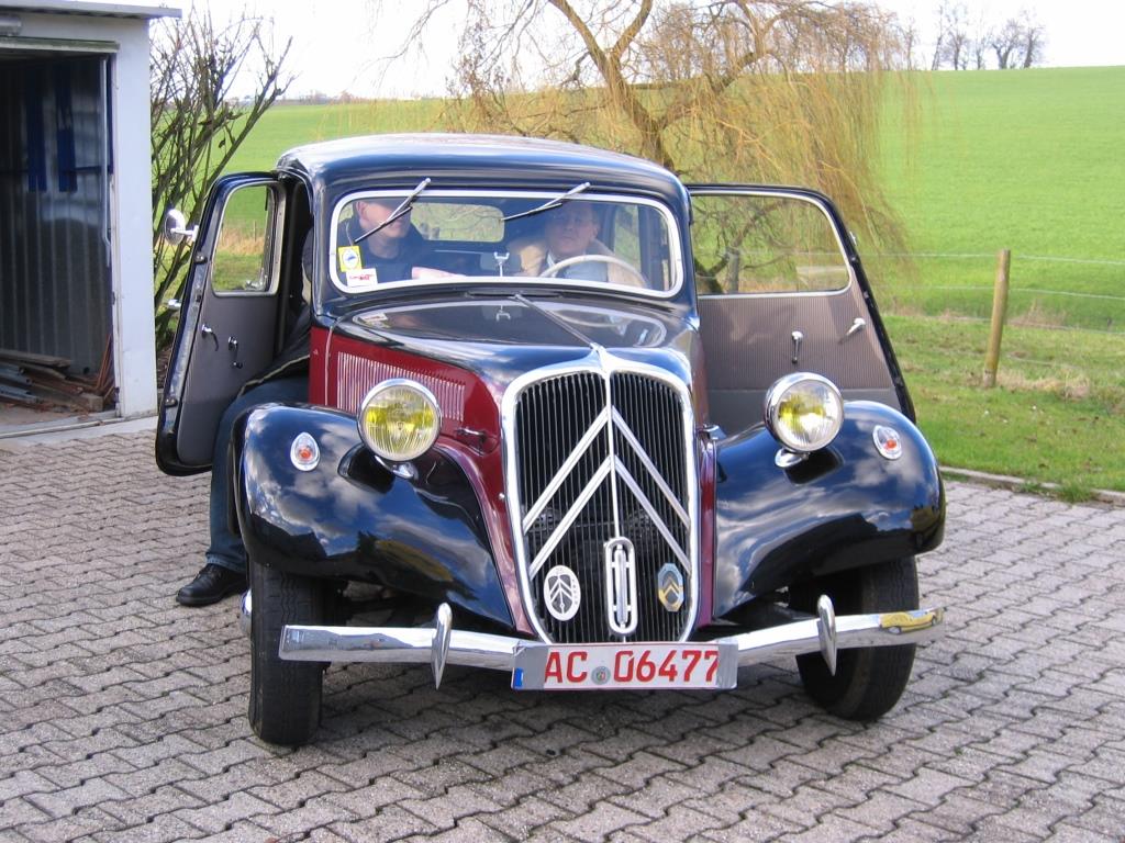

Re: Fragen zum Kühler 11CV BL 1948
N'Abend Ferdinand,
nein, weder noch. Ist so seit Übernahme 2007 mit inzwischen etwa 90.000 km.
