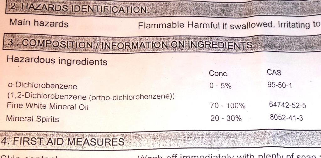

Es gibt einen saublöden Haken! Da die (besonders gut wirkenden) Inhaltsstoffe teilweise als Xn 'Gesundheitsschädlich' deklariert sind, werden sie in einigen Vertriebsländern schlichtweg reduziert oder komplett weggelassen. Im schlechtesten Fall erhältst Du simples Weißöl ohne irgendeinen Zusatz!  Das SiDa gibt daher beispielsweise u. a. zu den sehr gut reinigenden Detergens eine Inhaltsangabe von "X bis 0" an. Siehe Anhang.

Vielen Dank für die Hinweise. Der Anhang fehlt.

Nachtrag Anhang.
2-T Öl hatten wir bereits behandelt.

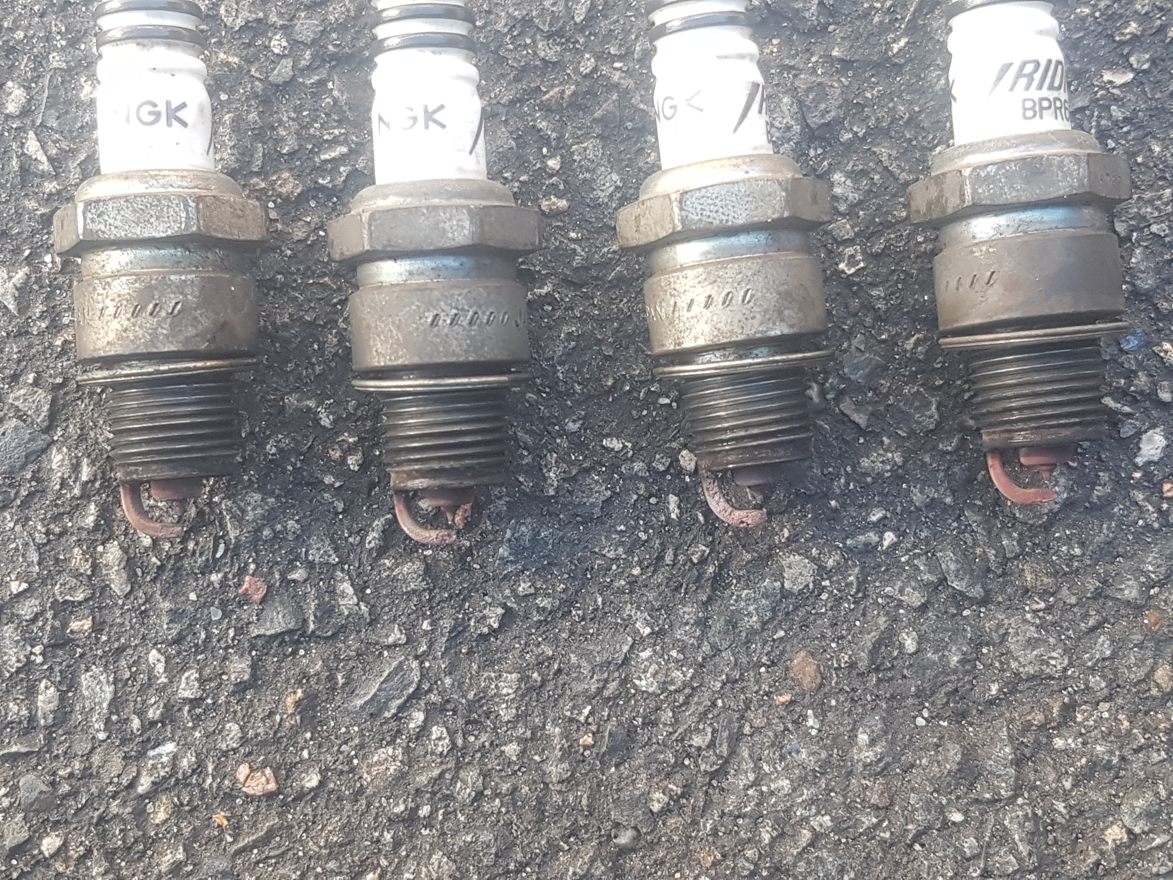

Marvells Geheimnis ist nun endlich eingetroffen, die große Kanne gibt es zur Zeit nicht. Der Geruch ist definitiv kein reines Weißöl, eher Richtung desinfizierende Mundspülung/Zahnarzt. Ich nehme damit an, dass das geheime Dichlorbenzen drinnen ist. Werde mal bei meinen km-betagten Alltagsautos ein paar tausend km Reinigung fahren und alle paar Tankfüllungen präventiv bei DS und Traction anwenden (beide sind gerade im Kopf- und Kolbenbereich gerade frisch).
An dieser Stelle sei erwähnt, dass ich nach ca 300 km mit frischem ZK in die Brennräume geschaut habe und recht überrascht war, dass die geglätteten und polierten Brennräume noch glänzten. Die Kerzen waren rehbraun, ich dachte das gibt es mit dem modernen Benzin nicht mehr. Fahre Aral Ultimate mit Ventilschutz, noch kein Marvell.
