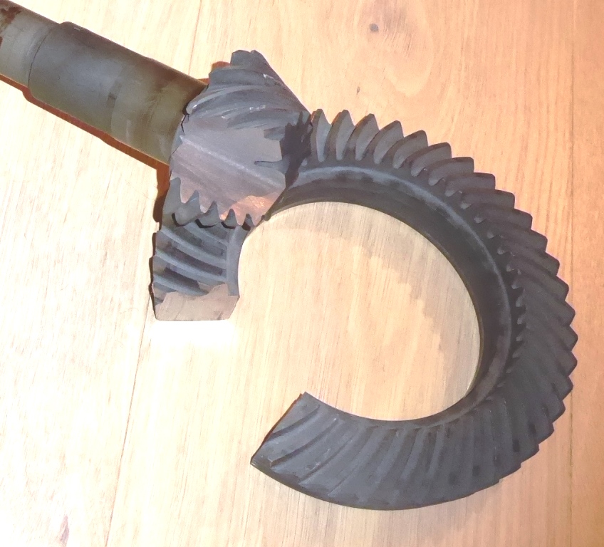

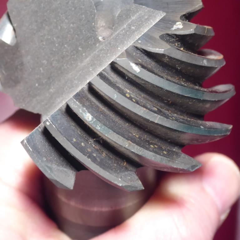

Eine Frage zum Verständnis: Das Gegelrad hat zwei Flanken. Die jeweiligen Flanken sollten doch wie auf dem Foto wirken oder? Bei meinem Kegelrad sehen die Flanken für Vorwärts eigentlich sehr gut aus. Die Flanken für den Rückwärtsgang könnten etwas glatter sein aber da man ja nicht so oft und lange rückwärts fährt sollte das kein Problem darstellen oder? LG Wolfgang
Re: Restaurations-Tagebuch
N'Abend Otto, "Tellerrad - Ritzel" wurden wie folgt produziert: Rohling drehen/fräsen - Härten - Schleifen - Richten - Bondern - Paaren mit abschließendem Läppen. Geläppt wurde nur in Laufrichtung! (Daher ist das Laufgeräusch des Differentialgetriebes vorwärts deutlich geringer als bei Rückwärtsfahrt.) Auf den Photos handelt es sich um ein reklamiertes Hypoid-Paar, das lediglich 2000 km gelaufen hatte. Die in Fahrtrichtung beaufschlagten Flanken sind glatt wie ein Kinderpo. Die Rückseite zeigt deutlich die Feinschleifspuren und wie sich dort die Bonderschicht ab-/einwälzte. Leider ist das auf den Bildern nicht gut erkennbar; bei Interesse kann ich das morgen mit Makroobjektiv verdeutlichen. Wichtig ist, dass die abwälzenden Flanken bohnenförmig in etwa der Mitte der Zahnflanken tragen. (Kannst Du mit Läpppaste prüfen.)
