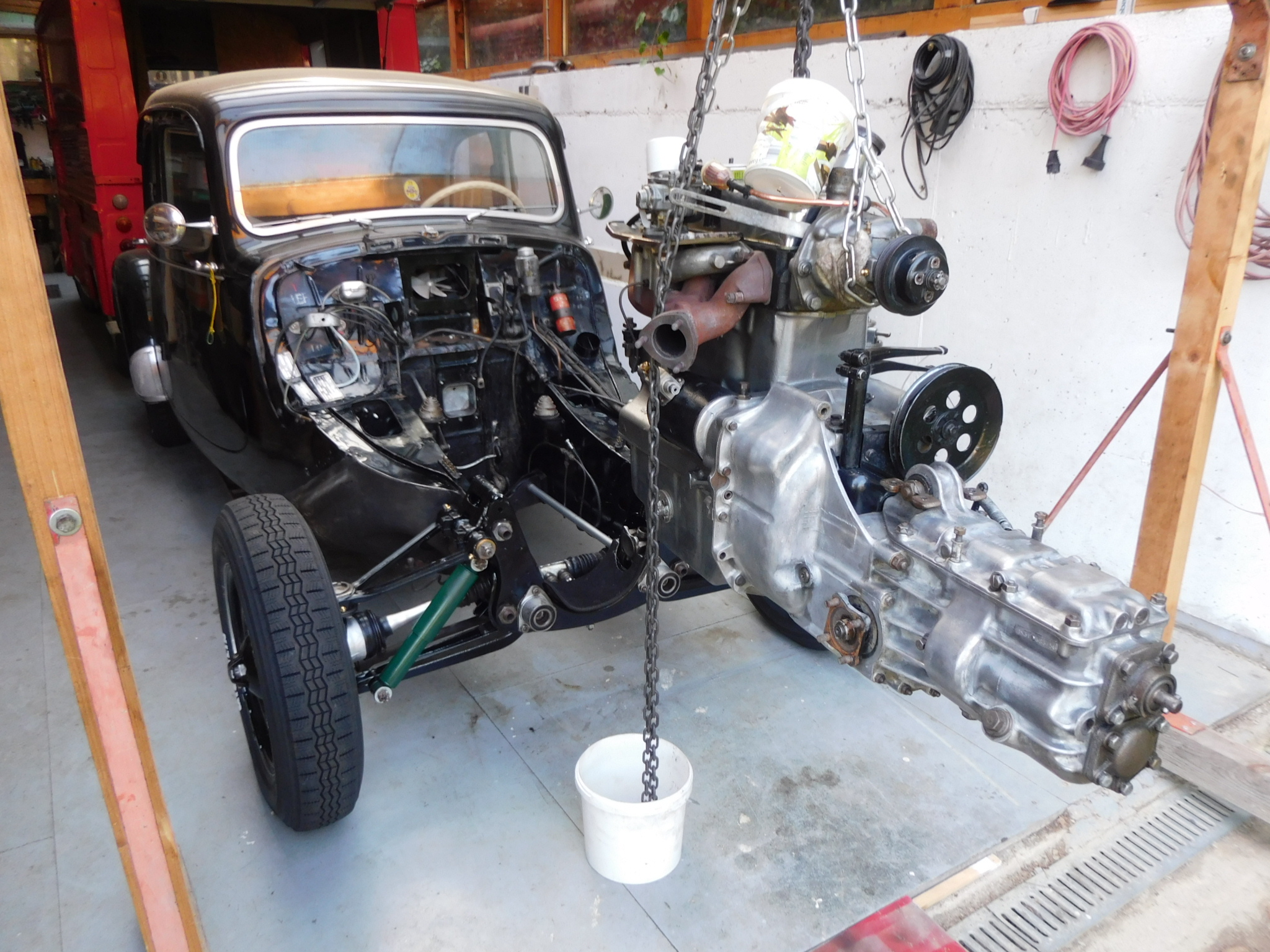

Moin Carsten,
Anfang der 90er hatte ich mein Wägele nach 2 erfolglosen Reparaturversuchen von der originalen Dreifingerkupplung auf die Lamellenfederkupplung umgebaut- und das noch nie bereut!
Theoretisch kann man wohl das Getriebe ab- und 'rausfummeln und den Motor drinlassen. Das ist aber zweifellos ein undankbares Gewürge.
Moto mitsamt Getriebe geht alleine -Kran hast Du ja, der ist unverzichtbar- in 2 bis 3 Stunden relativ entspannt zu machen.
Der kniffelige Schritt sind die beiden Kardanflansche am Getriebe, bei Legères kommt es auf den Millimeter an!  200 Kilo wiegt der Brocken. Ein rollbarer Montageständer vereinfacht die Sache. Hebebühne ist nicht erforderlich, geht alles von vorne/den Seiten.
Eventuell noch beide Kotflügel abbauen. Des ist nicht zwingend notwendig, verbessert aber den Zugang ganz wesentlich.
À l' attaque! :o)
Salut  Rolf

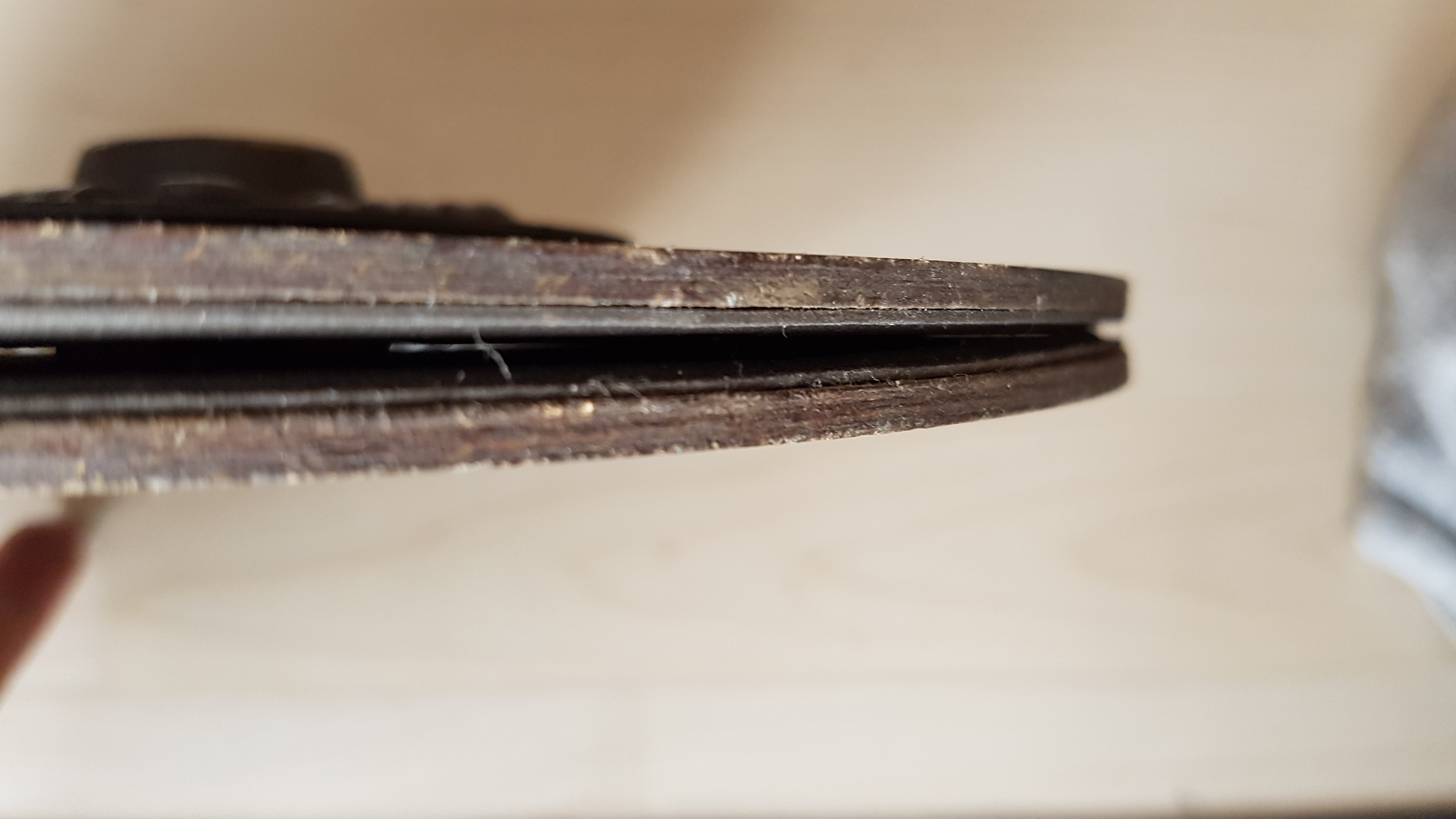

das eigentliche Problem mit den originalen 3-Finger-Kupplungen liegt woanders.
Die originalen Kupplungsscheiben hatten neu eine Dicke von 10,0 - 11,5 mm, die heute erhältlichen Nachfertigungen etwa nur 9 mm; ich habe auch schon neue Kupplungsscheiben mit 8 mm Dicke gekauft.
Diese Nachfertigungen haben zwar in etwa gleich dicke Reibbeläge wie die originalen, der Aufbau der Scheibe ist aber anders, die Nachbauten haben nur EINE Metallfläche, auf die die beidseitigen Reibflächen zusammen in einem Arbeitsgang aufgenietet werden. Die originalen Kupplungsscheiben haben einen dreilagigen Metallaufbau, siehe Fotos.
Durch die Dicke der Kupplungsscheibe bestimmt sich die Höhenlage der 3 Kupplungsdruckfinger. Ist die Kupplungsscheibe 2,5 mm dünner (11,5 / 9 mm), so steht das Ende der Kupplungsfinger in Höhe der Einstellschrauben um diese 2,5 mm tiefer, das Ende der Kupplungsfinger im Bereich der Auflage des Kupplungsdrucklagers steht somit höher, durch die Hebelverhältnisse der Kupplungsfinger von ca. 1:2 (20 mm zu 42 mm) um 5,0 mm. Die Kupplungsfinger stehen also eingekuppelt viel zu steil, die Kupplung arbeitet unsauber und es sind höhere Druckkräfte zum Auskuppeln notwendig.
Der Weg zu einer sauberen Einstellung einer 3-Finger-Kupplung geht also zunächst über die Messung der Dicke der verwendeten neuen Kupplungsscheibe, entsprechend werden die Maße zu den Angaben in Abbildung 24 und 24A im Reparaturhandbuch umgesetzt. Ich habe mir dazu verschieden dicke Metallscheiben in der Größe der Kupplungsscheibe drehen lassen, damit ist eine saubere Einstellung kein Problem.
Achten muss man auch darauf, wie stark die 3 Druckfinger im Bereich der Auflage des Kupplungsdrucklagers abgenutzt sind.
Sofern hier neue Druckfinger verwendet werden sollen, muss genau geprüft werden, ob sie ausreichend gehärtet sind, sonst nutzen sie innerhalb weniger 100 km ab.
Re: Kupplung: rupft: 11BL 54: Umrüsten auf Tellerfeder oder original ?
...und hier noch das Bild mit der originalen Kupplungsscheibe.

ja, warum nur werden Ersatzteile in schlechter Qualität hergestellt? Ich hatte gerade einen Disput mit einem deutschen Teilehändler, der sich in seinem Namen ein französisches Flair gibt. Ausreden und keinerlei Bereitschaft, auf meine berechtigten Reklamationen einzugehen, man kann zwar die Teile zurückgeben, die werden dann aber an andere weiterverkauft. Das ist nur noch Gewinnmaximierung, anders sind an falscher Stelle gebohrte Löcher, falsche Gewinde, abgescherte Antriebswellen, Gummiteile mit Rissen nach 6 Monaten, Kupplungsscheiben mit zu großem Mittelteil, sodass das Drucklager nicht drüber passte und Getriebe und Kupplung wieder abgebaut werden mussten etc. nicht zu erklären.
Die alte Reibscheibe neu zu belegen ist eine gute Idee, dürfte aber teurer werden als eine neue Scheibe. Beim Neubelegen sollte man die Reibfläche kleiner wählen als im Original und segmentiert, so wie bei den Nachfertigungen, siehe Foto, das Rupfen nimmt damit schon einmal stark ab.
Wasser kann die Kupplung übrigens sehr gut ab, was Versuche mit Hochdruckreinigern bestätigt haben, das Rupfen kommt nicht davon, zumal auch kaum Kühlwasser an die Kupplung kommen kann, zum einen ist der Überlauf vom Kühler ausreichend genug seitlich vom Getriebe, zum anderen ist die Öffnung in der Getriebeglocke mit dem Abdeckblech 490.894 und darunter liegender Filzdichtung verschlossen, siehe Foto. Auf den Stutzen des Kühlers gehört übrigens serienmäßig ein Gummischlauch von 32 cm Länge bis 12/1952 (329.696), danach von 48,5 cm (331.147).

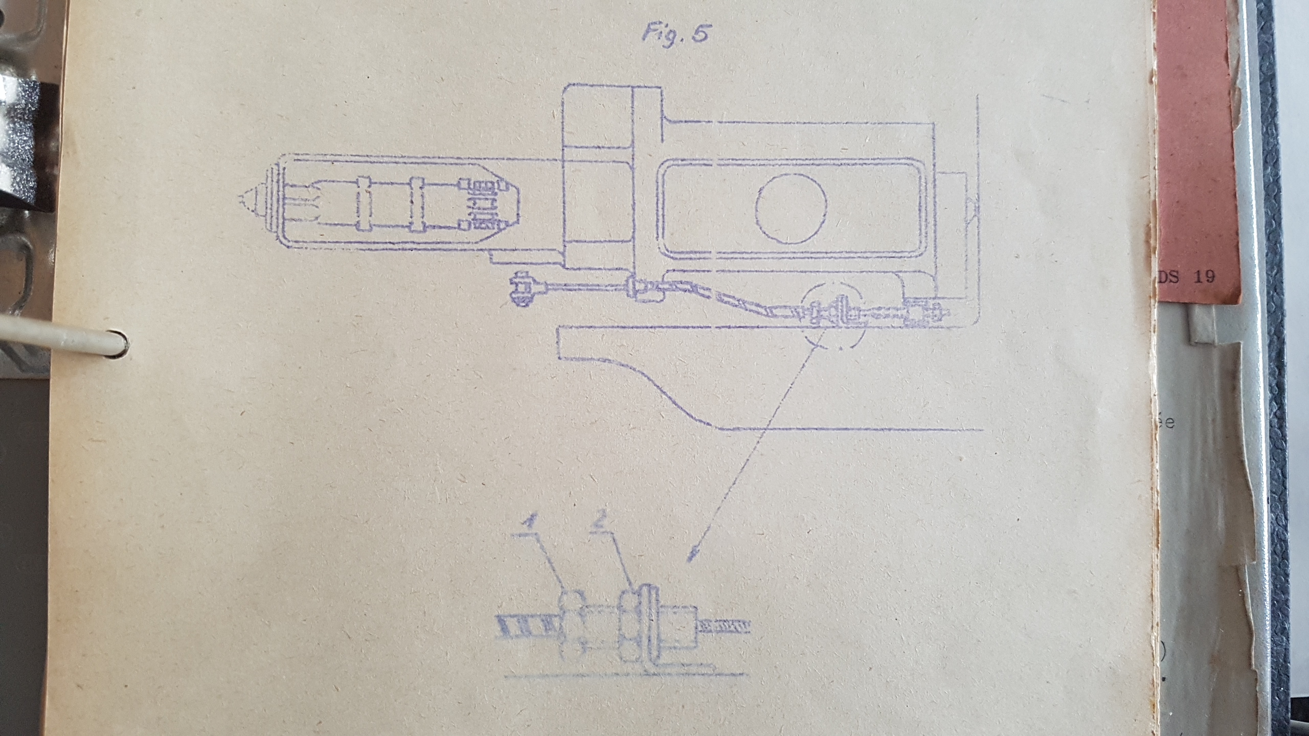

der Hinweis, den Kupplungszug lose einzustellen, ist nicht richtig, dadurch wird das Kupplungsrupfen nur noch verstärkt, weil das Gesamtsystem Motor/Getriebe in seiner federnden Aufhängung ins Schwingen kommt. Vielmehr muss der Kupplungsüberzug (auch Spirale genannt) an beiden Auflageflächen anliegend gespannt eingebaut werden.
Citroen Deutschland, Köln, schrieb dazu am 23.04.1954 in seinem Rundschreiben T 509/595, in der es u. a. um die neue Aufhängung mit den kleineren seitlichen Metallfedern 457.244 ging:
"Kupplung
Die neue Aufhängung erfordert eine außergewöhnliche genaue Aufstellung des Kupplungsseiles.
Verfahren Sie wie folgt (siehe Figur 5)
1. Einstellung der Länge
Überzeugen Sie sich, daß die Kupplungsspirale des Seiles an beiden Enden anliegt. Nötigenfalls lösen Sie hierfür die Einstellung an 2.
Betätigen Sie mehrere Male das Kupplungspedal, um die Spirale zu beanspruchen und kontrollieren Sie erneut das Anliegen der Enden.
2. Unter Spannung setzen der Spirale
Es ist erforderlich, daß die Spirale dauernd unter Spannung liegt. Um dies zu erreichen, drehen Sie die Hohlschraube 1) um 1 1/2 Umdrehung heraus und ziehen hernach die Gegenmutter an."
Bei den Nachfertigungen der Kupplungszüge reichen die Gewindegänge der Hohlschraube oftmals nicht aus, um den Überzug/Spirale zu spannen, die Hohlschraube ist zu kurz....
