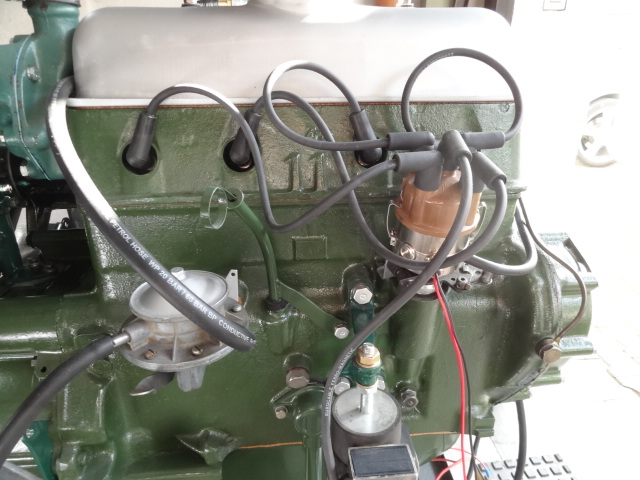

Nachdem Ich meinen Motor zusammengebaut habe und jetzt einen Probelauf starten wollte,....Mist springt nicht an. Habe eine 123 Zündung, Zündzeitpunkt nach Buch eingestellt, Zündfunke ist da aber warscheinlich zur falschen Zeit.Oder ? Kann das sein das Ich den Verteiler um 180° falsch eingebaut habe ?  Auserdem weiß ich nichtmehr ob Ich die Zündkabel in der richtigen reihenfolge gesteckt habe.Zündfolge ist schon klar 1 3 4 2. Das einzige was der Motor von sich gab ist ein Patschen aus dem Vergaser. Ihr wisst da besimmt wo  Ich da einen Fehler eingebaut habe.

Wenn Du die Zündung nach Anleitung einstellst (der 123 hat eine eigene Prüflampe) sollteder ZZP stimmen oder liegt genau 180° gegenüber. In diesem Fall kannst Du die Zündkalbelstecker um 2 Positionen versetzen.

Mir ging es beim ersten Gehversuche vor kurzem genauso. Hab’s dann alles nochmal gemacht und bin dann 180 Grad verdreht  erfolgreich gewesen. Grüße Andreas

Die Prüfung wo der ZZP liegst ist eigentlich recht einfach: Ventildeckel und Verteilerdeckel abnehmen. Kompressionspunkt vom 1. Zylinder finden - beide Ventile sind dann zu. Verteilerfinger muss jetzt  gegenüber dem entsprechendem Zündkontakt liegen (auf Deinem Foto 7 Uhr ca.)

nur mal nebenbei, Perfomotor und 11D Glocke. ZZP?
Müsste deswegen zwar laufen, aber ein paar Grad zuviel.
Ich glaube auch, 180 Grad versetzt.

Also Zündkerzenstecker am Verteiler umgesteckt, Motor Läuft !
