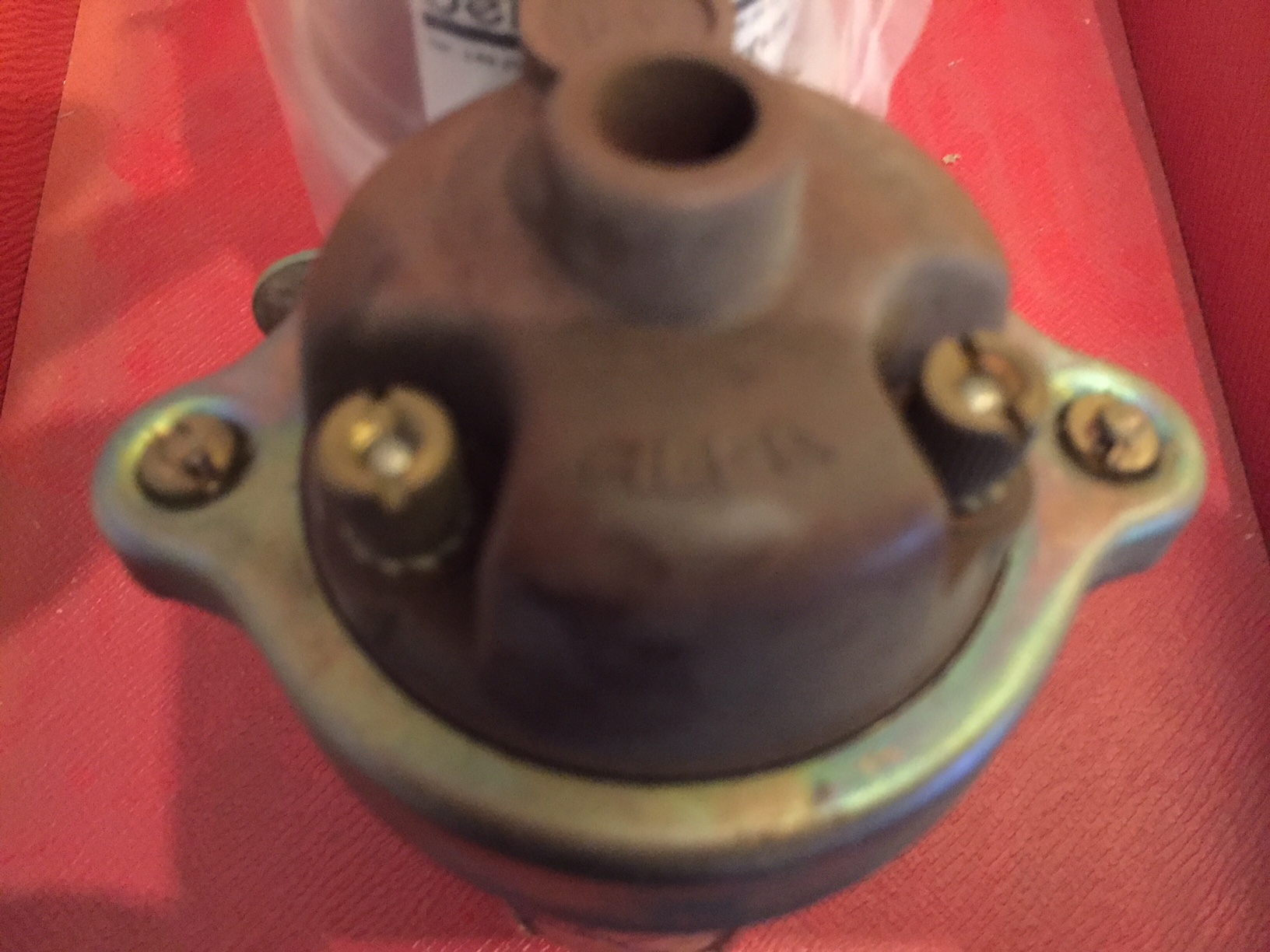

Hallo Zusammen,
seit Wochen habe ich ne NOS "Alfa" Glaszündspule, Nun möchte ich das edle Teil in meinen 38er einbauen. Allein ich seh keine Klemmenbezeichnungen an den beiden Niedervoltanschlüssen. An welchen Anschluss kommt die Unterbrecherstrippe, an welchen das Zündungsplus? Wer weiss es und verrät es mir?
Und noch ne Frage: Muß der Glaskolben (rand-)voll sein mit Trafoöl, oder darf das Niveau niedriger sein?
Viele Grüße,
Thom

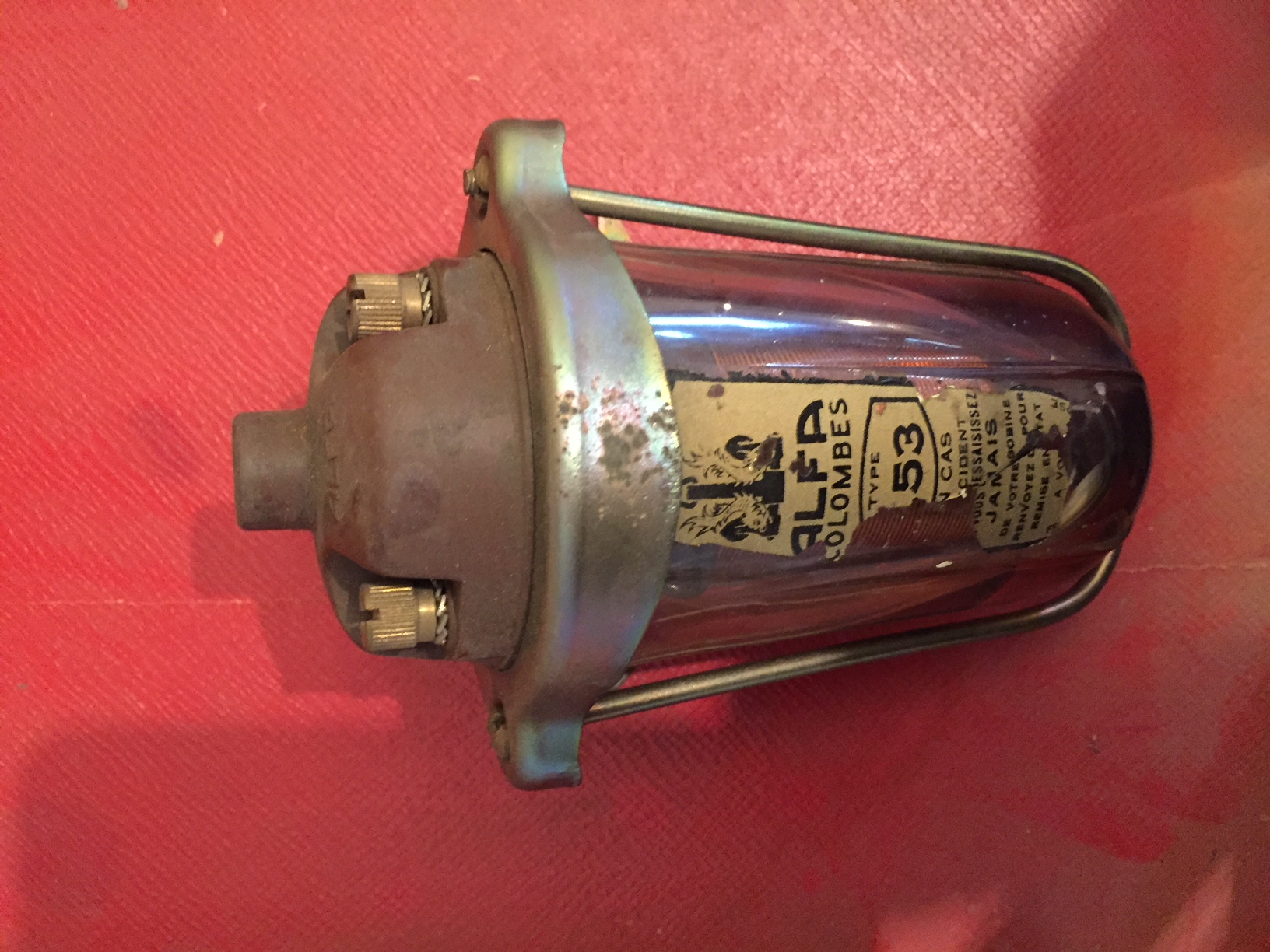

Noch ein Foto

Re: Alfa Zündspule
Rostis Anwort: die ALFA ist unipolar, d.h. egal wie geschaltet,wirst Du keinen Unterschied bemerken.

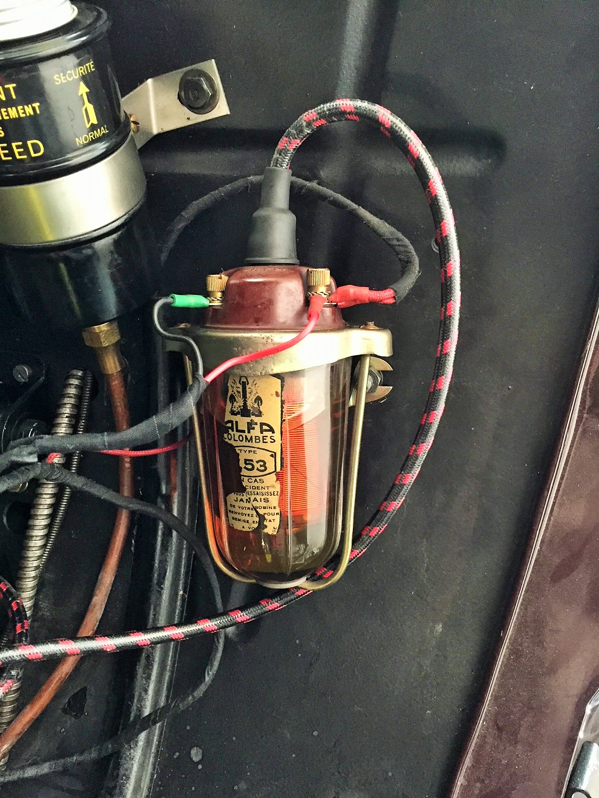

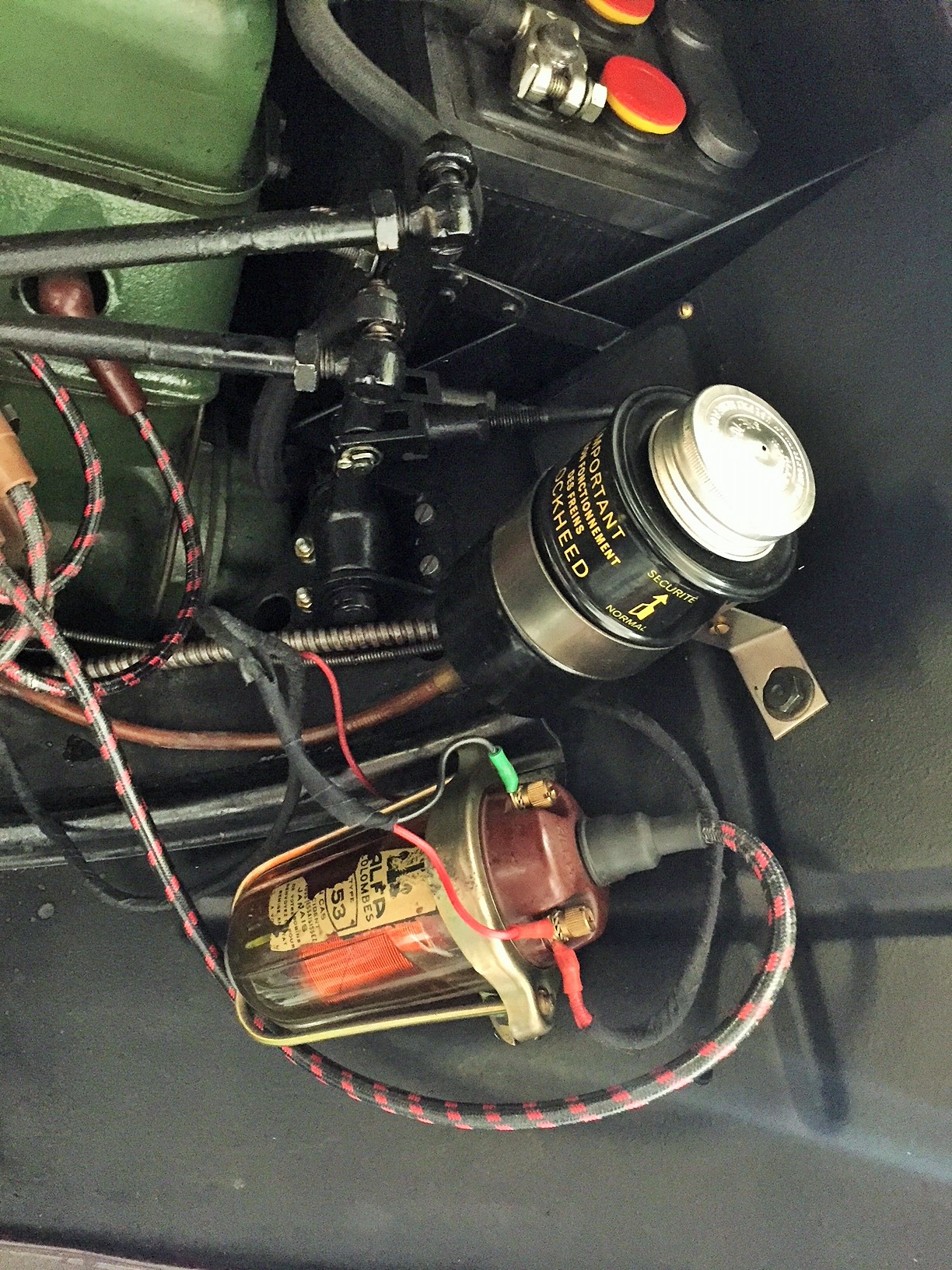

Danke für Dein Engagement. Eingebaut angeschlossen und funzt prima  :-)
Thom
