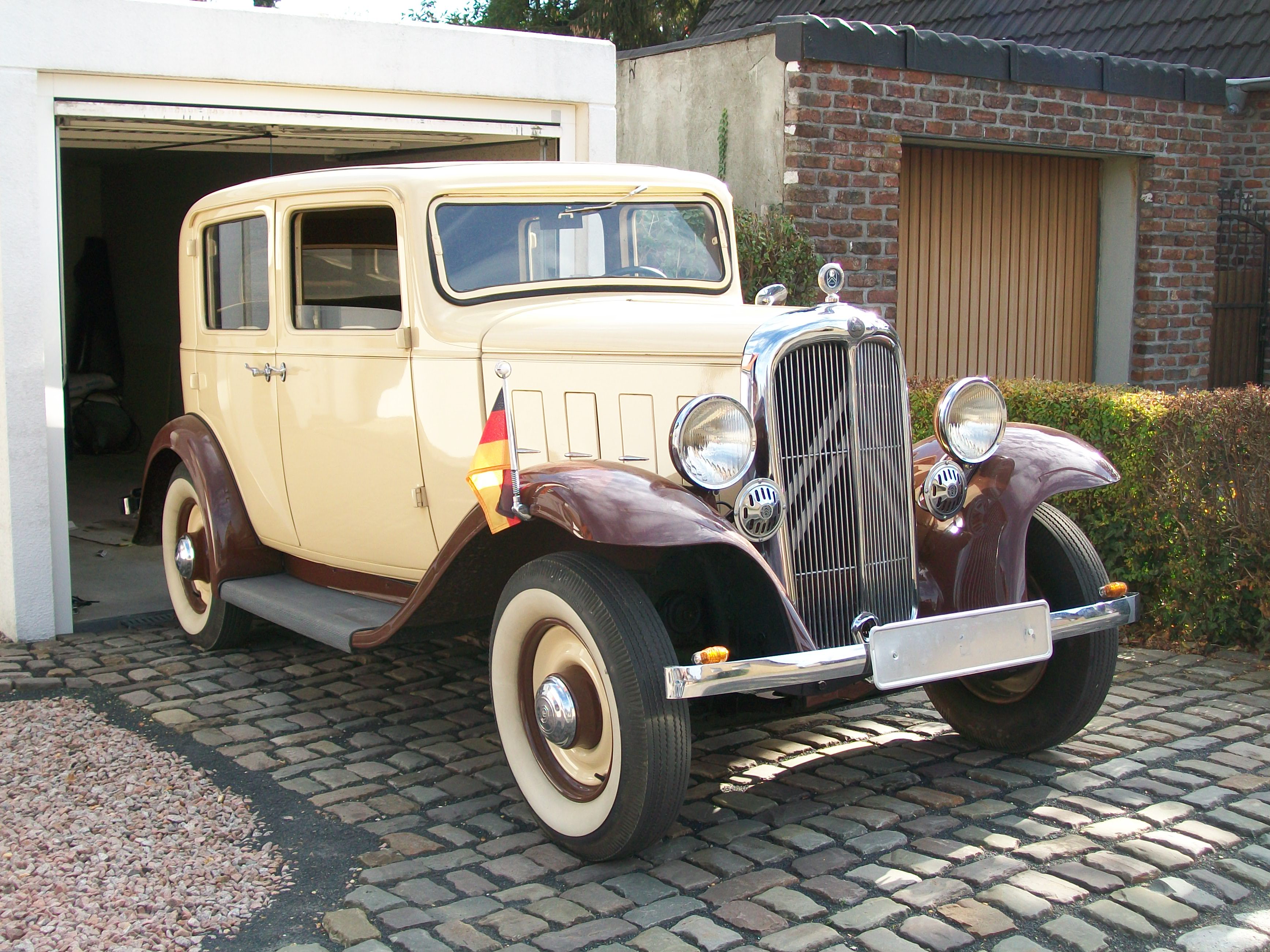

bitte hilfe bin am ende mit meiner weisheit bei meiner neuen rosalie 8 von 1932 .
nach 15 jahren 11cv habe ich neu die rosalie . zündung optimiert und ich konnte fahren .
da aber die kontakte angebrannt waren und neue dieser art -RB- nicht mehr zu haben sind , habe ich einen komplett neuen verteiler -130€-gekauft .
eingebaut + eingestellt , lief unrund , schoke war gezogen , zurückgestellt , aber er läuft jetzt gar nicht mehr , keinen muckser .
alten verteiler wieder eingebaut - nichts.
neue kerzen , haben auch funke , sind aber nur  trocken , kompression 4 x 5,5 , vergaser tropft unterhalb , 2x ausgebaut gereinigt ausgeblasen .
was soll ich noch machen? bin verzweifelt . benzin tropft unten aus vergaser . funktion schwimmernadelventil ist in ordnung .
warum saugt der motor kein benzin an ?
vergaser ist ein solex 30 BFL 1498223 - am ansaugtrakt steht 22 , luftfilter nicht vorhanden suche ich noch .
hat einer unterlagen davon - gibt es ein reparaturbuch ?
bitte - bin nicht der computer - freak .
bin neu hier und zur vorsicht ist meine email- adresse :
kjals@t-online.de
danke schon mal für jeden hinweis
