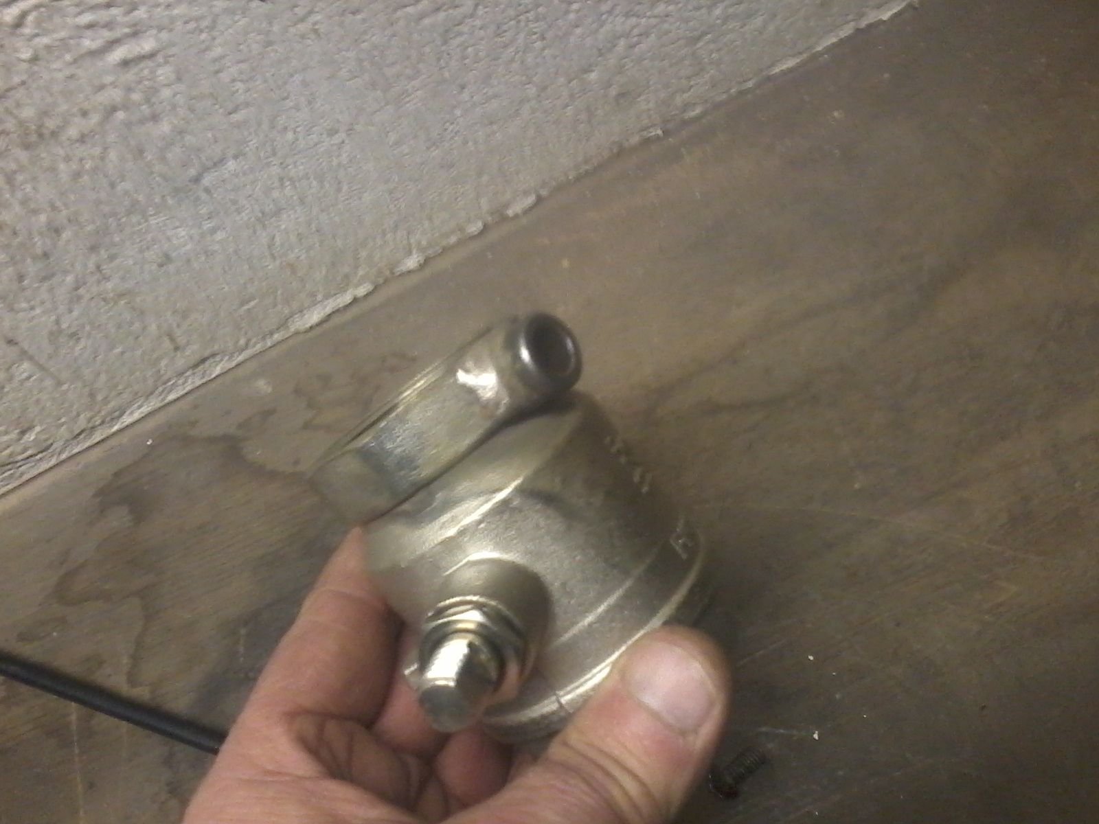

um dann festzustellen das sich der Hebel viel zu schwer betätigen lässt um mit einem Zug verstellt zu werden. ACHTUNG: WENN DAS WAS ICH JETZT SCHREIBE UND ZEIGE JEMAND NACHMACHT UND SICH DABEI VERLETZT MÖCHTE ICH NICHT DARAN SCHULD SEIN! Ich habe den Hebel abmontiert und auch die Mutter der Stopfbüchse darunter. Dann habe ich das ganze in die Ständerbohrmaschine gespannt, mit einer Hand an einem Schlauchnippel festgehalten und mit der anderen die Maschine eingeschaltet. Dann sofort die andere Hand an die andere Seite und gut festgehalten. Die Bohrmaschine dreht die Kugel im inneren des Hahns endlos durch und durch. Das ganze hat den Zweck die Chose etwas auszuleiern damit sich die Kugel später leichter dreht. Irgendwann wird das ganze so heiß das man es kaum noch festhalten kann, dann die Sache beenden und unter dem Wasserhahn abkühlen. NICHT NACHMACHEN!! Benutzt einen Schraubstock oder so....

Die Aktion hatte großen Erfolg, die Kugel dreht sich nun spielend durch, fast schon zu leicht aber das kann man durch nachziehen/einstellen der Stopfbüchse regulieren. Nun habe ich mir zwei Bleche um den Zug zu halten gebogen.

Auf die eine Seite habe ich zwei Muttern hart aufgelötet:

Nun ein Stahlrohr-stück an den Kugelhahn gelötet.

Jetzt das Stück Blech mit den Muttern dazu..

Nachdem ich festgestellt habe das ich den Halter für den Zug näher an die Drehachse des Kugelhahns bringen muss habe ich das ganze nochmal abgelötet (wie gesagt, Hartlot, ging sau schwer wieder ab) und ein Feld weiter wieder angelötet. Damit ist die Halterung des Zuges fertig.

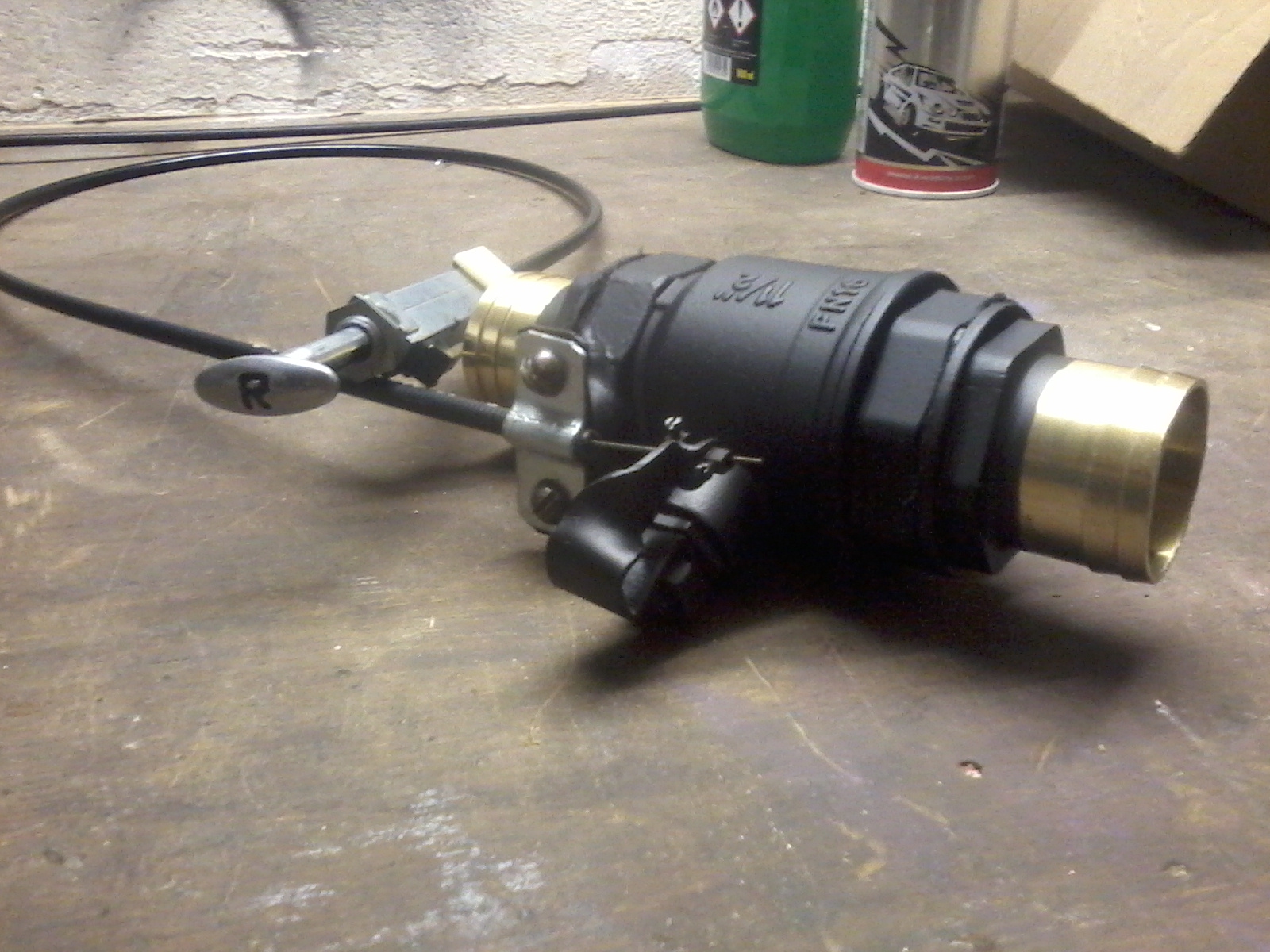

Jetzt einen Hebel angefertigt:

Und von der Grabbelkiste einen alten Choke Zug dazu:

Dann ist das ganze schon fast fertig. Zum fixieren und einstellen des Zuges habe ich eine Lüsterklemme vom Plastik befreit und in der Mitte durchgesägt.

Der Kugelhahn mit den Schlauchnippeln ist etwas zu lang, das könnte knapp werden. Deshalb habe ich die Sclauchstutzen an beiden Seiten gekürzt:

Ich wollte einen originalen Knopf wie er in unseren Elfern verbaut ist am Armaturenbrett haben. Kühlung heißt auf Französisch "refroidissement" , also wäre ein R nicht schlecht. R gibt es nicht, aber ein P was sich mit einem Dremel ...

...fix in ein R umwandeln lässt! Dann das Gewinde im Knopf noch aufgebohrt und passendes eingeschnitten um den Knopf mit Choke-Symbol an meinem Zug zu ersetzten.

Das ganze dann noch schwarz matt lackiert. Und das war es schon. Bilder vom Einbau und Bericht über den praktischen Betrieb folgen wenn es so weit ist. mfg Ronald
