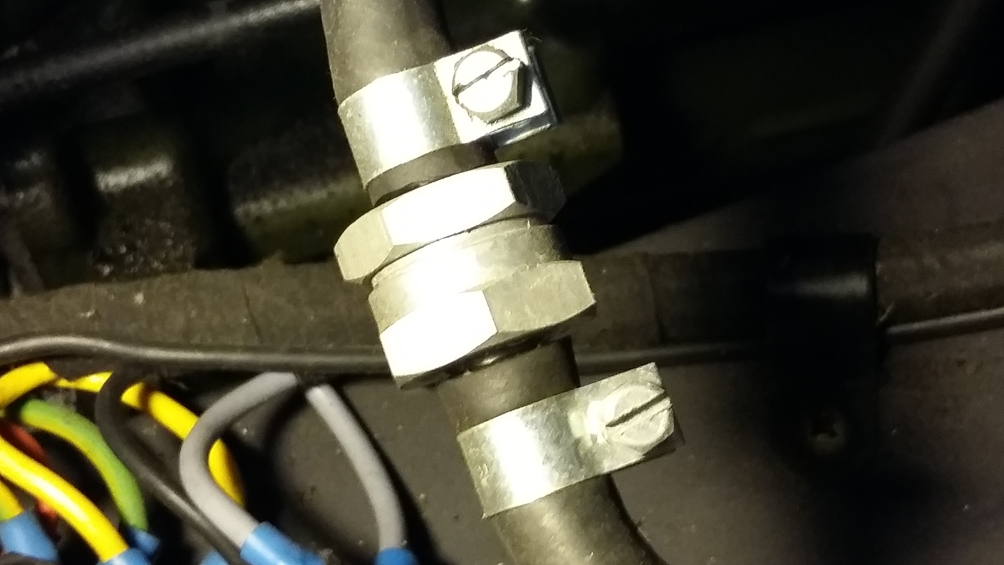

Um die Standzeit der Benzinsäule in der Leitung zu verlängern von etwa einem Tag auf etwa eine Woche, hat sich der Einbau eines einfachen Rückschlagventils bewährt. Damit ist der Anlasser auch bei Kaltstarts nur noch Sekundenbruchteile in Aktion.
Für Ästhetikpuristen gibt es das Ventil auch zeitgenössisch korrekt in plastikfreier Ganzmetallausführung.
Ferdi

Re: Elektrische Benzinpumpe
Danke, Ferdi.
So ein Ding habe ich schon seit längerer Zeit liegen und werde es jetzt einbauen, nachdem die Pumpe wieder in Ordnung ist. Die hatte natürlich Vorrang.
