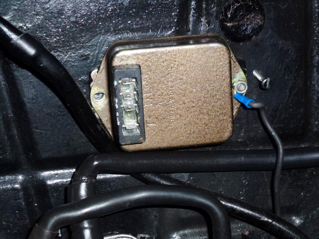

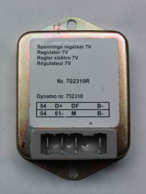

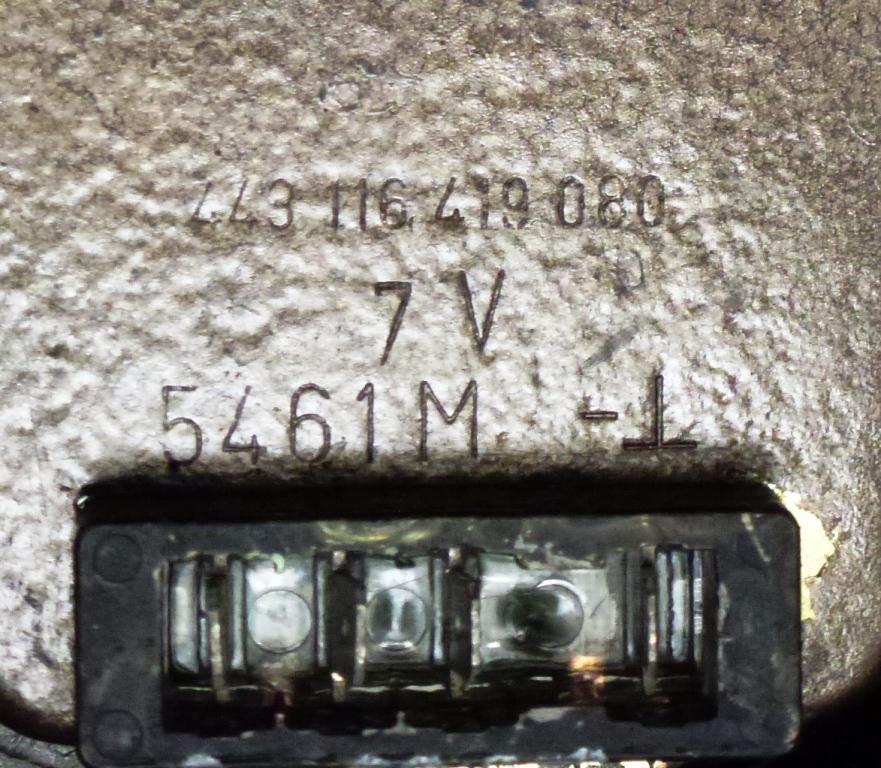

Die dortigen Angaben stimmen zwar mit den LiMa-Klemmen, aber nicht mit den Klemmenbezeichnungen meines Reglers überein. Hier steht 54 - 61 - M - [kopfstehendes 'T']- drauf.

Bild-Regler, ┴ soll ein Massezeichen sein

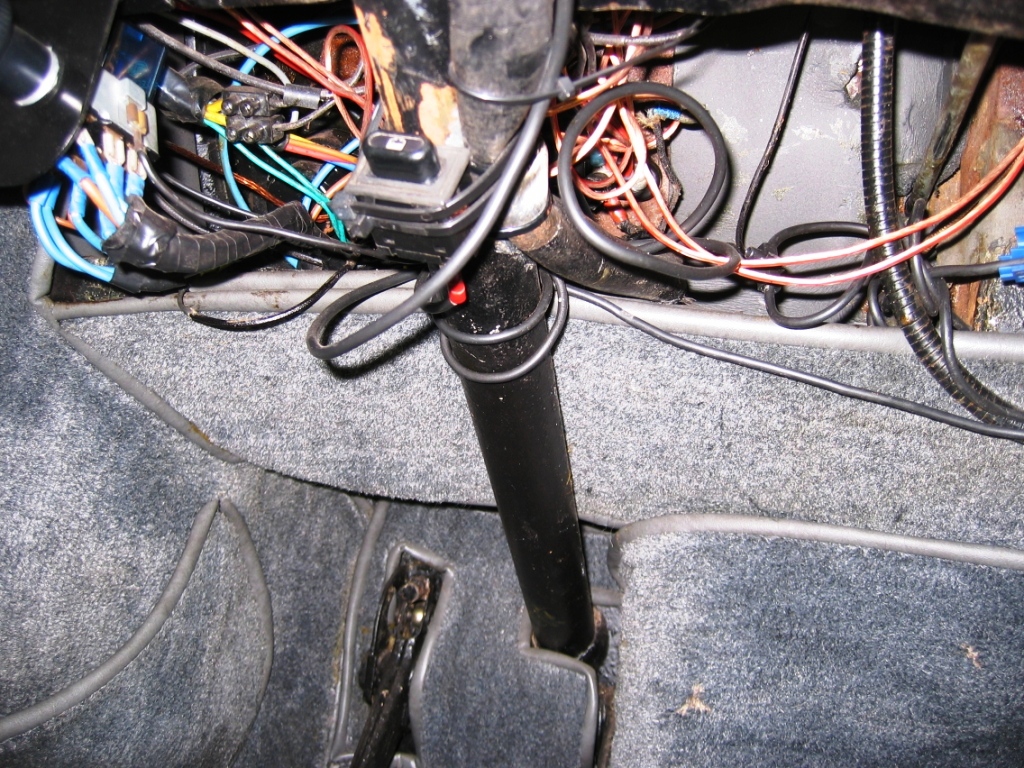

Die  derzeitige Neuverkabelung ist insofern etwas ins Schlingern geraten, weil ursprünglich das dicke (12²) "B+" Kabel direkt auf die Batterie führt. Dann läuft der Strom aber nicht über das Amperemeter. Das hat aber immer deutlich Laden oder Entladen angezeigt.

Paradox ist auch das fingerdicke (!) Kabel (orange).
Grün wäre das 12² "B+" vom Generator.
Die beiden blauen laufen zu Amperemeter und Zündschloß.

___Ja, das ist es auch. Hier wurde alles an Kabeln verdrillt, verquetscht und verlüsterklemmt, was (un)vorstellbar ist. Lautsprecherkabel für die Ladekontrolle, 2.5² Industriekabel für die Tankanzeige, Klingeldraht für das Himmelslicht, Kreppband zur Isolierung, etcetera.
Hier ergab sich letztendlich nichts, was als Vorbild für den neuen Baum herhalten könnte, so dass ich im dritten Anlauf - endlich, endlich! - alle Kabelstränge mit der Rosenschere heraustrennt und nun eine komplette Neuverkabelung per Schaltplan vornehme. Peter Mävers sei besonder Dank für seine Unterstützung!

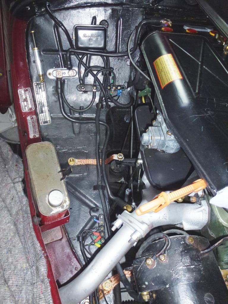

N'Abend Elektriker,
Lade-Anzeigenproblem vermutlich gelöst, es fehlte die zusätzliche Verbindung zum Zündschloß.
Ist noch viel Kleinkram zu installieren, aber das Komplizierteste ist nun geschafft. Vermutlich. Denn ob die LiMa richtig lädt, erfahre ich erst im Frühjahr, da der Motor derzeit konserviert ist.
Nächstes Jahr ist das Heck dran. Auch so ein Drahtverhau mit abgepitschten Kabelresten einer irgendwannlichen Anhängerkupplung ...
Auf der Abbildung beachtenswert: Elektronischer Regler und Drehstrom-LiMa.
Dank an die helfenden Beitragschreiber.
