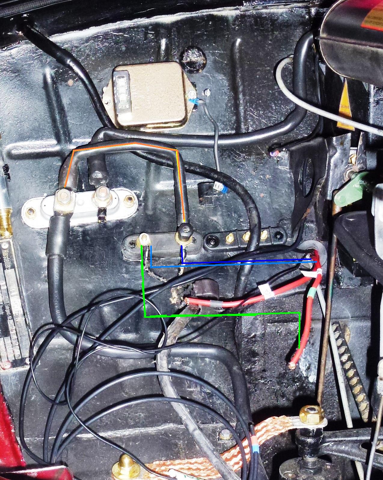

			<description><![CDATA[<p>N&#039;Abend Elektriker,</p><p>Lade-Anzeigenproblem vermutlich gelöst, es fehlte die zusätzliche Verbindung zum Zündschloß. </p><p>Ist noch viel Kleinkram zu installieren, aber das Komplizierteste ist nun geschafft. Vermutlich. Denn ob die LiMa richtig lädt, erfahre ich erst im Frühjahr, da der Motor derzeit konserviert ist.</p><p>Nächstes Jahr ist das Heck dran. Auch so ein Drahtverhau mit abgepitschten Kabelresten einer irgendwannlichen Anhängerkupplung ...</p><p>Auf der Abbildung beachtenswert: Elektronischer Regler und Drehstrom-LiMa.</p><p>Dank an die helfenden Beitragschreiber.</p>]]></description>

			<description><![CDATA[<p>Paradox ist auch das fingerdicke (!) Kabel (orange). </p><p>Grün wäre das 12² &quot;B+&quot; vom Generator. </p><p>Die beiden blauen laufen zu Amperemeter und Zündschloß.</p>]]></description>
			<pubDate>Thu, 03 Jan 2013 11:30:32 +0000</pubDate>
			<guid>https://forum.cvc-club.de/post/11252/#p11252</guid>

			<description><![CDATA[<p>Tach Rolf,</p><p>danke für das Bild der Regler-Klemmenbezeichnung. Was mich irritiert ist (u. a.!) die Klemme &quot;54&quot;. 54 ist üblicherweise eine Klemme für den Bremslichtbereich. </p><p>Die&nbsp; derzeitige Neuverkabelung ist insofern etwas ins Schlingern geraten, weil ursprünglich das dicke (12²) &quot;B+&quot; Kabel direkt auf die Batterie führt. Dann läuft der Strom aber nicht über das Amperemeter. Das hat aber immer deutlich Laden oder Entladen angezeigt.</p>]]></description>
			<pubDate>Thu, 03 Jan 2013 11:05:48 +0000</pubDate>
