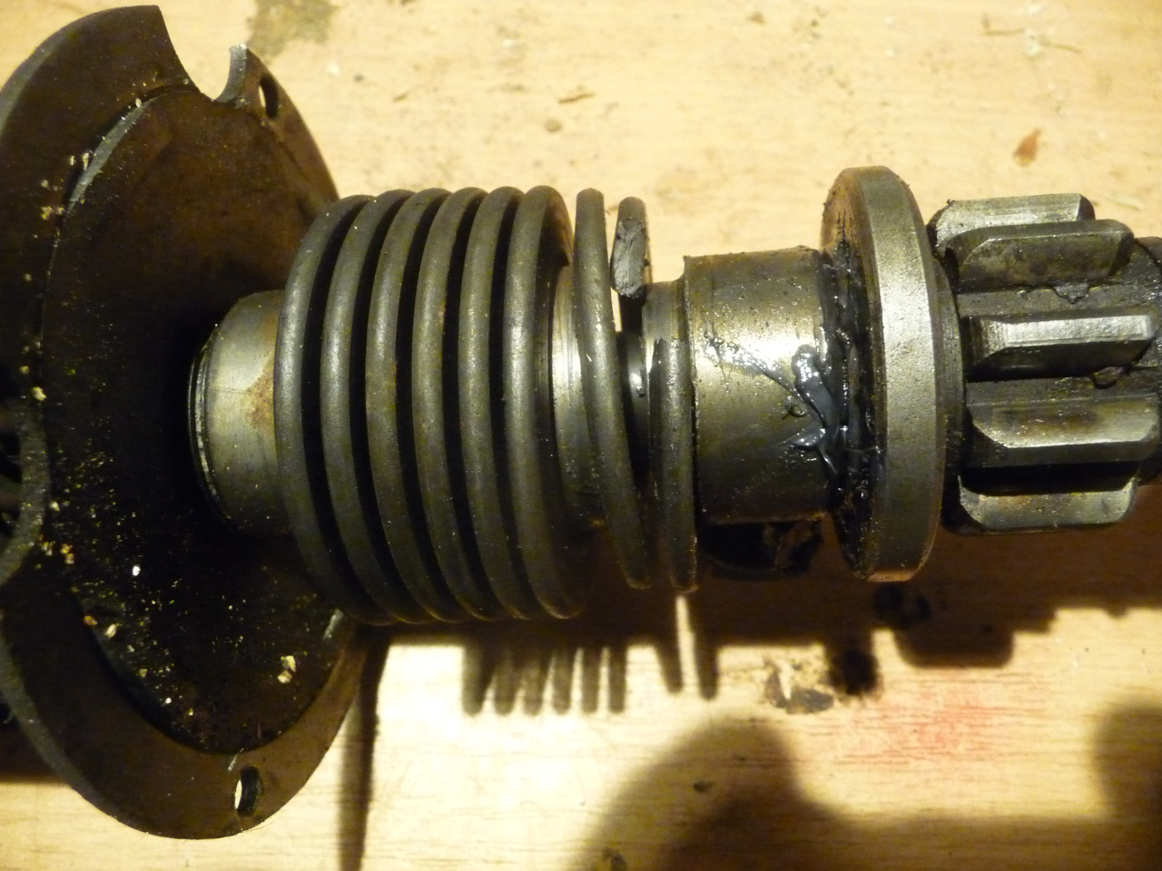

Re: Suche Anlasser (Paris Rhone D11B27 6V)
Vielen Dank,
mittlerweile habe ich den ausgebaut und gesehen, dass die Feder auf dem Bild gebrochen ist.
Somit guck ich jetzt mal, eventuell auch bei Breuer, ob ich diese Feder bekomme.
Weiß jemand, wie die heisst?
Danke und Gruss
z.
n'Abend z.,
vermutlich könnte die Einspurmechanik von Bendix passen.
Ich weiß, dass CTA, heute CAS, vor rund 10 Jahren auch PR Anlasser revidierte.
das habe ich bei CAS schon gesehn, danke.
Bin mir unsicher ob der Bendix Ersatz passt - hab aber auch wenig Ahnung...
@W.Frings,
du hast mich wohl auf die richtige Spur geführt:
https://www.citroworld.com/de/webshop/g … ix-H533-25
danke!
7 Zuletzt bearbeitet von zudroehn (04.03.2026 09:45)
Hab die Feder nun für rund 29,- in D gefunden und bestellt.
Danke euch beiden!

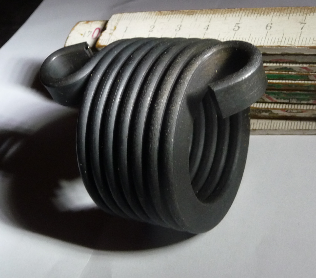

Und schwubs, war heute schon in der Post,
das nenne ich mal Service!
gruss
