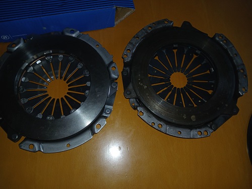

Moin, das Endoskop habe ich über die weiche Verriegelung in das Kupplungsgehäuse eingeführt. Nun habe ich das Getriebe ausgebaut (Bei eingebautem Motor) und bei der Druckplatte zwei gebrochene Klammern gefunden, welche die Lamellen stabilisieren sollten. (versuche mal ein Bild einzustellen. Die Kupplung hatte schon 2021 verbaut, hat somit schon mehrere tausend Kilometer auf dem Buckel (dachte es wären weniger). trotzdem darf so etwas m.E. nicht passieren. Habe es schon reklamiert. Grüße aus Hamburg

Bild wäre sehr schön. Wenn das die alte Version der Lamellenkupplung ist, da funktioniert auf Dauer nur die von Sachs gut.

Moin, hier Vergleichsbilder Sachs- /Renel Nachbaukupplung
- Jörg Vowe
Re: Kupplung trennt schlecht
...und noch eines. Die Auflagescheibe für die Sachskupplung müßte ca 1cm Stärke haben. Sonst passt die Kupplung auch mit den Bohrungen sehr gut. Verwende erst einmal aber den Ersatz von Renel, ist dann schneller fertig. Wenn jemand aber die genauen Maße und vielleicht sogar eine CAD Zeichnung hat, würde sich ein Nachbau einer Unterlegplatte lohnen. Grüße, Jörg
