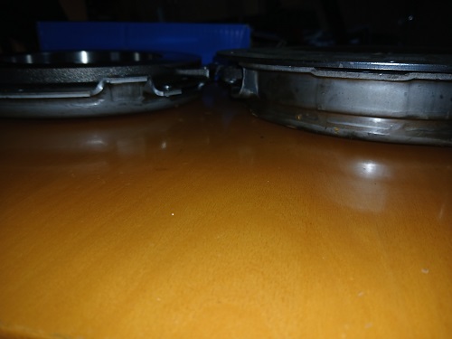

Moin, hier Vergleichsbilder Sachs- /Renel Nachbaukupplung

...und noch eines. Die Auflagescheibe für die Sachskupplung müßte ca 1cm Stärke haben. Sonst passt die Kupplung auch mit den Bohrungen sehr gut. Verwende erst einmal aber den Ersatz von Renel, ist dann schneller fertig. Wenn jemand aber die genauen Maße und vielleicht sogar eine CAD Zeichnung hat, würde sich ein Nachbau einer Unterlegplatte lohnen. Grüße, Jörg
