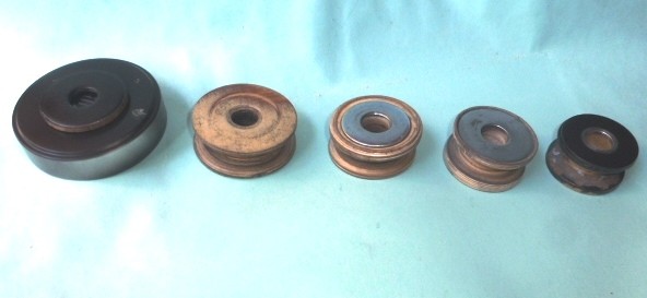

Tach Ferdinand, das geht ganz einfach durch deutlich eine kleinere Riemenscheibe. Habe ich für die Servolenkung gemacht, die beim Rangieren die meiste Energie benötigt. Ich habe nach mehreren Versuchen bezüglich Größe und Material die endgültige Rolle aus Eiche gedrechselt. Stufenweise verkleinert, bis auch im niedrigen Leerlauf die LiMa lud. Beim Drehstromgenerator kein Problem, die vertragen >12000 RPM. Ist jetzt etwa drei Jahre und 14000 km in Betrieb.

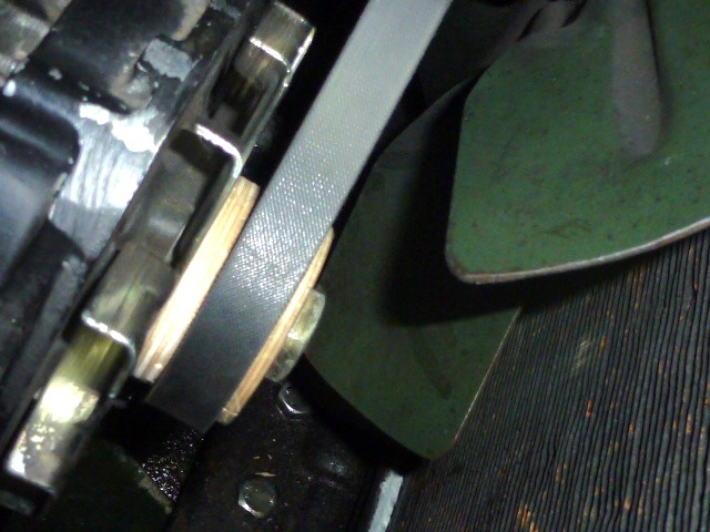

... Sinnvollerweise solltest Du dann einen gezahnten Keilriemen verwenden, da nur dieser den kleinen Radius auf Dauer gut verträgt.
