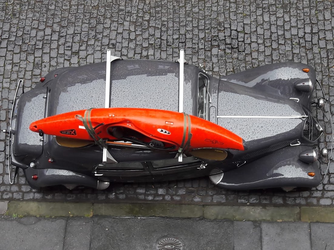

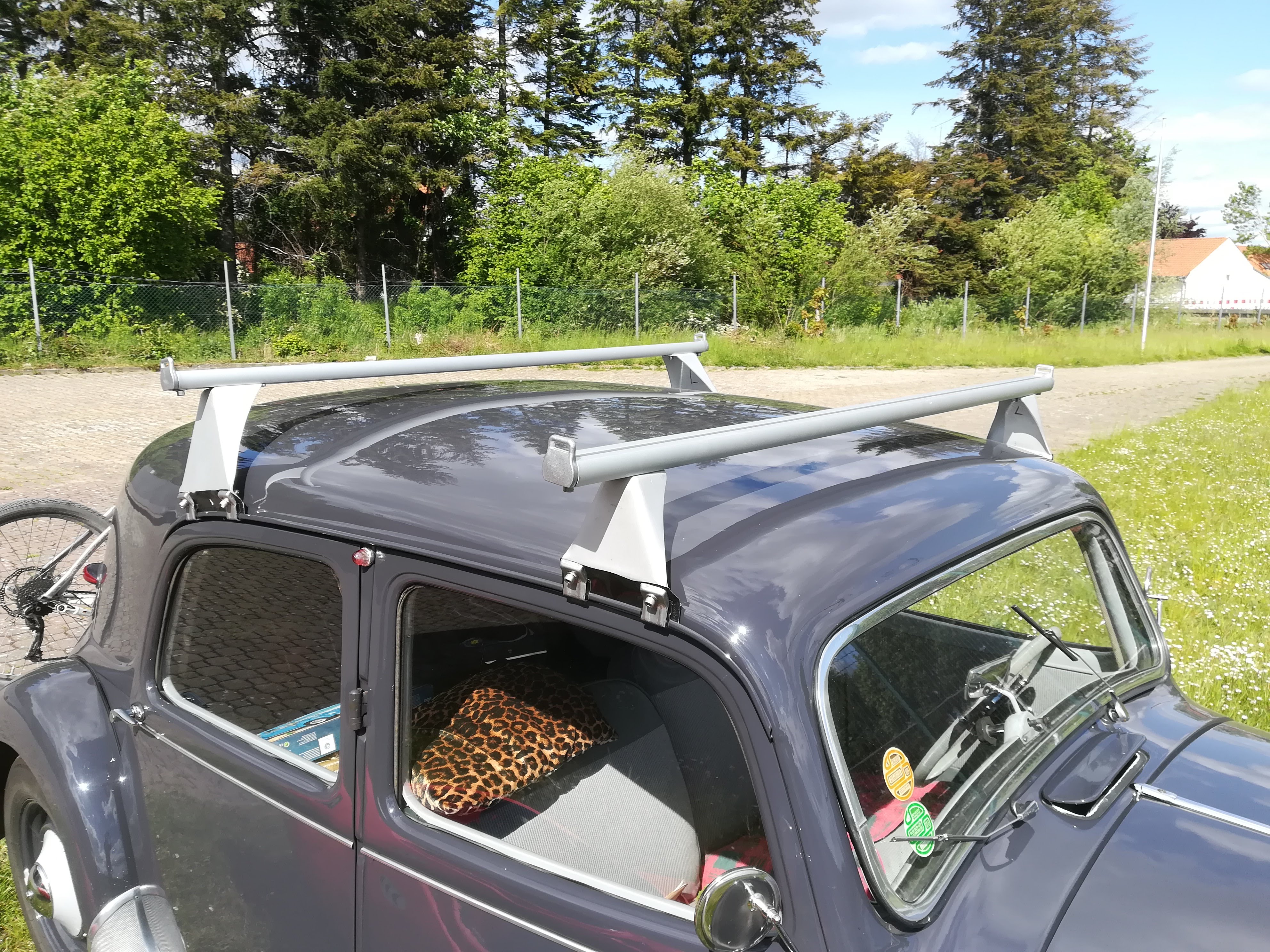

mit Hardware kann ich leider nicht dienen, aber ich habe hier zwei Bilder, die vielleicht ganz informativ sind.
Einmal von einem alten Träger, und das zweite Bild im folgendem Beitrag von meiner Lösung. Diese ist zwar optisch nicht ganz stilecht, aber ungemein praktisch, stabil und lackschonend von Fa. Zoelzer:
https://www.zoelzer.de/de/dachtraeger/z … de=default

Und hier die nicht so schöne, aber praktische Lösung.

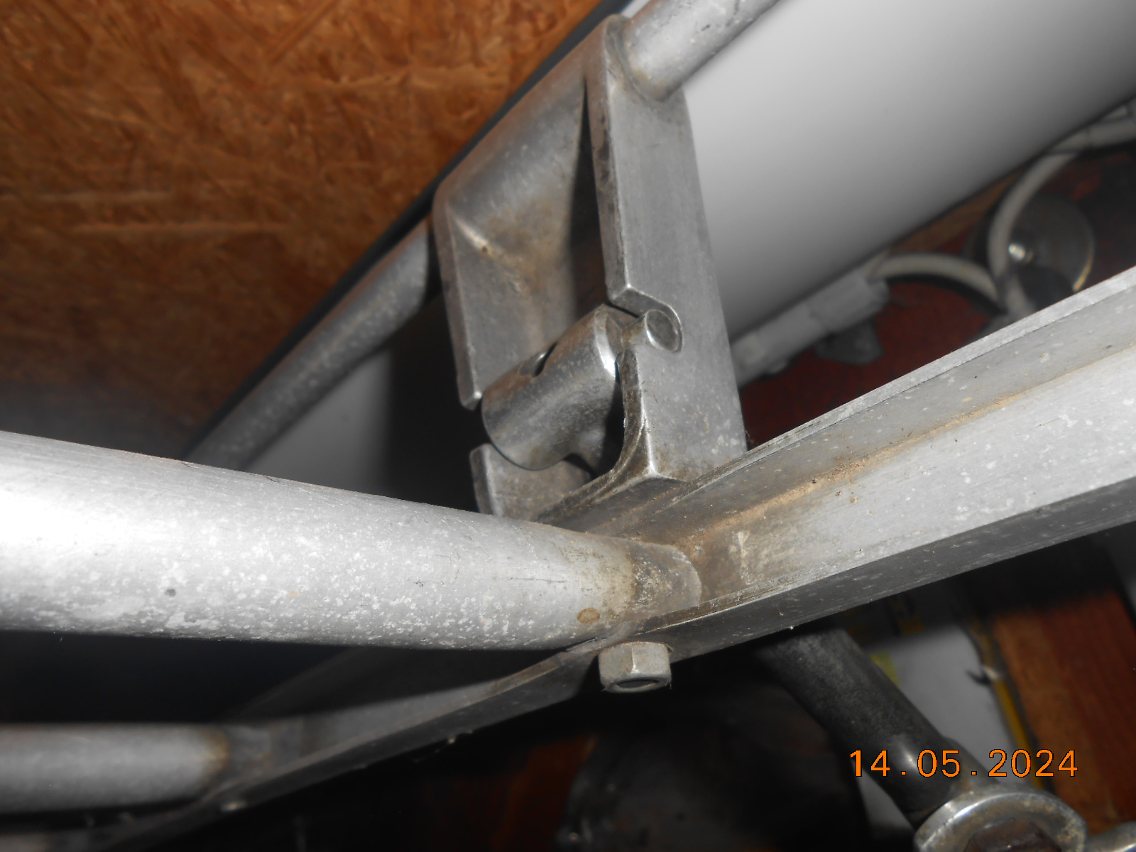

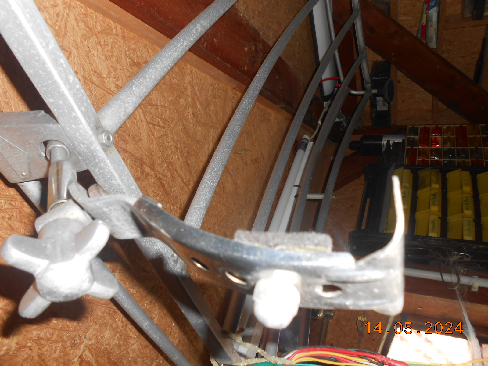

Moin
Hier mal 2 Bilder
Bei Fragen 01520/8787655

Und das noch..
