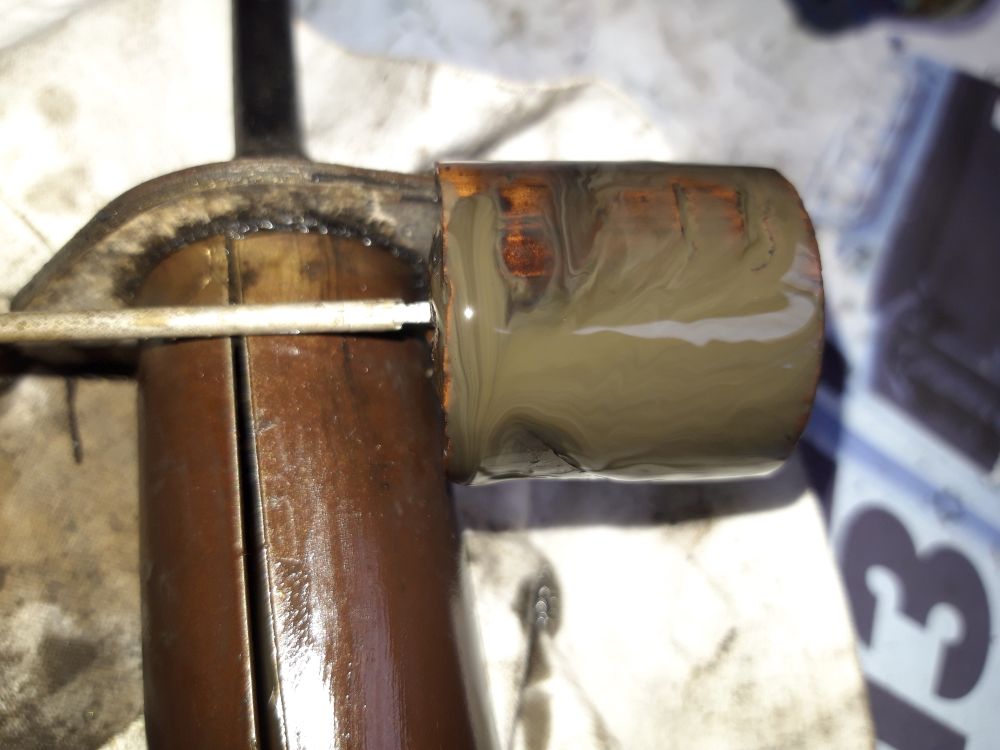

Ich helfe jemanden bei einem 15 CV Traction. Der Motor hat eine automatische Ölkontrolle, die nicht funktioniert, ich baute diese aus und stellte fest dass ein Öl im Motor ist, das Grau/Schwarz aussieht und zähflüssig ist, es stinkt auch fürchterlich. ( Total Quarz 5000 20W-50 ) soll angeblich drinnen sein. Ich werde das Öl ablassen, wie soll ich weitermachen, durchspülen ?, mit was ? und welches Öl sollte man reingeben ?,: unlegiert 30 oder gibt es unlegiert auch 20-50 ?. Als Bild die Ölanzeige vom Motor. Ich denke das Werner und andere Ölexperten mir einen Rat geben können. Das Bild zeigt den Schwimmer der Ölanzeige mit dem Öl. https://up.picr.de/46609869wq.jpg https://up.picr.de/46609879lg.jpg

Guten Abend mit diesem oelpansch würde ich den motor keine sek mehr laufen lassen es kommt oel mit Wasser zusammen (zylinderkopfdichtung Def) Kopf gerissen Ich würde als erstes einen oelwechsel vornehmen mit ganz billigem oel dann würde ich eine Co messung des kühlsystem durchführen Als nächstes würde ich das kühlsystem auf max voll auffüllen zündkerzen ausbauen und jeden einzelnen zylinder mit 10bar beaufschlagen.wenn bei einem zylinder das kühlwasser blubbert (blasen beim geöffneten kühlerdeckel zu sehen sind) Dann muß der Kopf leider runter. man kann halt erst entscheiden ob die zylinderkopfdichtung def. ist oder ob der zylinderkopf einen Riss hat wenn der Kopf runter ist. ich hoffe das nur die kopfdichtung def ist, billigste Lösung lg Wolfgang Kirchner

Nochmal zur automatischen Oelstandsanzeige. Die ist nicht def ,sie kann nur nicht mehr anzeigen weil sich das oel mit wasser vermischt hat und dann der schwimmer orentierungslos in der pansche versucht irgendwas anzuzeigen nur nicht den Oelstand wenn ihr das gepanschte Oelgemisch abgelassen habt und mit billigem Kaufhausmotorenoel für weitere arbeiten am motor aufgefüllt habt wird die oelanzeige auch wieder funktionieren. ich hoffe das ich mit meiner Meinung( nach 40jahren Berufserfahrung) weiterhelfen konnte schönen Abend Wolfgang Kirchner

Interessant, Viktor, hier kann ich mich natürlich vertiefen. Das Öl ist völlig hinüber, es ist, so wie es ausschaut, mit (nicht wenig!) Wasser emulgiert. Entweder viele Kurzstrecken oder die Kopfdichtung leckt etwas. Das Öl über Nacht austropfen lassen. Billigstes 15W/40 HD (!) einfüllen und 50 km fahren. (API "C" Klassifizierung (Dieselmotor) vorziehen, da der stärkere Detergentien braucht.) Dann in den heißen Motor 'Liqui Moly Motor-Spülung' einfüllen, 15 Minuten im leicht erhöhten Leerlauf laufen lassen. Nicht fahren! Nach einer halben Stunde nochmals 5 Minuten Leerlauf und Öl über Nacht austropfen lassen. Dann wieder HD-Öl rein, nach 150 km wechseln. Der Tractionmotor verträgt problemlos bis API "SG". SAE Klasse W10/W20 -40.
