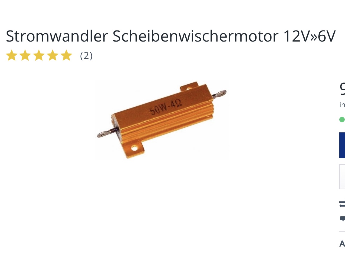

Hallo Pepe,
schon klar, ich habe auch schon einen passenden Wandler an der Hand mit dem man den 6Volt Motor betreiben könnte. (Bild hänge ich an) Nun ist es so, wie du ja selber schreibst, dass diese Widerstände, was anderes ist es ja nicht, sehr heiß werden. Daher noch mal meine Frage, wäre es nicht „eleganter“ den Anker vom 12Volt Motor in das Gehäuse vom 6Volt Motor einzubauen, dann könnte man sich den Wandler sparen. Ich könnte natürlich auch direkt auf den 12Volt Motor zuürckgreifen, nur hätte ich dann keinen automatischen Rücklauf mehr. Das wäre auch nicht so dramatisch, fahre eigentlich ohnehin nur bei gutem Wetter, aber wenn dem Umbau keine „elektrischen Gesetzmäßigkeiten“ entgegenstehen, wäre das doch eine gute Lösung, oder?

Re: Wischermotor 12 Volt Anker im 6 Volt-Motorgehäuse?
Ich würde keinen Vorwiderstand einbauen um aus 12V die 6V zu erzeugen.
Der Vorwiderstand ist nichts anderes als eine Heizung die dann die gesamte Motorleistung nochmal in Wärme umwandelt.
Schau dir mal diese elektronischen Wandler an: https://www.amazon.de/ANGEEK-Wandlermod … mp;sr=8-21
Die Ausgangsspannung ist einstellbar und die Spannungswandlung läuft fast ohne Verluste.
LG
Wolfgang
Frank Lengers schrieb:
Hallo Pepe,
Frank
Das ist kein Stromwandler sondern ein Widerstand. Der wandelt, wie oben beschrieben den überflüssigen Teil der Leistung in Wärme um. Spannungswandler wie der oben beschriebene sind effezienter, kühler, eleganter und lassen sich somit leicht unter dem Amaturenbrett verstecken.
Herzlichen Dank an alle Helfer, insbesondere einmal mehr an dich, Werner, für deine technische Expertise. Dann liegen die Dinge jetzt klar, Aufwand und Ertrag stehen in keinem sinnvollen Verhältnis, dann scheint es mir angebracht, auf alle Umbaumaßnahmen zu verzichten und schlicht und einfach den 12Volt Motor zu nutzen, denn dann sind alle „Wandlungsmaßnahmen“ passé… Den von Wolfgang vorgeschlagenen Wandler habe ich mir mal angeschaut und die Rezensionen studiert, auch dort war häufig von großer Wärmeentwicklung die Rede, ja sogar in einem Fall von explodierenden Elkos, das braucht kein Mensch. Jetzt könnte man natürlich einwenden, dass der Scheibenwischermotor ja nicht ständig läuft, aber gerade deswegen kann man auch den ohne Rücklauf nutzen. Leider fehlt in meinem Wagen das Handrad zur manuellen Rückstellung der Wischerarme, es ist durch eine einfache Schraube ersetzt, die keine Funktion hat, (es ging wohl darum, das Loch in der Blende halbwegs sinnvoll zu schließen) deswegen muss ich in Zukunft halt den Zeitpunkt treffen, wenn die Arme den „Totpunkt“ erreicht haben, das ist aber wohl das geringste Problem.
Noch einmal herzlichen Dank an alle und viele Grüße
Frank
