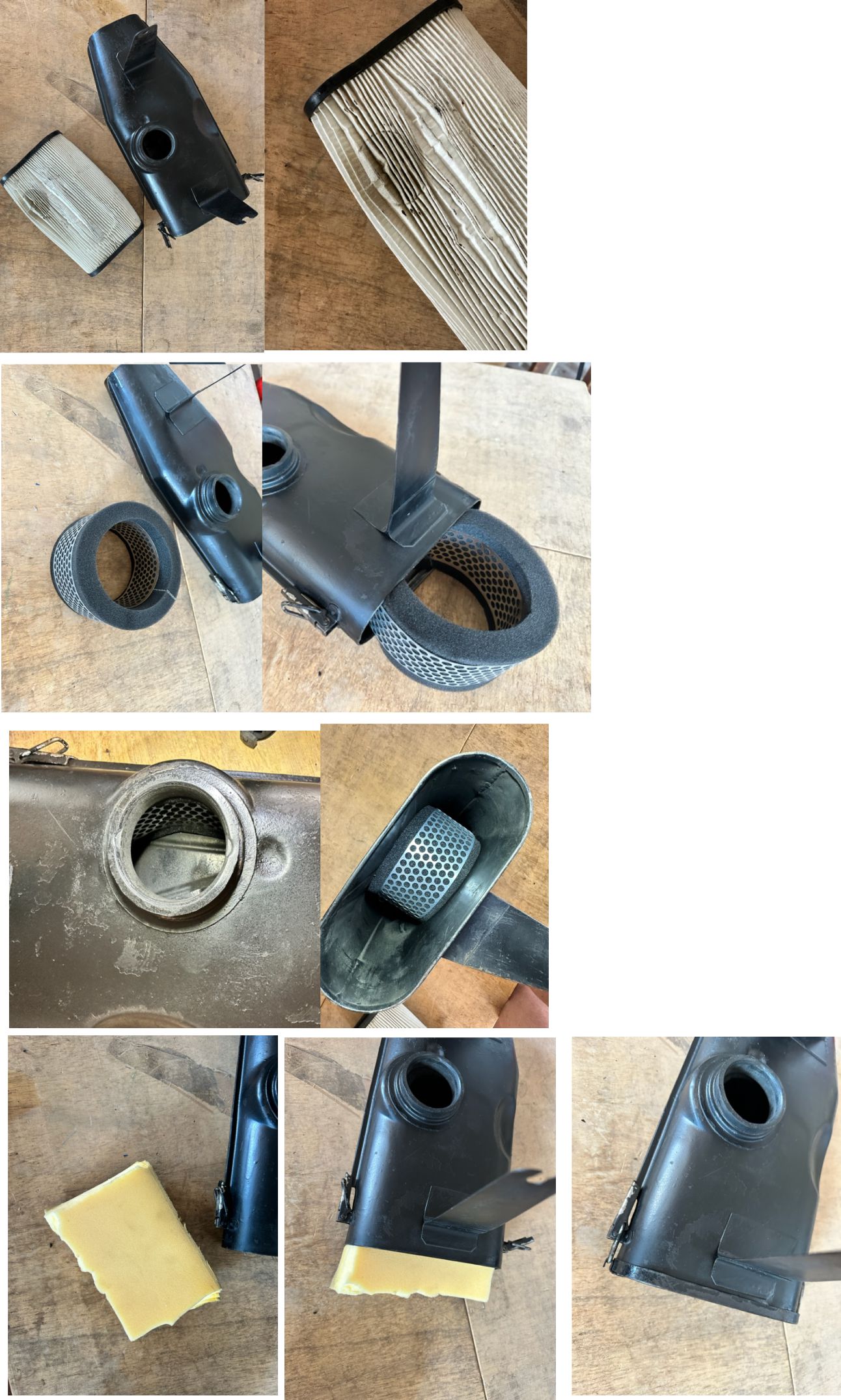

die Schwierigkeiten der zu geringen Motorleistung von meinen BL11, lagen an einem neu verbauten Luftfiltereinsatz, es brauchte Zeit bis ich darauf gekommen bin.
Der neue Luftfiltereinsatz verstopfte bei höherer Drehzahl die Luftzufuhr zum Vergaser,
Da ich meinen alten Originalluftfilter schon entsorgt hatte, musste eine Lösung her, der neue Luftfilter ist ja nicht zu gebrauchen.
Ich habe mir einen runden Luftfiltereinsatz "Einsatz für Luftfilter Ø52 universal" bei CAS besorgt und
diesen dann in den Luftfilter verbaut. Siehe Bilder, wie ich das gemacht habe.
Ich denke, dies ist eine gute Alternative zu dem unbrauchbaren Papierfilter.
Mit bestem TA Gruß
Poldi

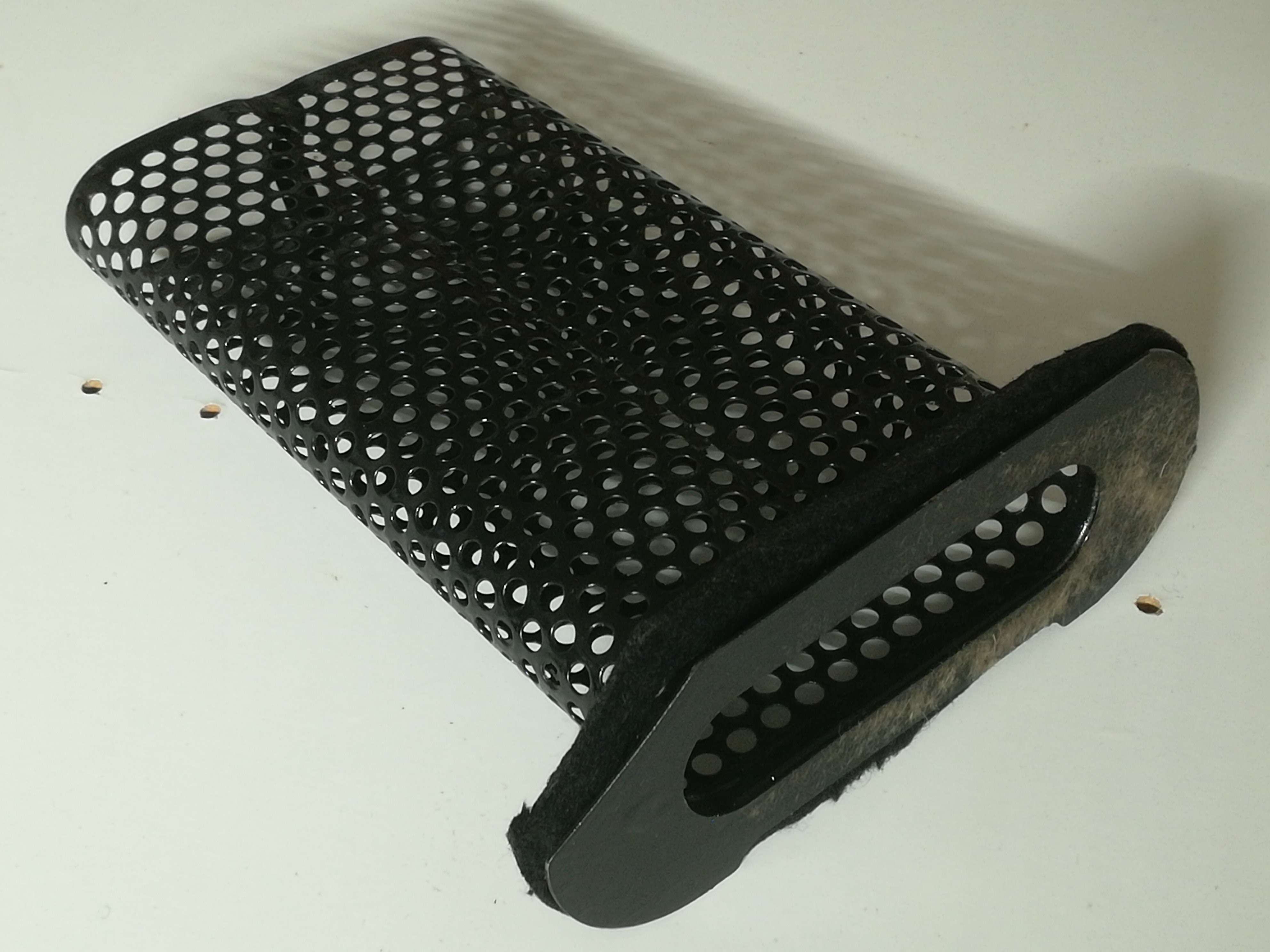

Dein erster Luftfiltereinsatz (der lange, ovale) selbst ist eigentlich in Ordnung, aber er funktioniert nur, wenn er zusammen mit einem gelochten Blecheinsatz im Luftfiltergehäuse eingebaut wird. Dieses Lochblech hält den Flies in Form und verhindert, dass das Ansaugrohr verstopft wird.
Der Lochblecheinsatz ist in den Teilekatalogen nicht extra abgebildet und hat auch keine eigene Teilnummer. Er gehört wohl original zum Filtergehäuse, ist aber ein loses Einzelteil. Ich hoffe, du hast ihn nicht mit dem alten Filtereinsatz entsorgt.
Bei Interesse (?) bau ich ihn mal aus und stelle hier eine Foto ein.

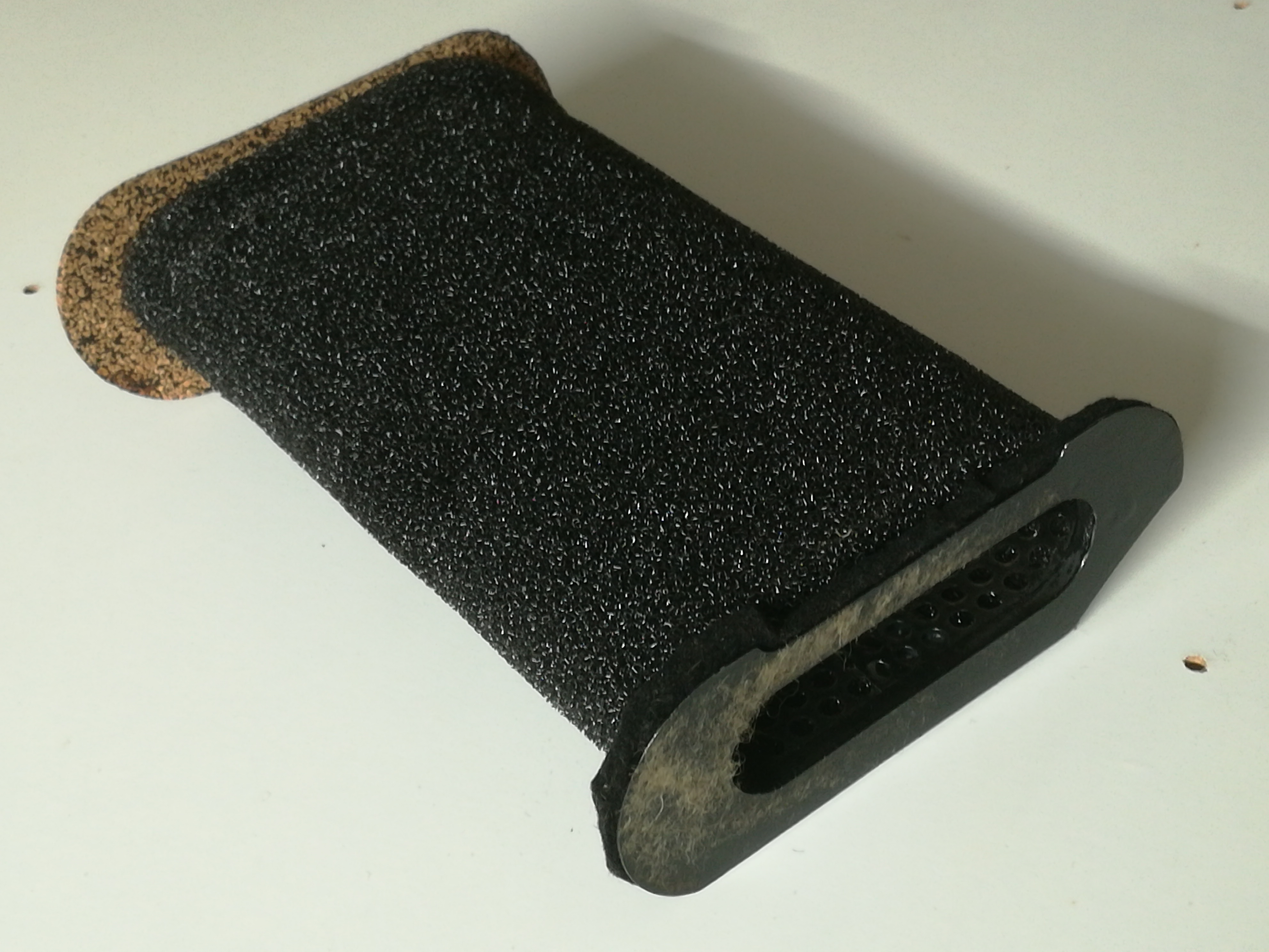

Hier das Foto von besagtem Lochblecheinsatz.
Zweites Foto zeigt den kompletten Filtereinsatz mit einem Filtervlies aus Kunststoff, das auswaschbar ist und leicht eingeölt wird. Der originale Filter war aus Papier (Länge 230 mm).
Inzwischen musste ich allerdings feststellen, dass es anscheinend nirgends mehr passende Filter für diesen Blecheinsatz gibt. Die heute handelsüblichen sind zu innen zu eng für das Lochblech.

Bei diesem Ersatzteil ist das Lochblech ist immer noch auf der Ansaugseite. Das Filtervlies ist vermutlich etwas steifer, so dass das alles trotzdem funktionieren mag.

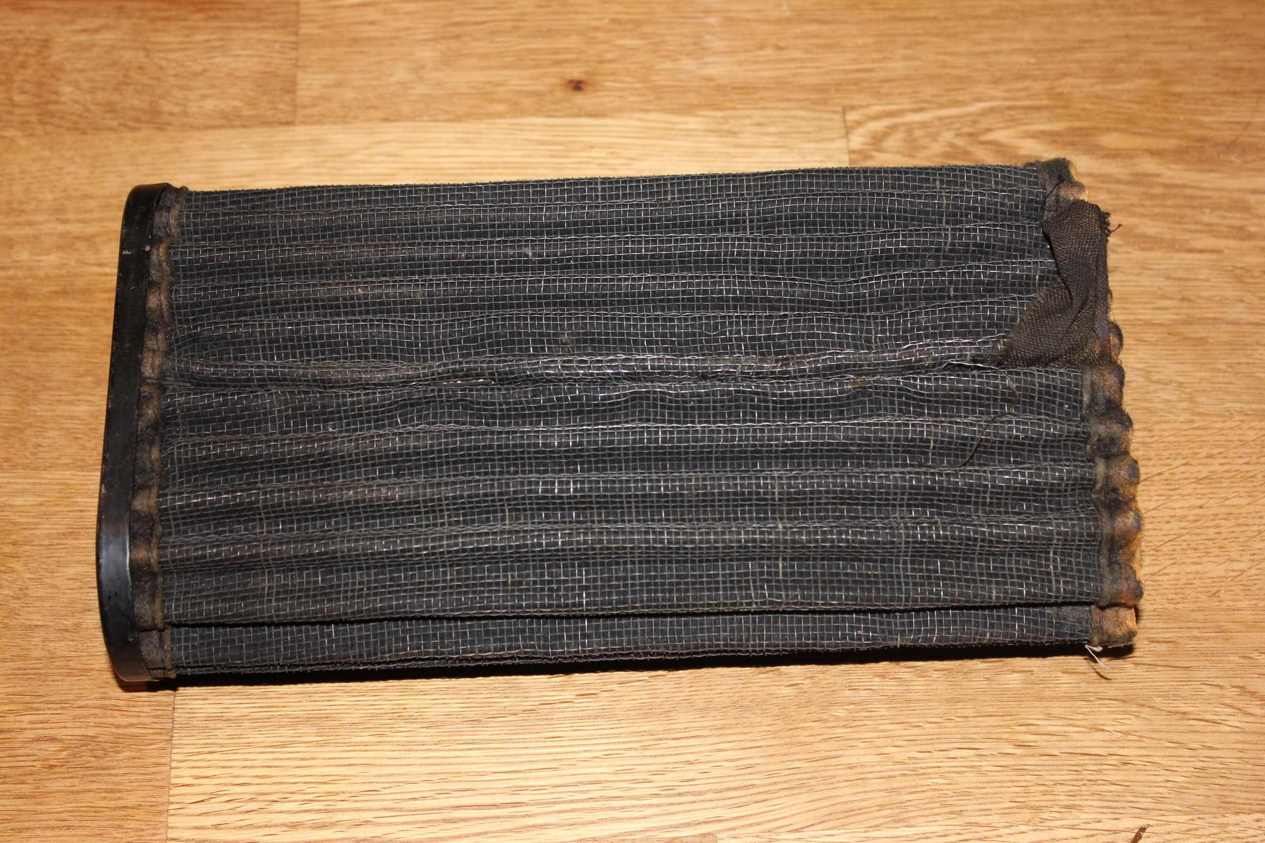

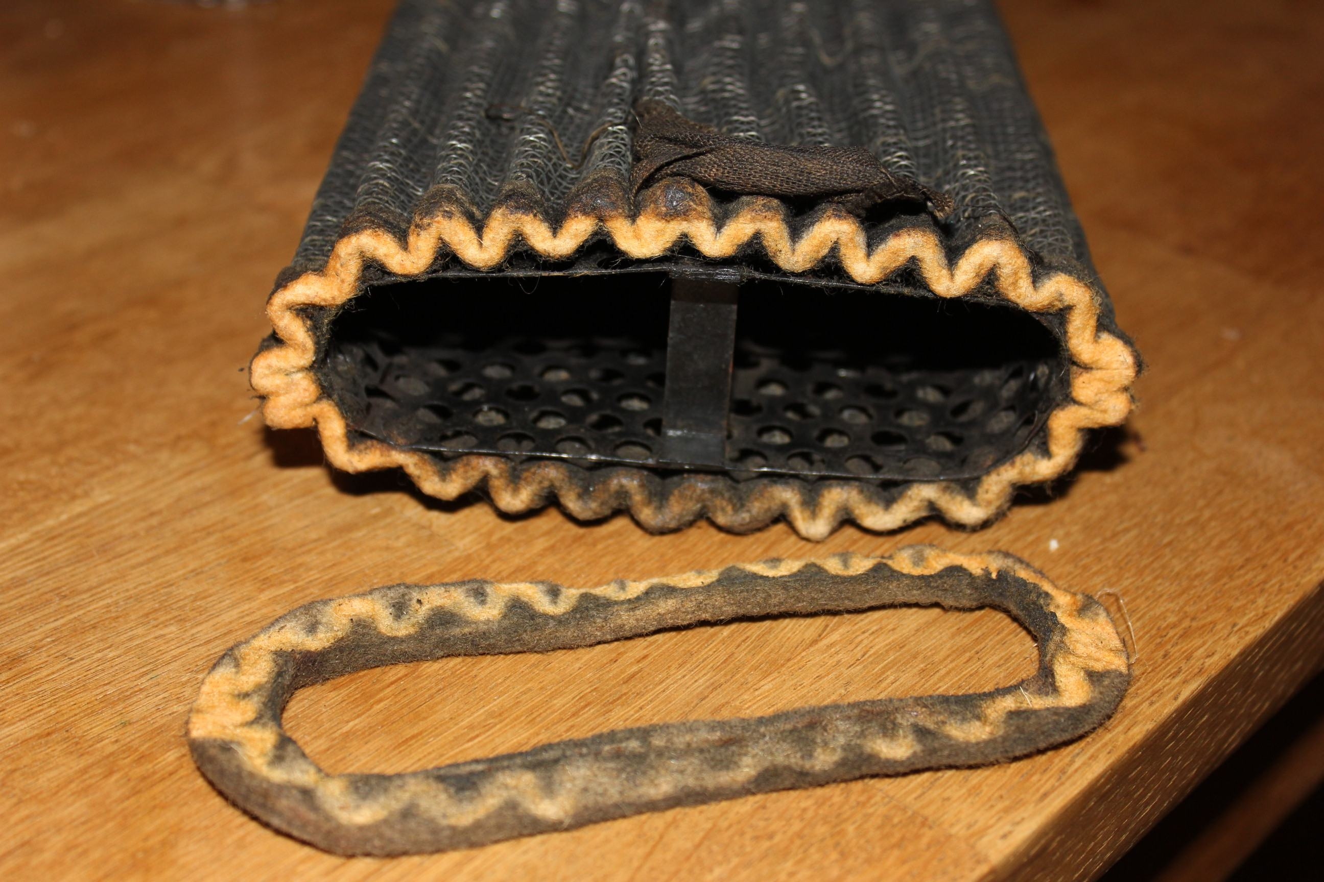

Anbei nochmal der "originale" oder zeitgenössische Filtereinsatz. Innen ist so ein Lochsieb wie bei dem neuen Teil, aber -wichtig!- außen ein Drahtnetz auf der Auslassseite.

Re: Luftfiltereinsatz für den Müll
