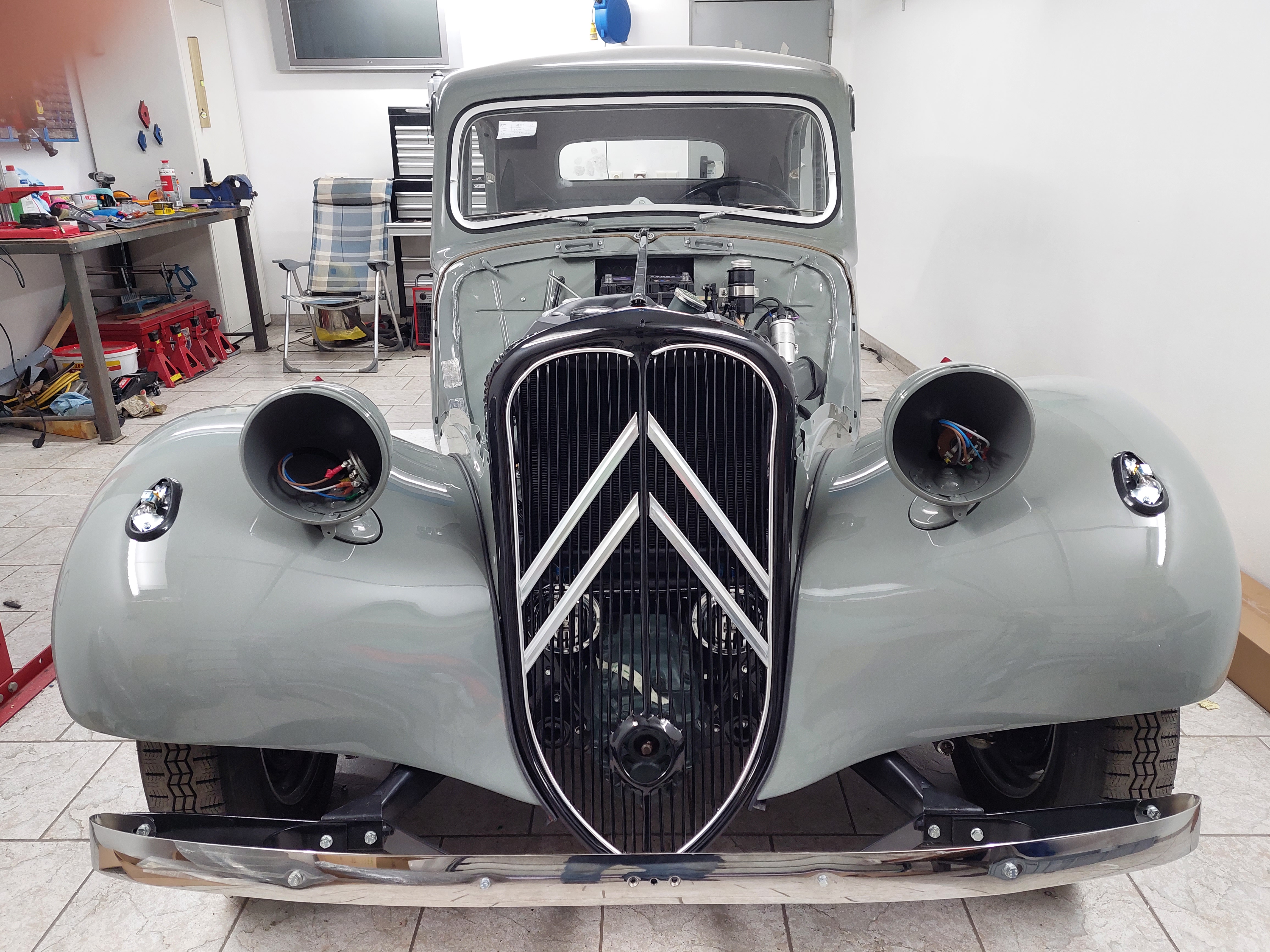

Hallo Forum
Ich habe nach Jahren meinen 11CV endlich fast fertiggestellt.
Was mir noch fehlt sind 4 Stk ordentliche BM Felgen.
Hat jemand dazu eine Idee?
Alles Liebe Fred

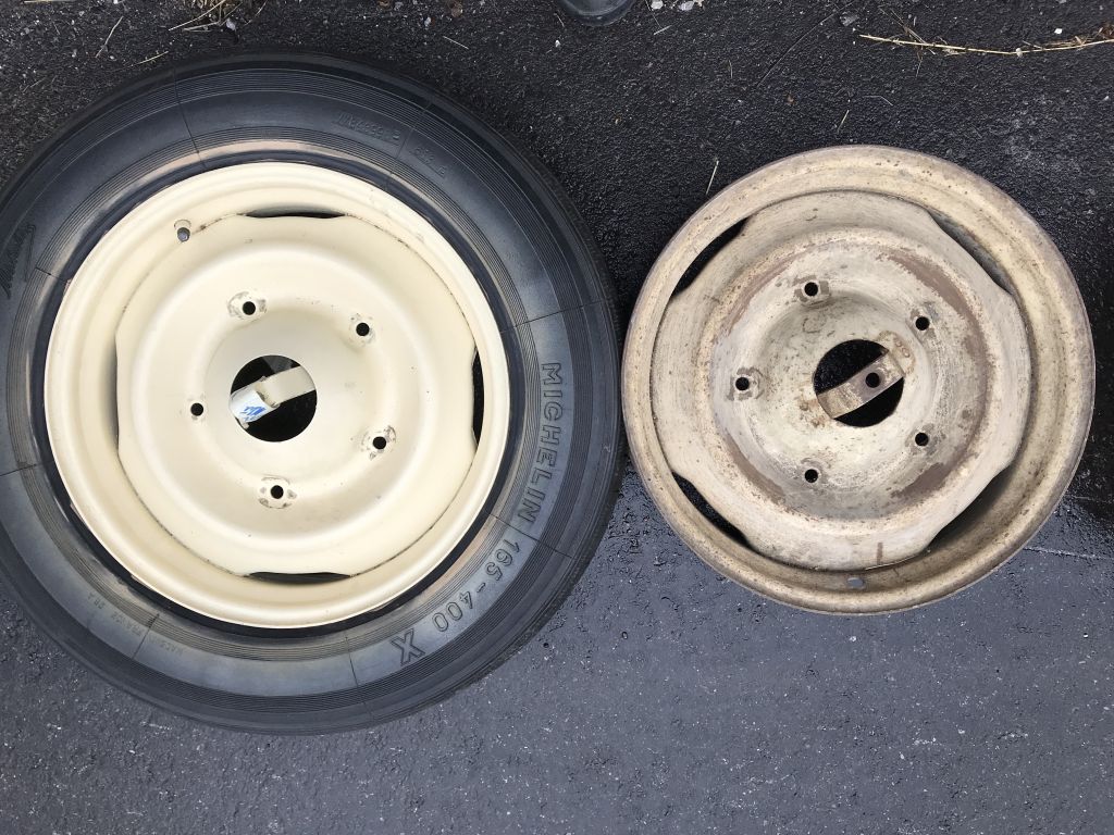

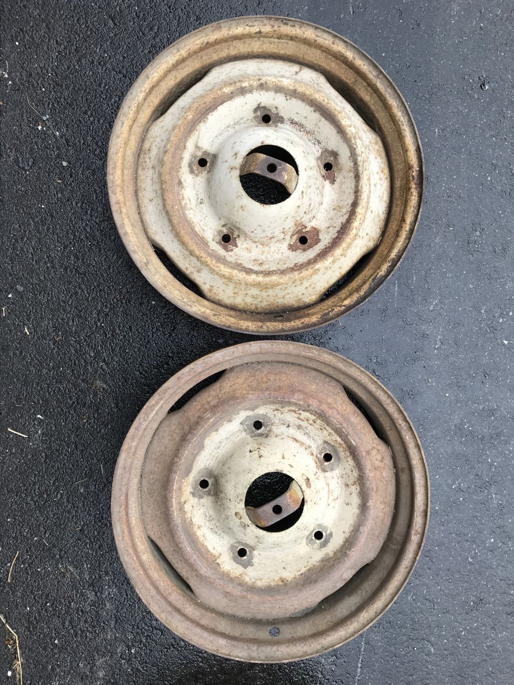

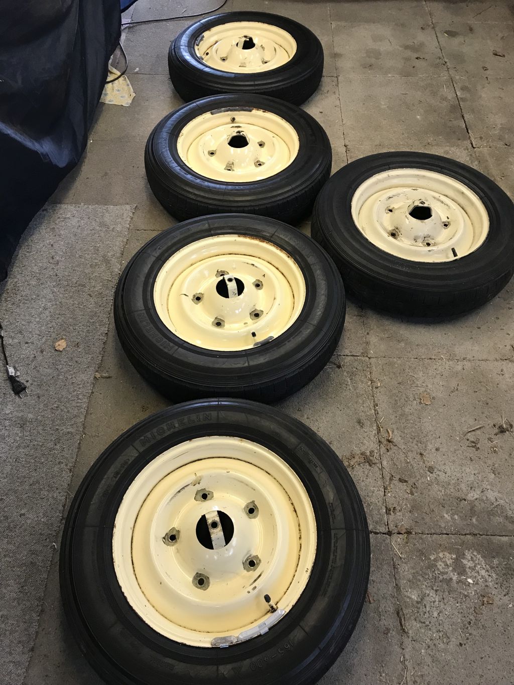

Hallo Fred,
Bei den Michelin BM "Bon Marché" Felgen, ist zu beachten, dass diese als Voll-Felgen und als "jante ajourée" oder "durchbrochene"  Felgen ausgeführt wurden.
Ich wohne in der Nähe von Bern und habe die Felgen gemäss Bilder abzugeben...
Freundliche Grüsse, François

Hallo Francois
Danke für deine Antwort, und Verzeihung das ich mich jetzt erst melde.
Jetzt meine Frage
Wie ist der Zustand der Felgen ? ( Höhenschlag/ Seitenschlag )
Würden sie die Felgen auch nach Österreich verschicken?
Und was würden 4 Stk Felgen inkl Versand Kosten?
Mfg Fred

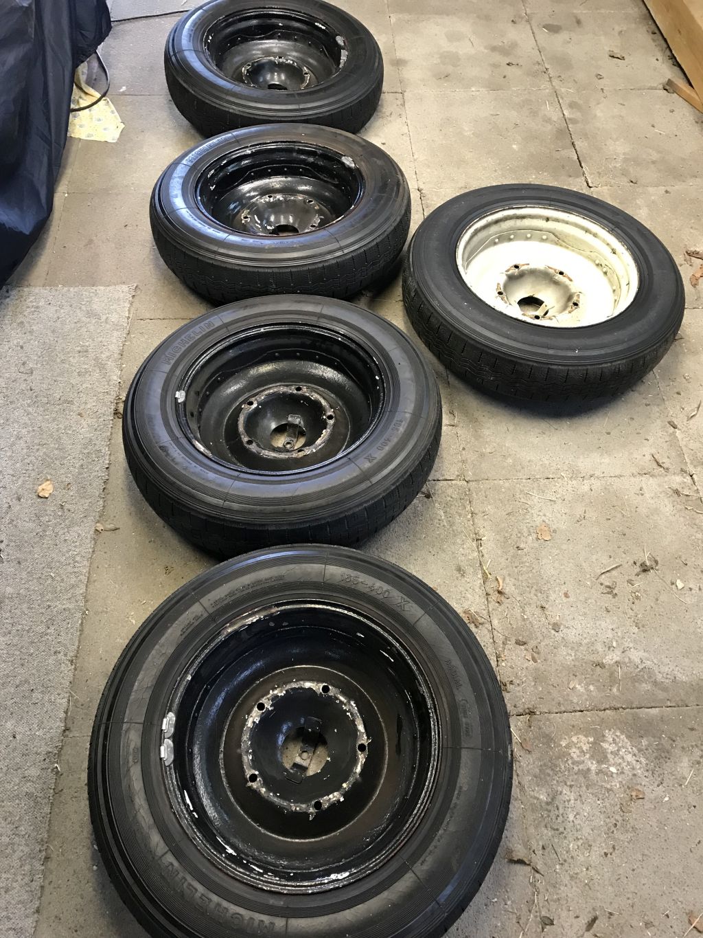

wo bist du denn in Österreich, ich habe 4 Felgen liegen, wann brauchst du sie ?, mal nachsehen wie sie aussehen. 6 Felgen noch für den 15zehner, da könntest eine als Reserverad nehmen. Sind im Raum Traunstein.

Hallo VMGUZZI
Wohne in Niederösterreich St.Pölten .
Wie ist der Zustand der Felgen? Seiten/Höhenschlag. ( davon habe ich selbst 4 Stk )
Und was würden sie kosten?
Gruß Fred

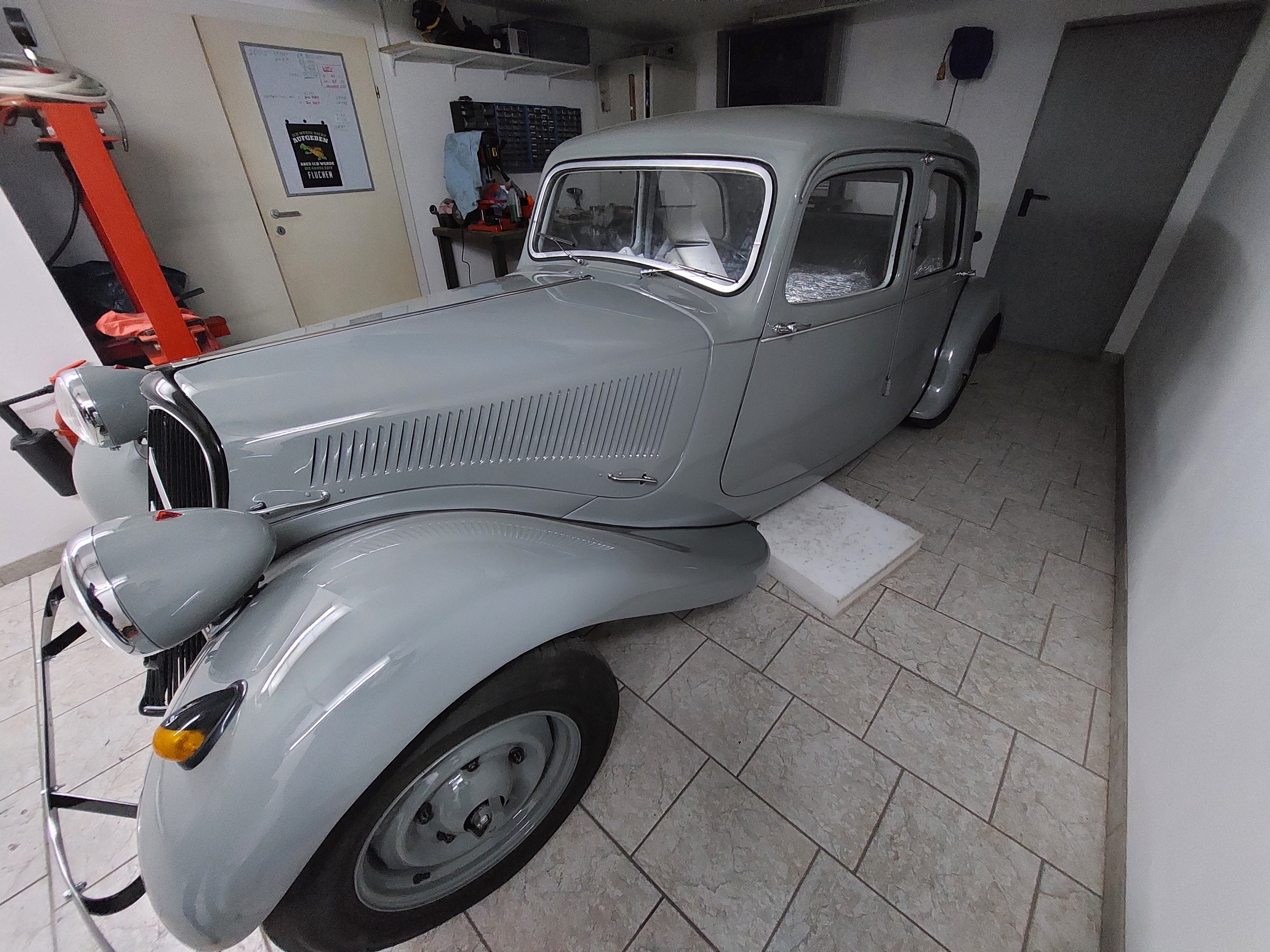

Re: Felgen für 11CV
Hallo Fred, war vorige Woche in Böheimkirchen und in Stetten, für meine Puch SGSA Teile holen.
Kannst du mitteilen wieviel Höhen-u. Seitenschlag deine Felgen haben?, ich denke du wirst keine Felgen auftreiben die 100 % rund laufen. Auch bei meinen 15 CV laufen die nicht 100%.
Würde mich interessieren wie stark deine eiern.
