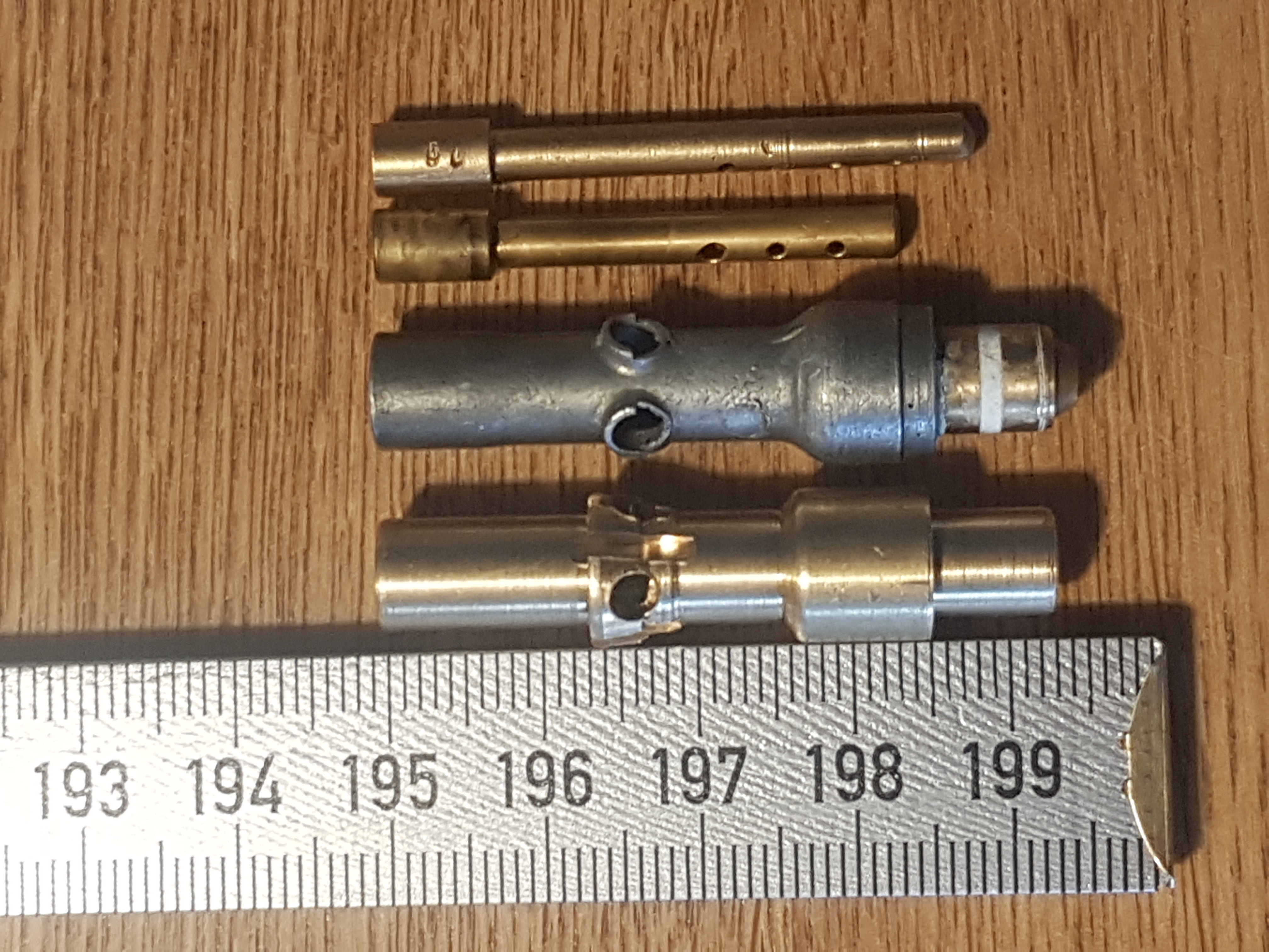

Moin Pepe, ich bin auch gerade dabei, einen 34 PBIC aufzubauen. Obwohl Memento Technique von 1957 für den 34er der Familiale und der Commerciale einen 29er Lufttrichter auflistet, nennen alle Original-Unterlagen von Solex für den 34 PBIC nur einen 27er Lufttrichter (außer No. 2219 für ID 19 mit 26). Vielleicht ist der Venturi-Effekt bei 29er Lufttrichter nicht mehr groß genug? In meinem 34 PBIC war der Mischrohrträger gleich lang wie bei den 33 und 32 PBIC. In allen Unterlagen, auch Memento Technique, ist das Mischrohr immer mit 19 angegeben. Hast Du die Luftkorrekturdüse noch mit 165? Hast Du vielleicht einen 27er Lufttrichter über? Der fehlt mir nämlich noch.

>Obwohl Memento Technique von 1957 für den 34er der Familiale und der Commerciale einen 29er Lufttrichter auflistet, nennen alle Original-Unterlagen von Solex für den 34 PBIC nur einen 27er Lufttrichter (außer No. 2219 für ID 19 mit 26).< Ja, Memento Technique nennt als einzige einen 29er Trichter und das war mein Ansatz hinsichtlich einer Leistungsmaximierung. >Vielleicht ist der Venturi-Effekt bei 29er Lufttrichter nicht mehr groß genug?< Das sagt AnetteHue von IOZ auch. Daher habe ich jetzt einen 28er Trichter bestellt. Ich will halt einen möglichst großen Lufttrichter. >In meinem 34 PBIC war der Mischrohrträger gleich lang wie bei den 33 und 32 PBIC. In allen Unterlagen, auch Memento Technique, ist das Mischrohr immer mit 19 angegeben.< Gute Info, ich verändere nichts am Mischrohr. Aber ich habe gesehen, dass Dein Emulsionsrohr 8 Löcher hat. Meines nur 6. >Hast Du die Luftkorrekturdüse noch mit 165?< LK-Düsen habe ich durchgetestet Aber die haben keinen Einfluss auf den Teillastbereich. Damit justier ich konstant Lambda bei Beschleunigung unter Volllast.

<Gute Info, ich verändere nichts am Mischrohr. Aber ich habe gesehen, dass Dein Emulsionsrohr 8 Löcher hat. Meines nur 6. > Steht denn auf Deinem Emulsionsrohr mit 6 Löchern auch die Zahl "19" eingraviert?

Nein, da steht gar nichts drauf. Foto anbei. Das längere Rohr passt nicht, hat aber die Nummer 19, laut IOZ. Das kürzere ist verbaut. 2 der 6 Löcher sind größer. Vielleicht kmmt es auf das gleiche wie bei einem 8-Loch Rohr haben. Ich habe keine Vorstellung, was mehr oder weniger Löcher bringen. Könnten einen Einfluss auf die Wirkung der der LK-Düse haben. Die drückt ja von oben Luft in das Emulsionsrohr.

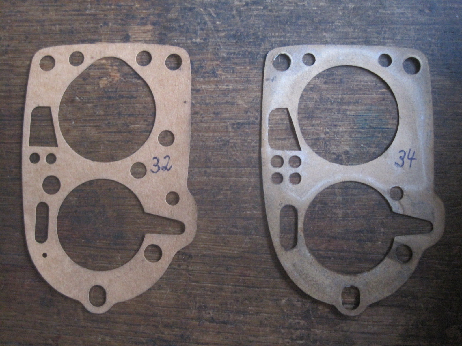

Wenn das lange Mischrohr nicht passt, hast Du vielleicht einen Mischrohrträger mit Kugelventil am unteren Ende, die wurden aber m. E. an Citroen-Motoren nicht verwendet. Würde ich mal tauschen gegen einen ohne Ventil und dann mit Mischrohr "19". Die Deckeldichtungen sind unterschiedlich zwischen 32, 33 und 34 PBIC, siehe Bild im Anhang, und das Schwimmernadelventil sitzt beim 34 PBIC tiefer, da wurde ein anderer Deckel verwendet. Vielleicht kannst Du mit den Angaben einen besseren Motorlauf erzielen.

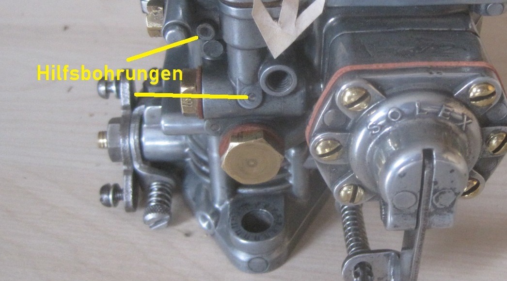

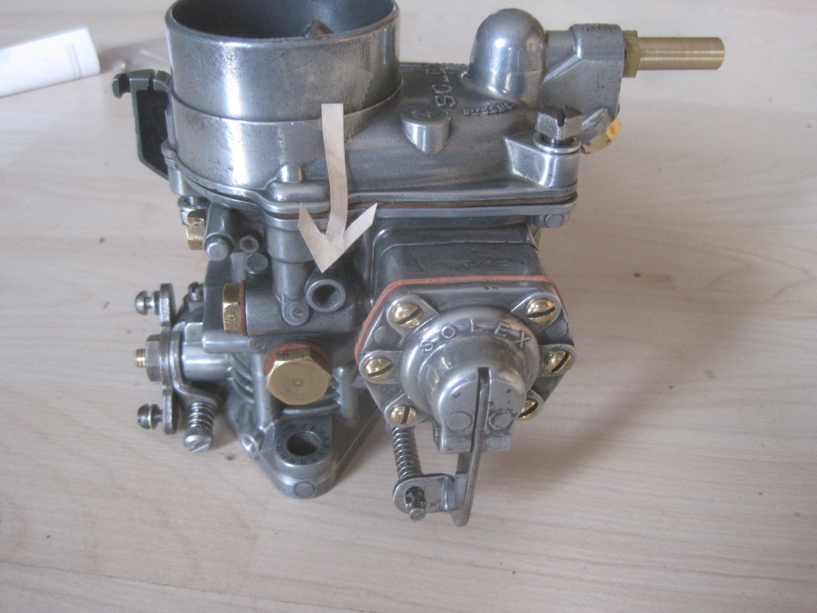

Hallo Pepe, ich habe bei meinem 34 PBIC eine Öffnung (siehe Pfeil im Bild), die in keiner Zeichnung zu finden ist. Hast Du die auch bei Deinem Vergaser? Was kommt da rein? Ich vermute mal, ein Blindstopfen. IOZ konnte nichts dazu beitragen.

Tach Uli, das sind tatsächlich durchgängige Bohrungen, um von außen die inneren Kanäle exakt gestalten zu können. Diese werden abschließend verschlossen. (Z. B. durch Stahl- oder Bleikugeln, etc.)

Moin Werner, schon klar, aber die etwas größere Bohrung, auf die der Pfeil zeigt, hat innen ein Gewinde.

da fehlt die Leerlaufgemischschraube !

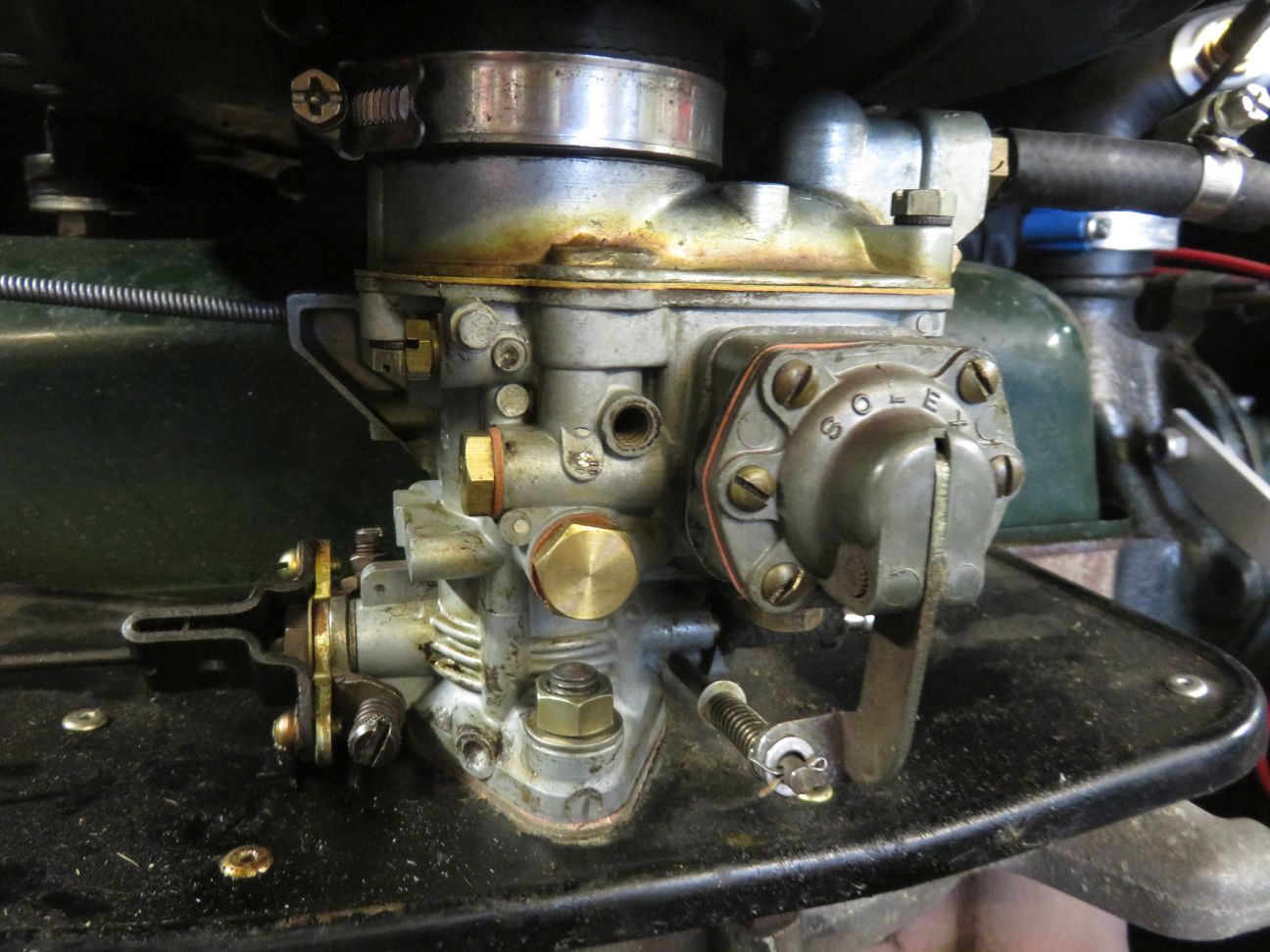

Bei meinem Vergaser ist da auch keine Schraube vorhanden. Und der Motor läuft sehr gut. Besser geht nicht.

Moin, diese Vergaser wurden in fast allen europäischen Fahrzeugen verbaut. Da fehlt auch keine Leerlaufschraube, sondern diese Bohrung dient der zusätzlichen Befestigung von Bauteilen bei Verwendung anderer Fahrzeugmodelle. (z. B. Gestänge für Doppelvergaser, Luftfiltergehäuse etc.) Grüße aus dem sonnigen Hamburg

Moin, danke für die Ausführungen, also wird ein Blindstopfen reingemacht.

Jörg hat recht ! Hab mich vertan. Bei mir ist auch ein Blindstopfen eingesetzt.

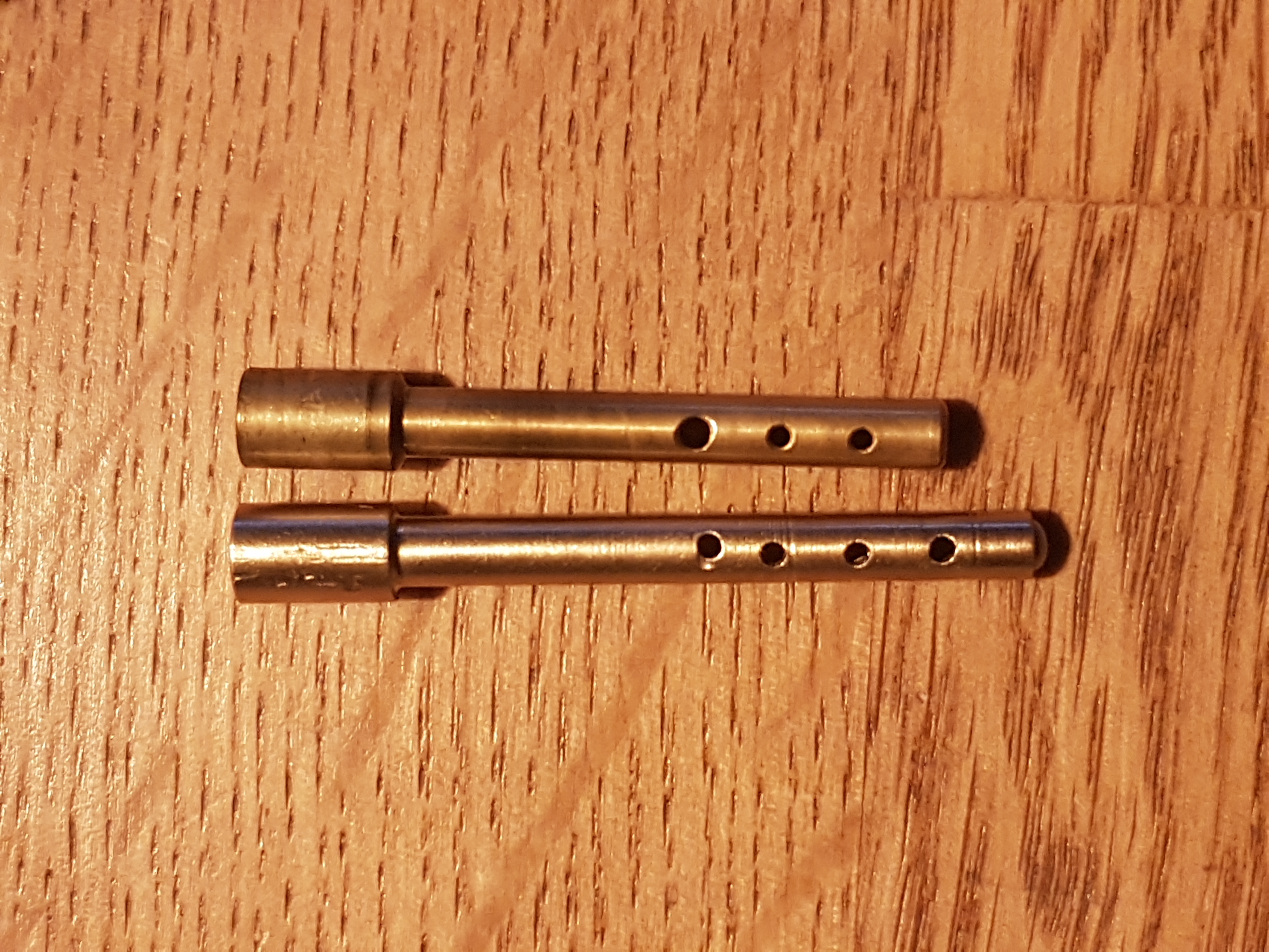

Update: Habe einen neuen Mischrohrträger ohne Kugelventil erhalten und das 8-Loch-Mischrohr N'19 eingebaut. Das Teillastruckeln ist zusammen mit der empfohlenen Düsenbestückung deutlich weniger geworden aber noch da. Auch eine größere Leerlauf-Benzindüse gleicht das nicht aus. Größere Hauptdüse geht auch nicht, weil es unter Vollast schon etwas zu fett ist. Nun werde ich noch eine kleinere LK-Düse ausprobieren und am Schwimmerstand manipulieren und wenn das auch nichts hilft, muss ich wohl vom 29er auf den 28er Lufttrichter runtergehen.
Re: 34 PBIC auf Perfo - Erfahrungsbericht
Da isser, der neue Mischrohrträger ohne Ventil, siehe Anhang. Das Teillastruckeln ein bisschen besser aber nicht in den Griff zu kriegen. Mit 145 statt 140 Hauptdüse und 70 statt 50 Leerlauf gehts, aber dann ist der restliche Bereich viel zu fett mit Lambda unter 0,7-0,8, Leerlaufschraube Anschalg drinnen. Daher habe ich jetzt vom 29 Luftrrichter auf 28 gewechselt und das Teillastruckeln ist fast weg. Der Schwimmerstand ist soweit ich es korrekt messen kann ok. Wenn ich die passende Düsenbestückung raushab, hinterlasse ich es hier.
