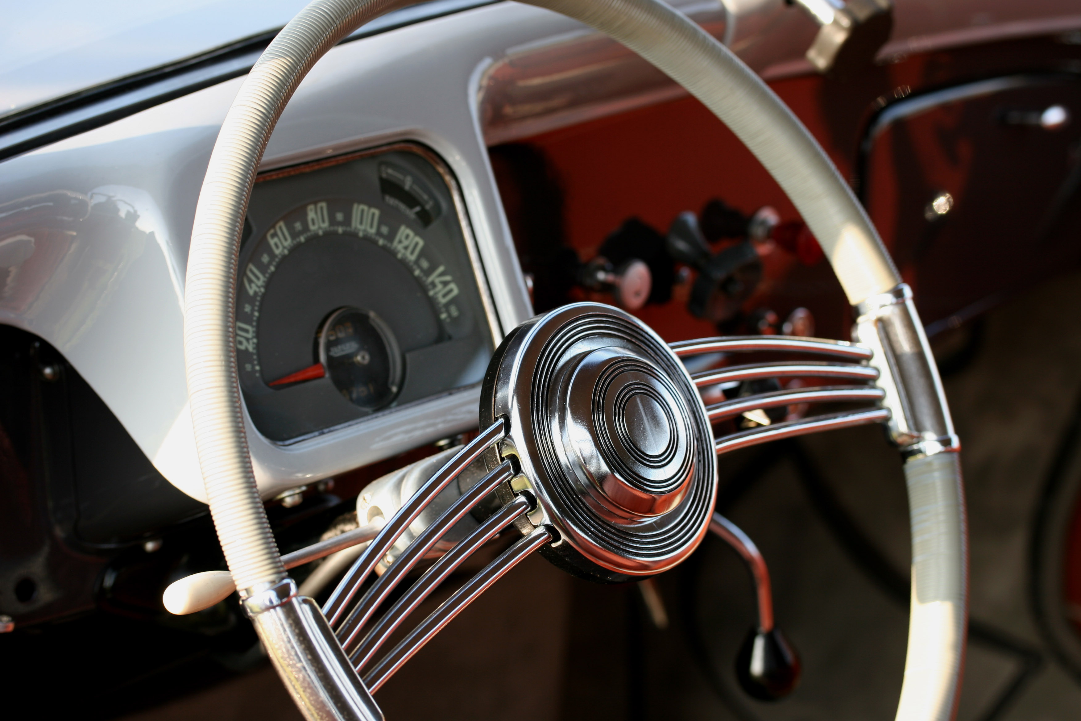

Hallo Viktor,
Schönen Dank für die freundliche Nachfrage.
Reifendruck war eigentlich gar nicht mein Thema. Das ist ja alles bekannt und ich fahre auch schon immer mit 2 bis 2,5 bar.
Eigentlich wollte ich nur mal hören, ob über die EZ-Lenkung selbst vielleicht Negatives zu berichten ist bezüglich Funktion, Zuverlässigkeit u. ä. Das scheint wohl nicht der Fall zu sein, die Lenkung wird ja auch in vielen anderen hochpreisigen Klassikern verwendet.
Interessant wäre noch,

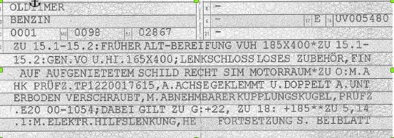

1.    ob der Umbau vom TÜV im Kfz-Schein eingetragen werden muss oder das Mitführen der Musterabnahme-Bescheinigung ausreicht, und
2.    ob es wegen der elektrischen Lenkung Probleme mit der Zuerkennung des H-Kennzeichens gibt.
Mal schauen, ob da noch was kommt.

Ja der Umbau muss eingetragen werden, das verlangt der Verkäufer.
Ob es bei dir in der Gegend Probleme gibt mit der Eintragung kann ich nicht sagen, es gibt aber TÜV Nord eine Eine Eintragung sowie TÜV Süd. Ich denke es kommt auf den Prüfer an ob er das Argument akzeptiert: schwer zu lenken oder Schulter OP usw.
Die Lenkung ist sehr sauber gebaut, sehr passgenau und funktioniert sehr gut. Wird in vielen Fahrzeugen verbaut.

Eingetragene Elektrische Hilfslenkung
